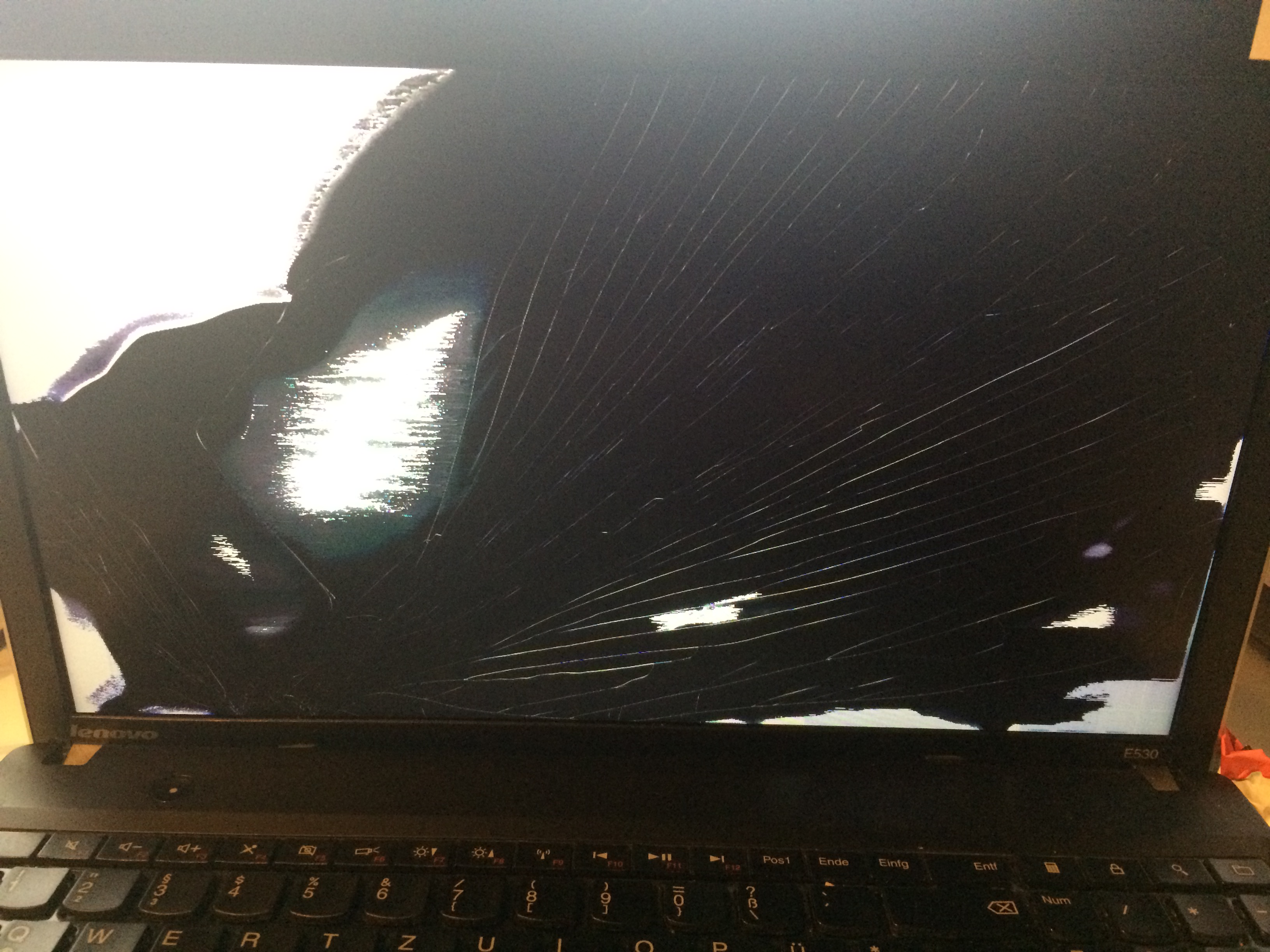

ich bin auf der Suche nach einem Display für mein Notebook. Mir ist das Notebook runtergefallen, woraufhin das Display einen Bruch erlitten hat. Das Notebook funktioniert, wenn ich es an einem Monitor anschließe. Auf Ebay habe ich 2 mal ein Display für das besagte Notebook gekauft. Geliefert wurde es aus Estland. Allerdings hatte ich nur Ärger damit. Das 1. Display hat nicht funktioniert. Hat mir komische Streifen angezeigt. Da meinte die Verkäuferin, dass das Display programmiert werden muss, was ich auch nicht verstanden habe. Das Display hat doch nur einen 40 poligen Anschluss. Ist das nicht Plug n' Play? Und das 2. Display war schon beim Auspacken gebrochen und zudem war es noch glänzend. Die Auflösung ist 1366x768
Kann es vielleicht sein, dass noch was anderes kaputt sein könnte, sodass selbst bei einem neuen Display kein Bild angezeigt wird? Macht für mich kein Sinn, aber mein Halbwissen kann mich täuschen.
So sieht das momentan aus:

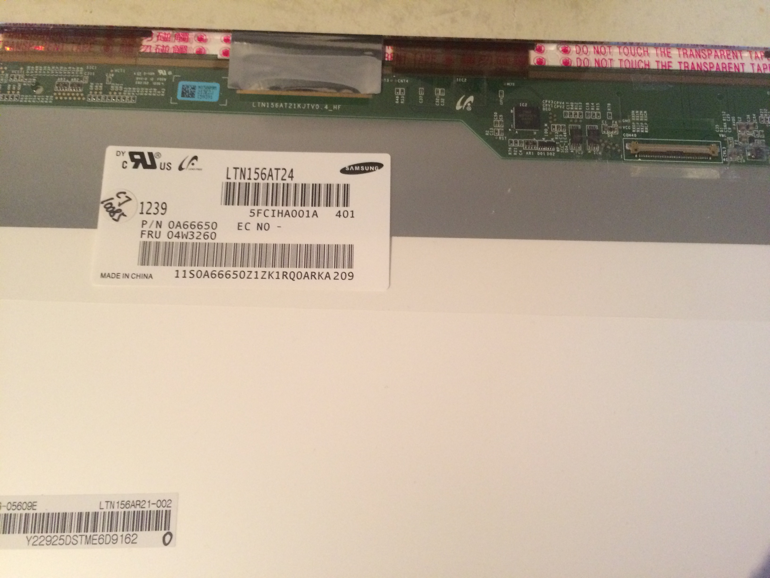

Und das hier ist das Display
Wichtig ist die Teilebezeichnung des Displays. Hast du sicher das gleiche bestellt und bekommen, wie verbaut war?
Das gelieferte Display trägt zumindest eine FRU-Bezeichnung 04W3260, die in der Teileliste aufgelistet ist und sollte kompatibel sein. Hier die Teileliste:

Sry, ich habe vergessen zu sagen, dass das gelieferte Display nicht mehr in meinem Besitz ist. Die FRU-Nummer gehört zu dem originalen Display. Ich habe das Display ausgebaut, sodass ich dann die Seriennr. fotografieren konnte.
