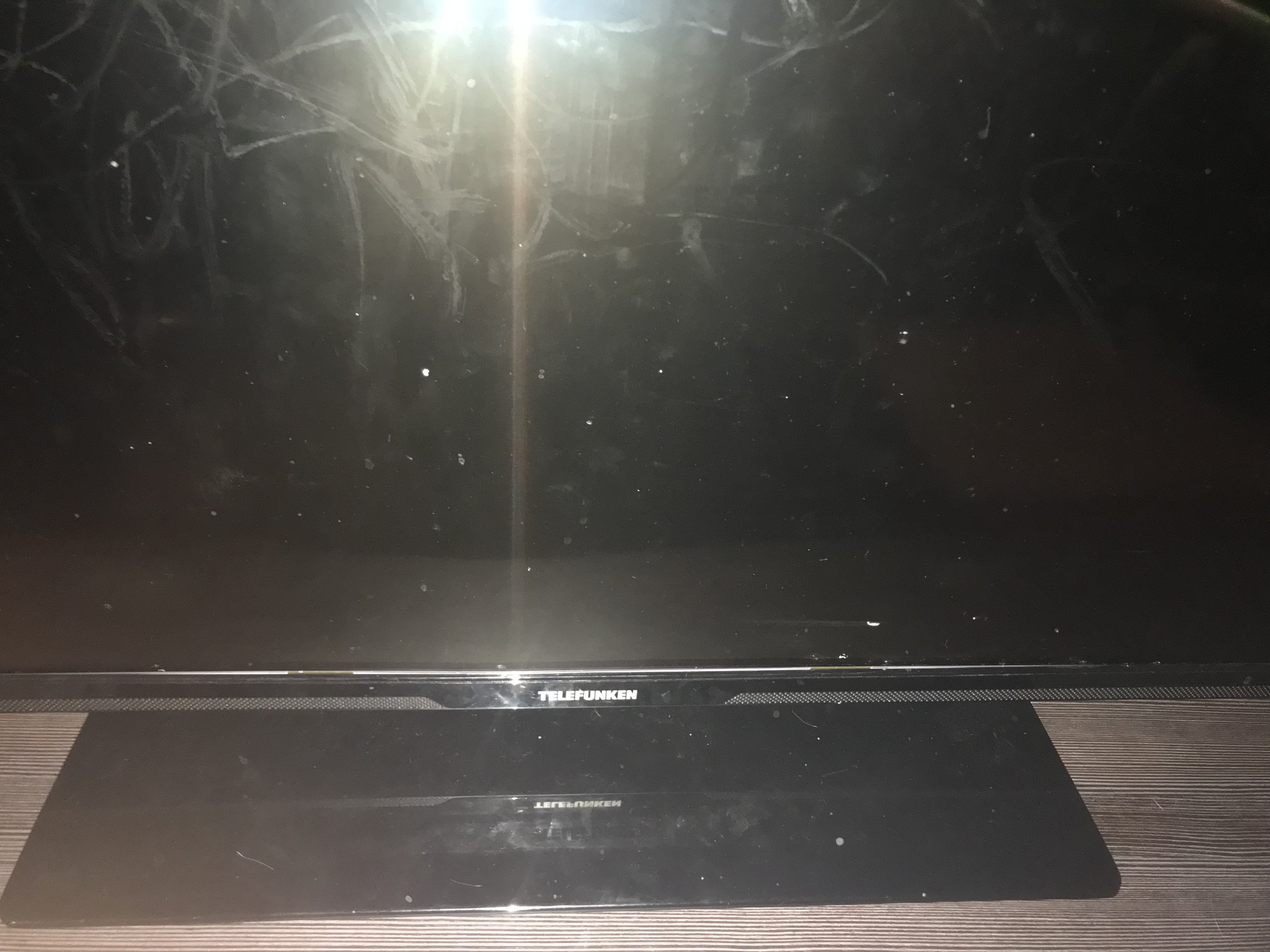

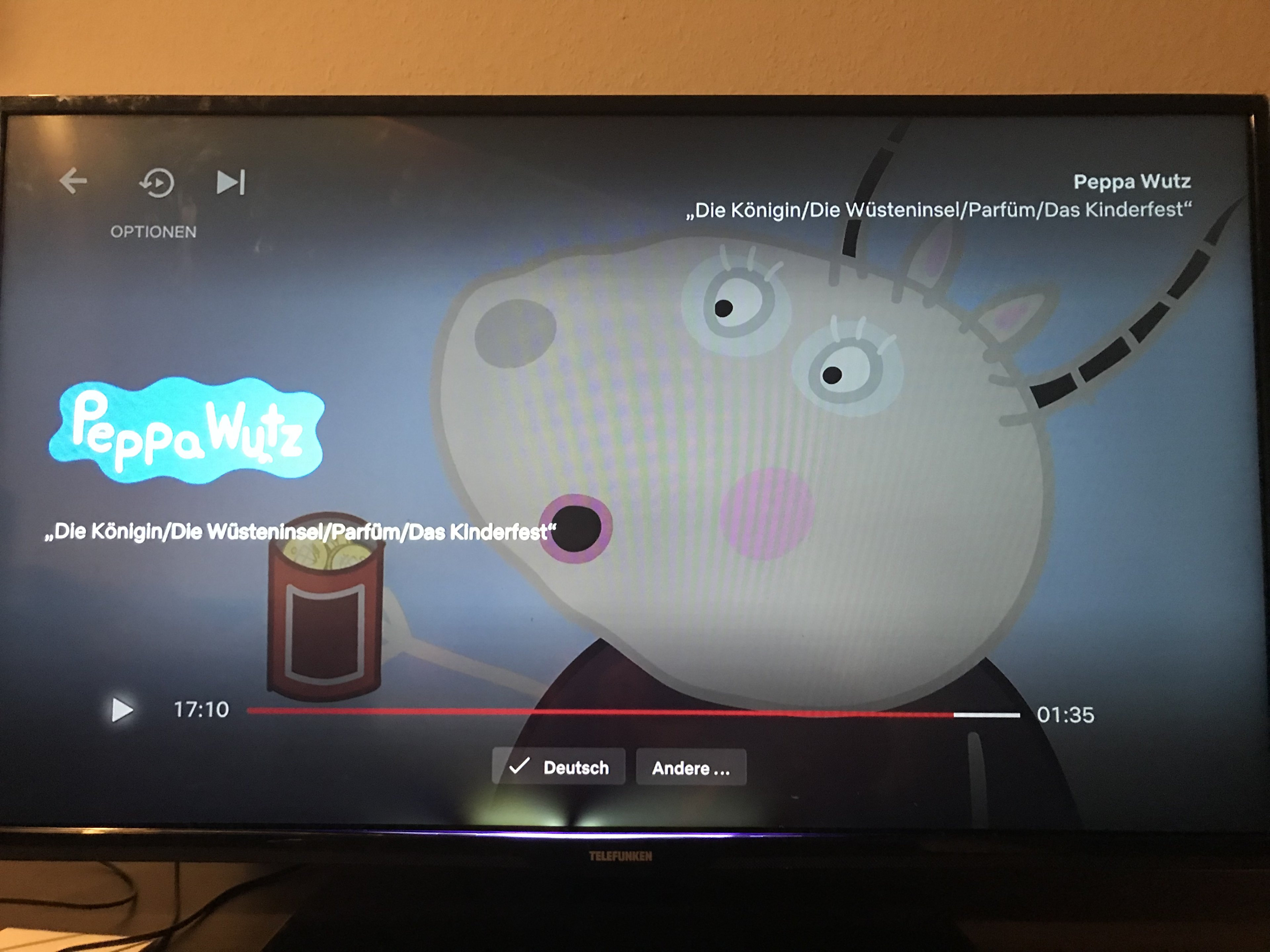

Mein sohn hat den fernseher umgekippt es sieht aus als wäre das display im rahmen verschoben was denkt ihr kann ich den weiter benutzen oder reparieren lassen?

Reparieren lassen wird fast so viel kosten wie ein neuer TV. Wenn reparieren dann selber machen.
Reaktionen: kaji-kun
Bissel drücken unten und dann sollte das gehen. Reparieren lohnt nicht wirklich. Wie alt ist der TV?
@selma_ :
Man könnte das Gerät vom Stromnetz trennen, mit dem Display nach unten auf einen Tisch legen (Decke oder Styroporplatte unterlegen), den Standfuß und die Rückwand abbauen und prüfen, was da verrutscht ist. Evtl. muss auch noch weiter zerlegt werden, deshalb immermal zwischendurch Fotos machen.
Alles auf eigene Gefahr, vor allem bei Manipulationen am Netzteil besonders vorsichtig sein, denn dessen Kondensatoren könnten geladen sein. Dabei ist nicht unbedingt der Stromschlag selbst die Gefahr, sondern eher die unkontrollierte reflexartige Reaktion darauf! Dabei soll schonmal der Schraubendreher in die Kristallvitrine geflogen sein . . .
Mit etwas Glück hat sich nur der Rahmen verzogen und schnappt sich wieder ein. Durch sachtes Drücken/Ziehen oder eben wie vorgeschlagen aufschrauben und gucken. Mit etwas Pech bricht genau dann das Panel endgültig und du hast Totalschaden.
Unser Fernseher hat auch deutliche Schlag-Delle an einer Seite (nur am Rahmen), wurde schon so geliefert und ist erst nach dem Aufbau aufgefallen. Funktioniert aber bis heute... Panel selbst einwandfrei. Man kann Glück haben oder halt auch nicht.
2 Jahre ist aus der Garantie.
Entweder sitzt das Panel nicht richtig oder der Rahmen ist schief.
Wenn es sich von aussen nicht richten lässt müsstest du ihn aufschrauben, das Panel ausbauen und wieder korrekt einsetzen.
Kann man normalerweise selbst machen wenn du Handwerklich wenigstens ein bisschen begabt bist.
