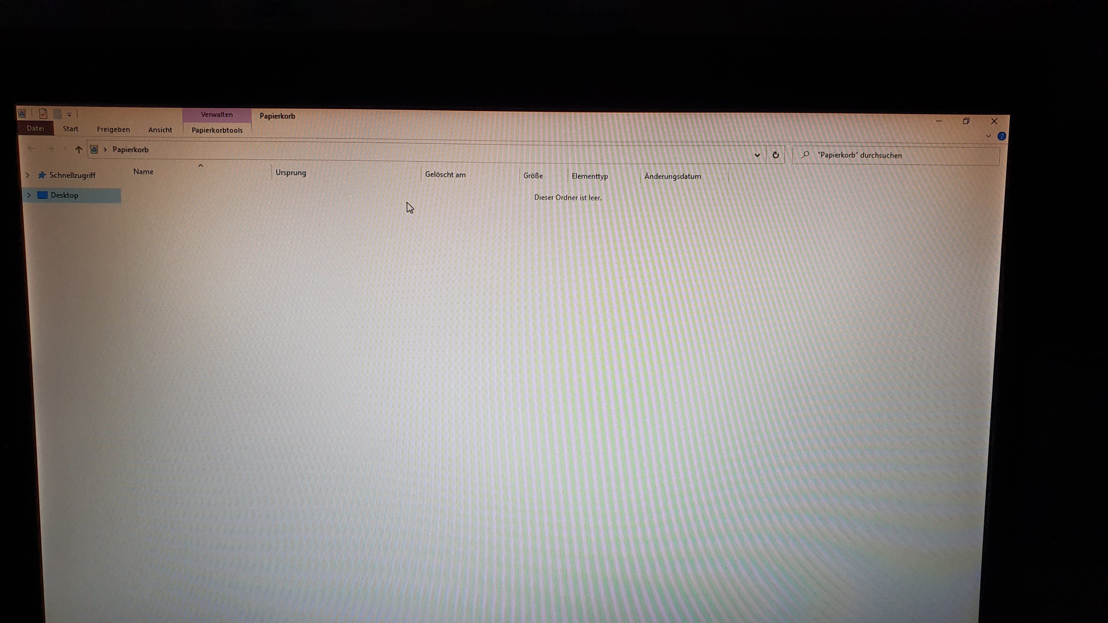

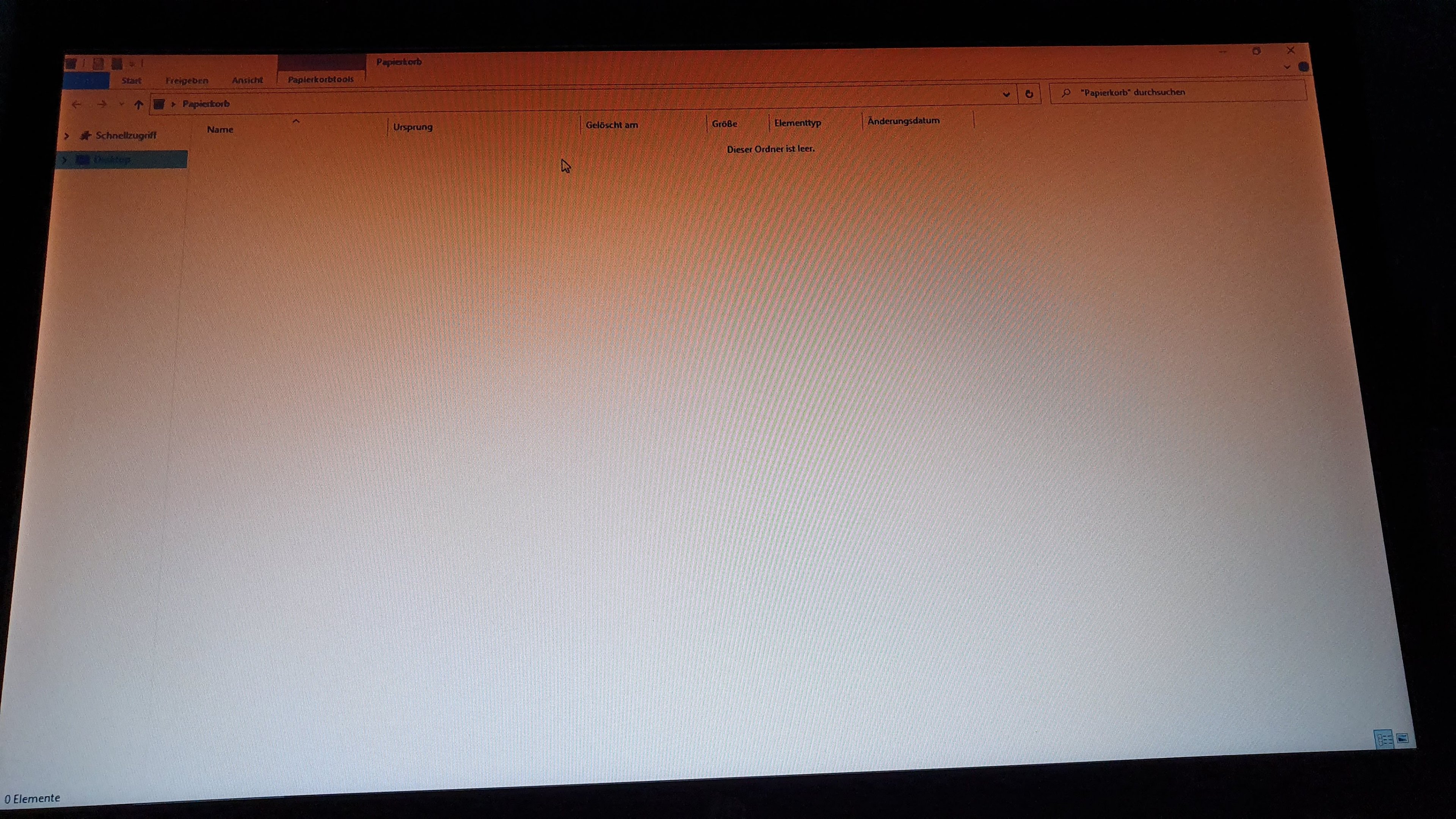

Sende euch mal 2 Bilder.
1 Bild, wenn der Bildschirm ca. 90 Grad steht und 1 Bild, wenn der Bildschirm leicht nach hinten geneigt ist (ca. 110 Grad).
Hoffe man kann den Displayfehler erkennen ...

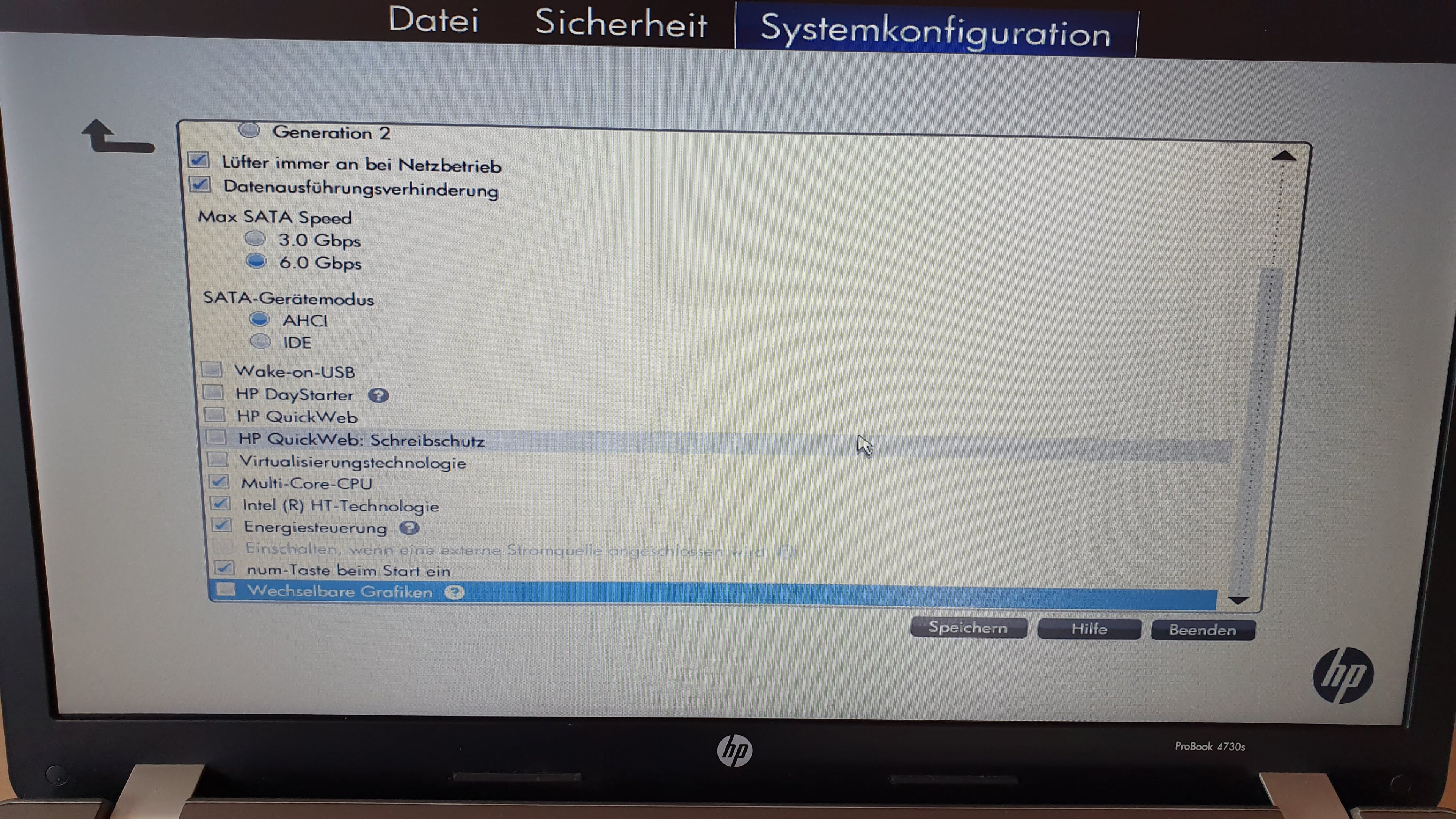

Ich habe soeben im Bios die Option "Wechselbare Grafik" ausgeschaltet.
Danach gebootet.
Der Rotstich ist weg. Weggeschaltet hat er die Karte AMD Radeon.
Im Gerätemanager finde ich nur mehr die Intel.
Allerdings habe ich jetzt das Problem, dass die Bildschirmauflösung maximal 1024x768 wäre.
Und da ist mein Display natürlich "verzerrt". Also bringt mich auch nicht weiter.
Schick dir mal ein Foto vom Bios mit der Option wechselbare Graphik ...

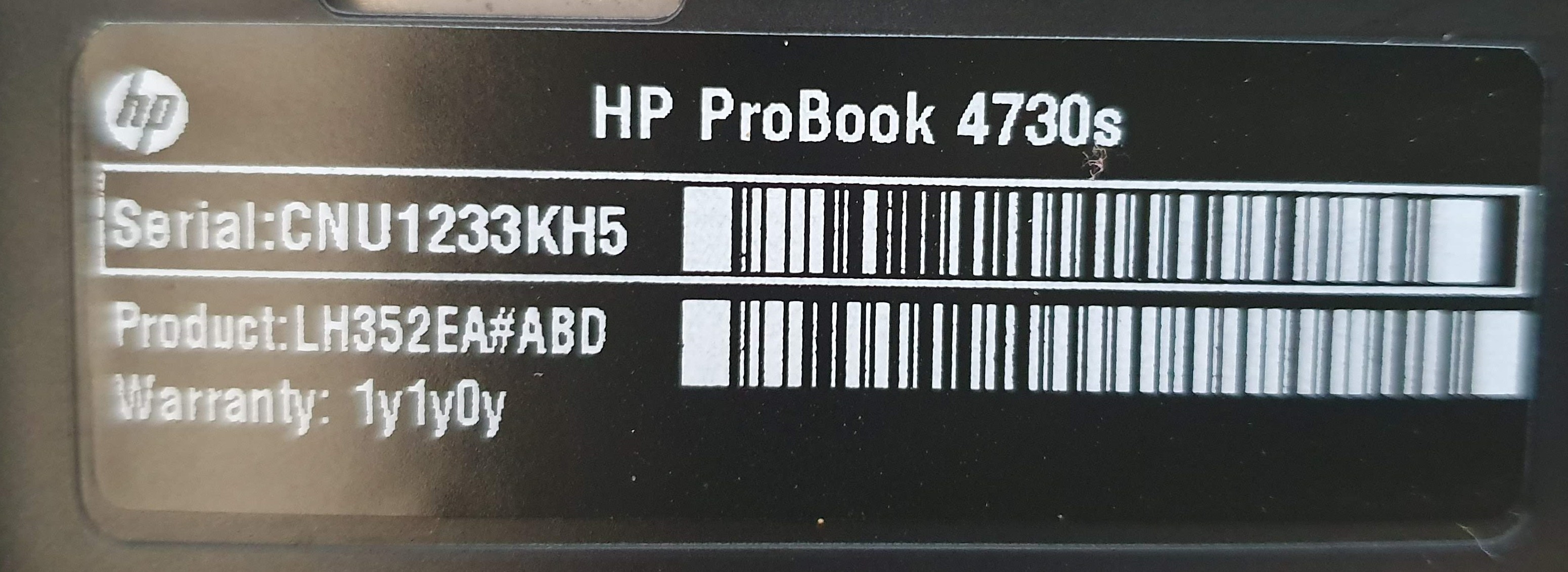

Kannst du mir bitte die genaue NB Model Nummer geben. Ich hab Zugang zu HP war da tätig Jahre lang.
Eventuell finden wir eine Lösung.
HP Hybrid SHIT2 ??? Zumindest verhält sich der Grafiktreiber im Moment so :p

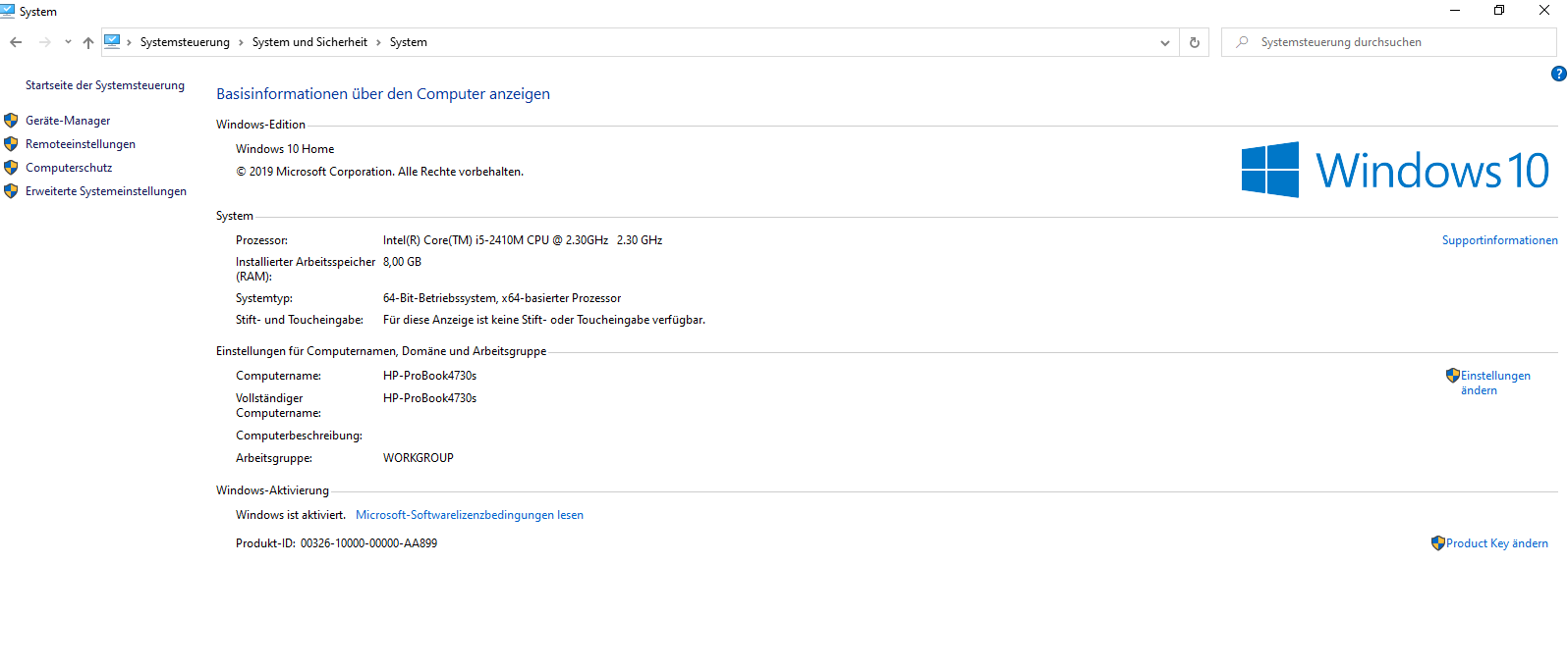

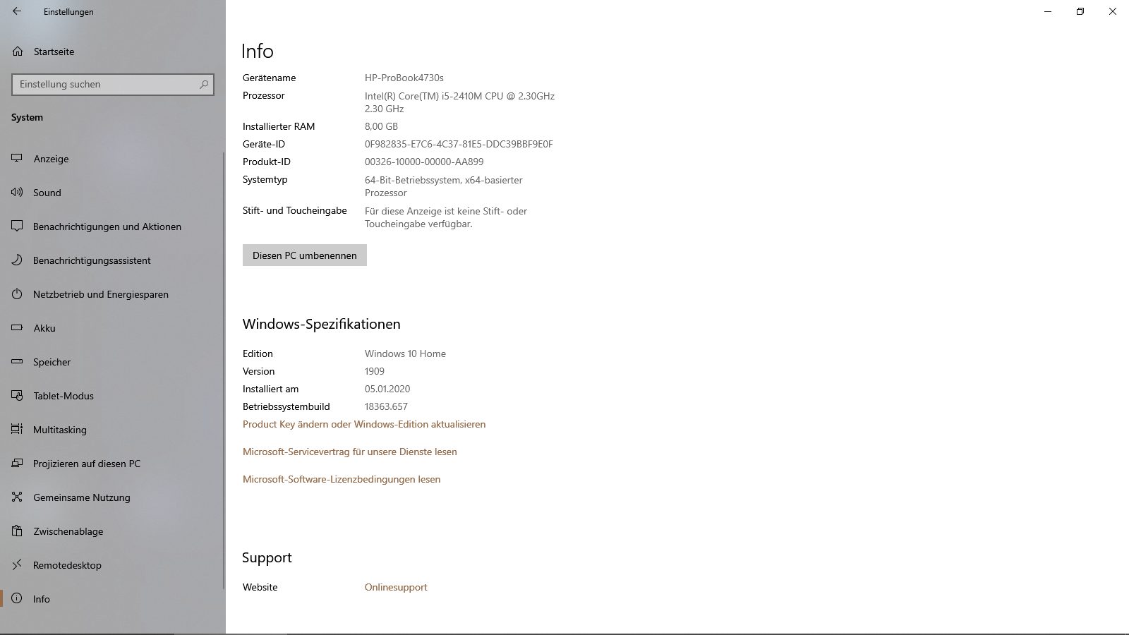

Gerne sende ich dir die gewünschten Daten. Findest du im Anhang. Übrigens, bis vor kurzem (ca. Dez19) ist alles ganz normal gelaufen. Ohne Rot/Rosa Stich.
Hatte allerdings immer das Problem, dass das Notebook EXTREM lange zum Hochfahren brauchte (ca. 2 min).
Das habe ich allerdings in den Griff bekommen. Und hat nix mit dem Stich zu tun. Der war schon vorher da.
Windows ist auf dem neuesten Stand, zur Info nur.
