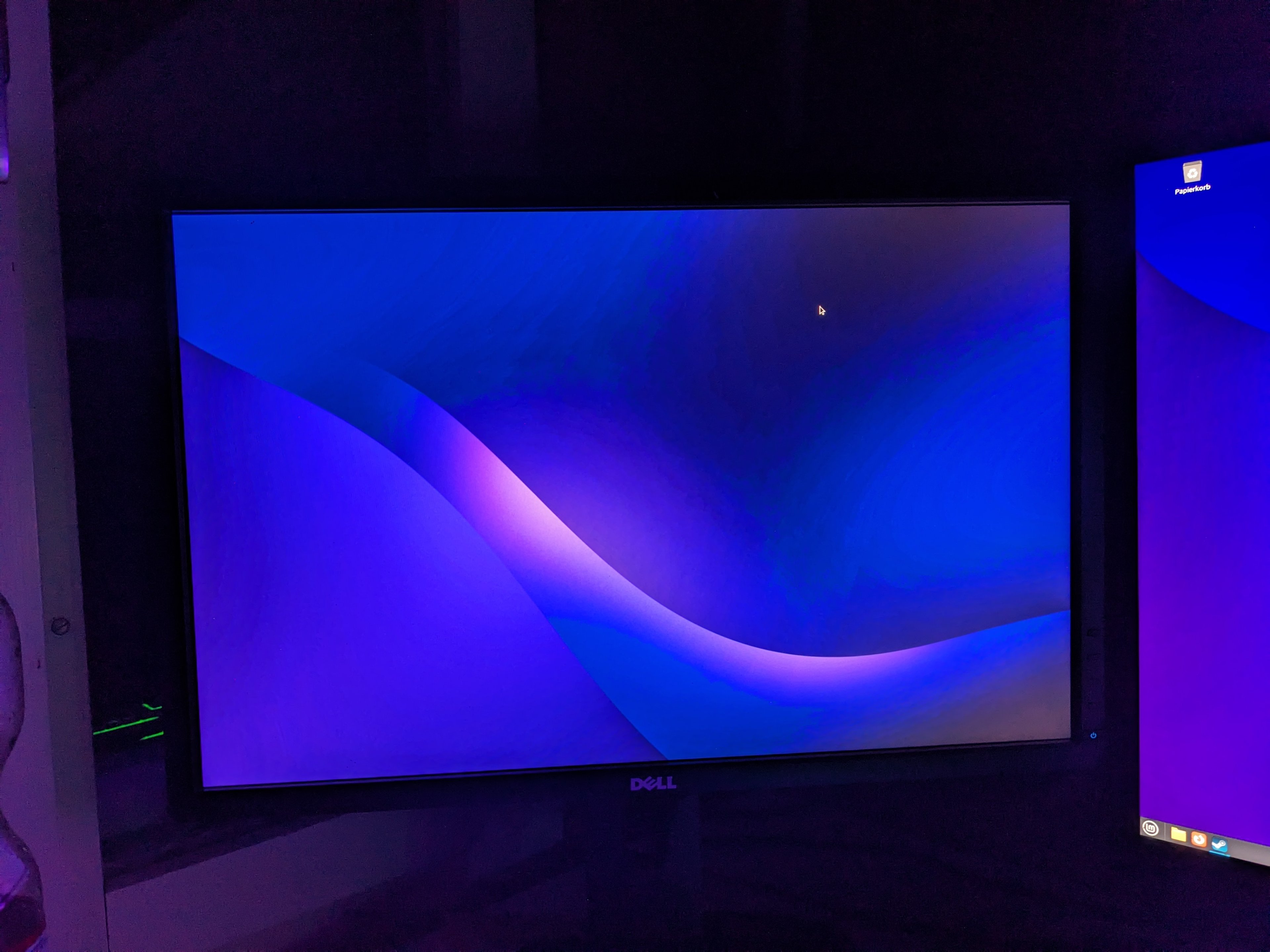

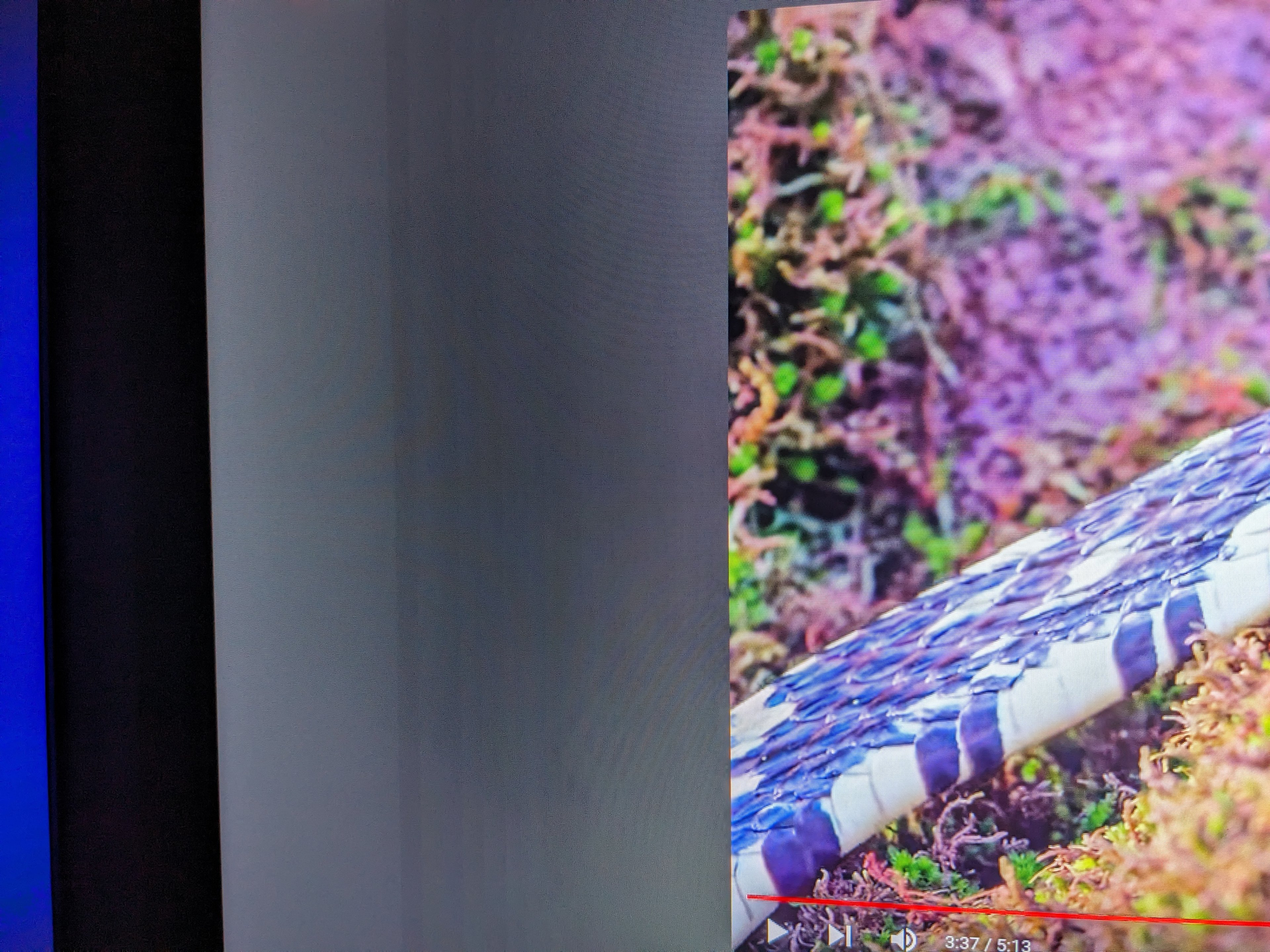

Guten Abend
Ich habe nun wieder versucht auf eine Linux Version zu wechseln.
Ausprobiert habe ich bereits Manjaro (Gnome), Zorin OS und nun wieder Linux Mint.

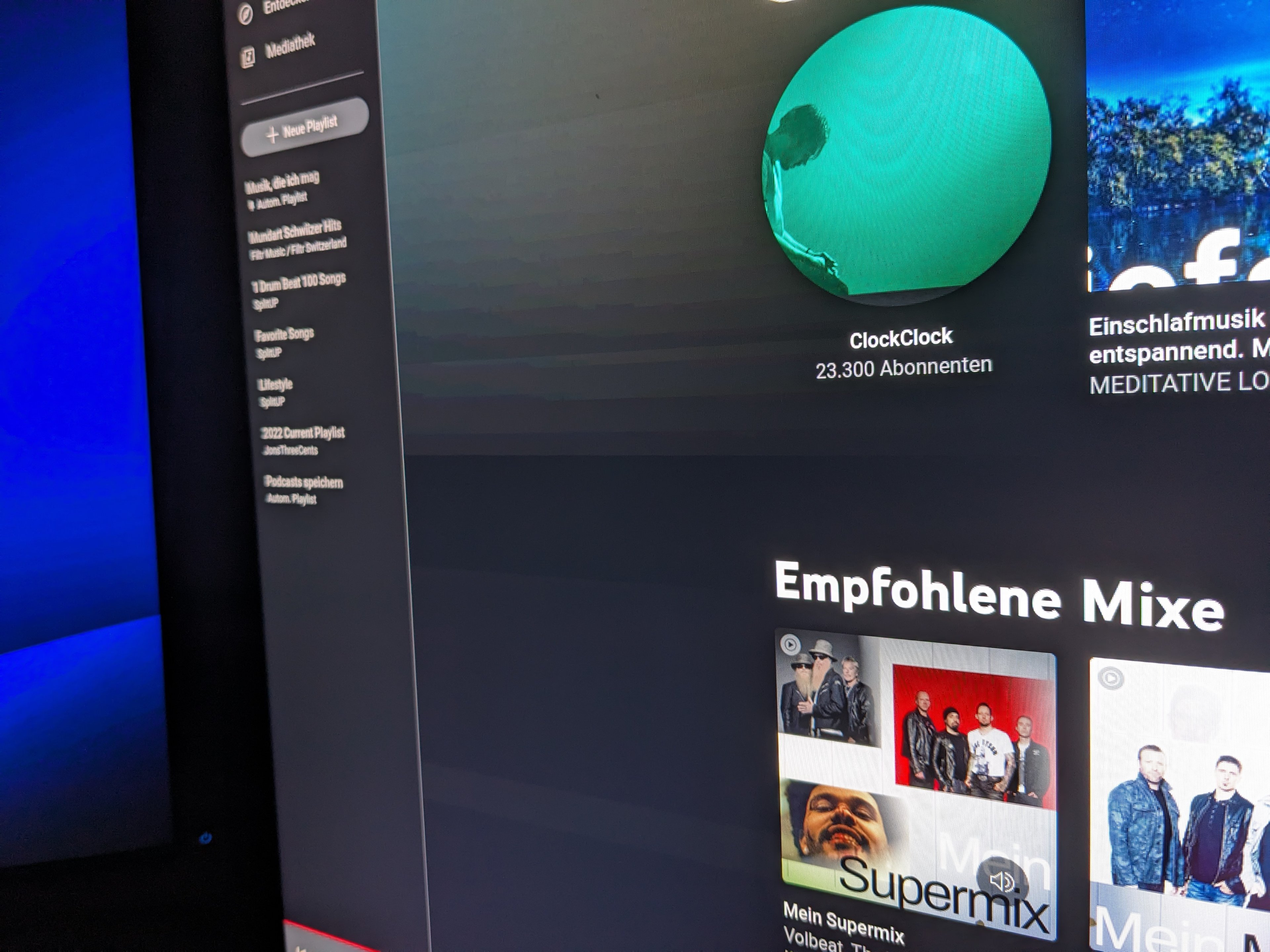

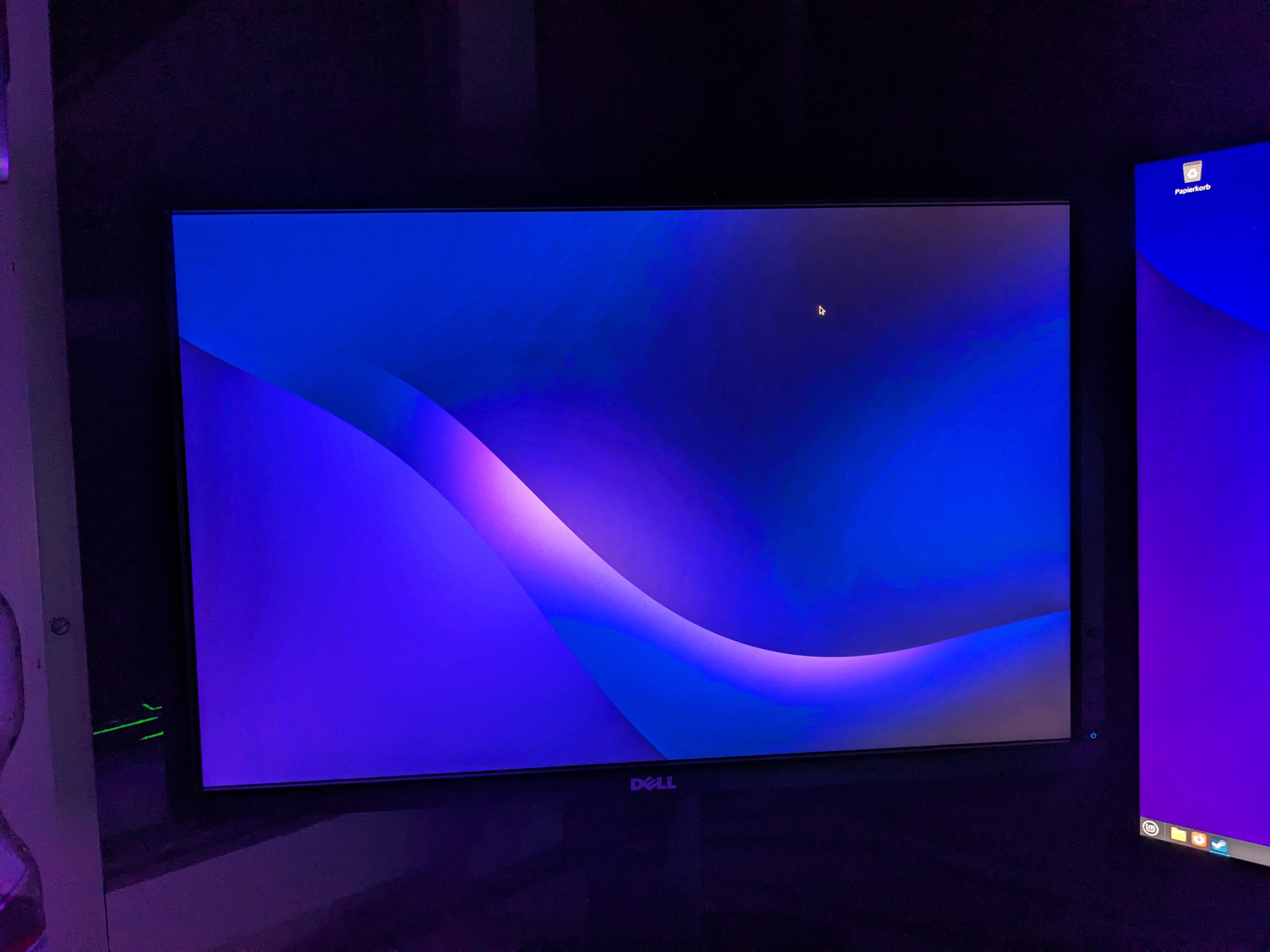

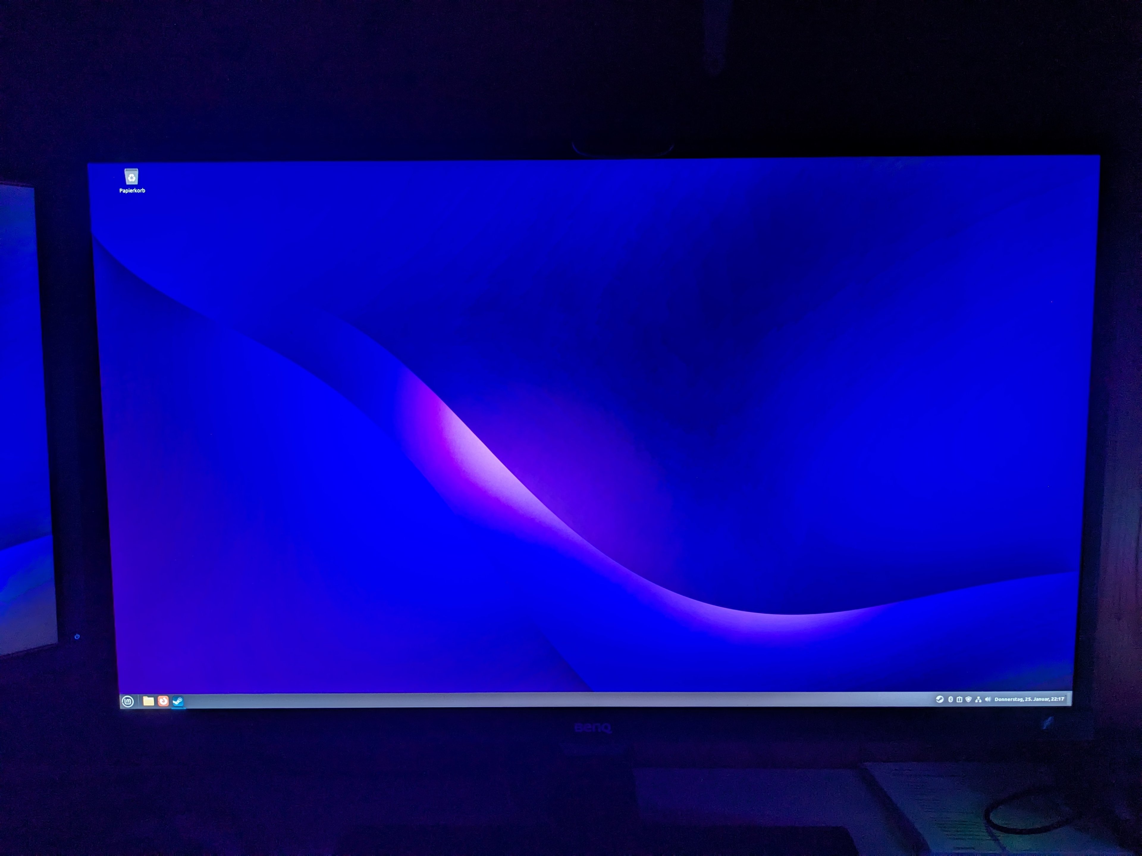

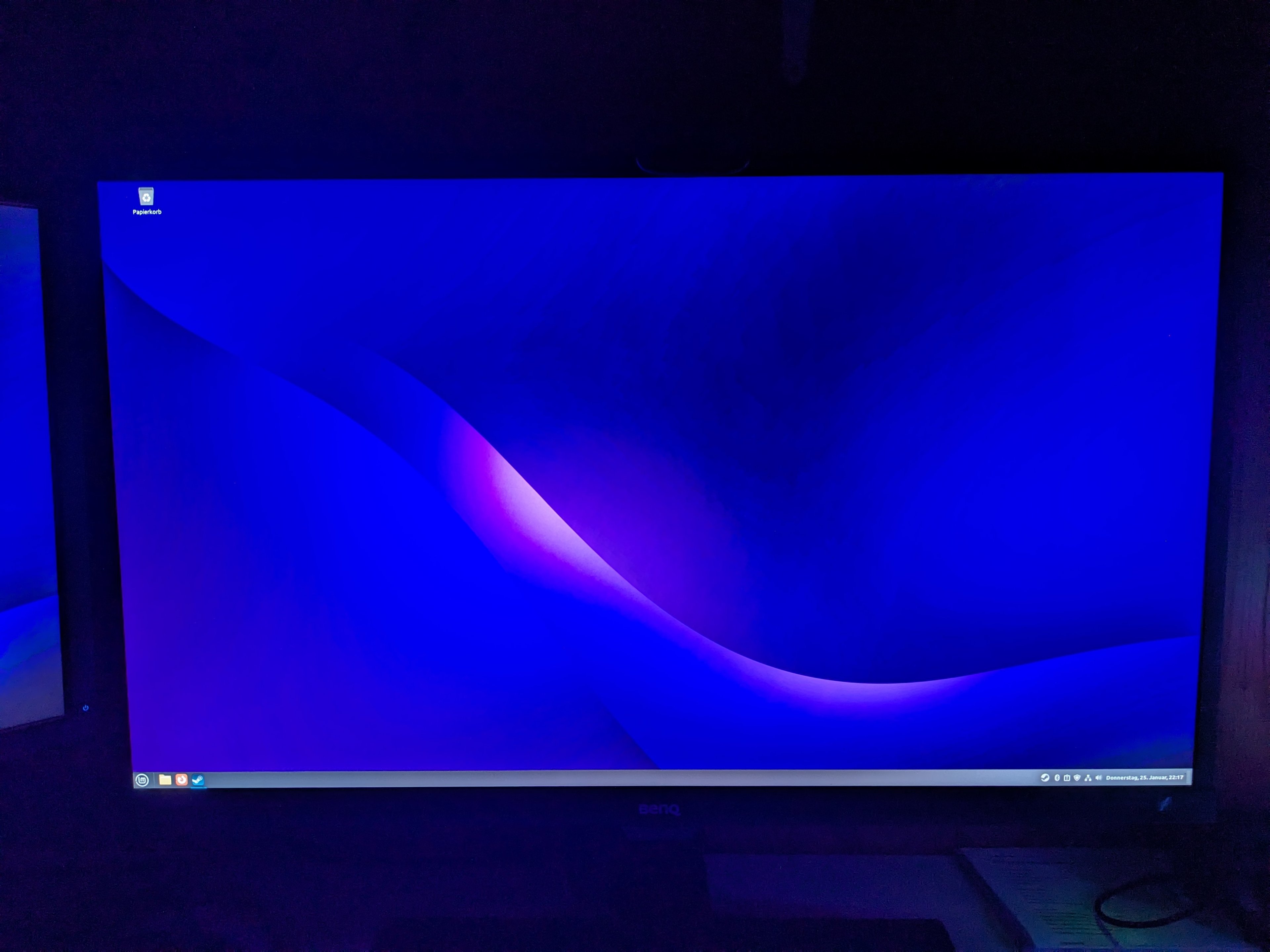

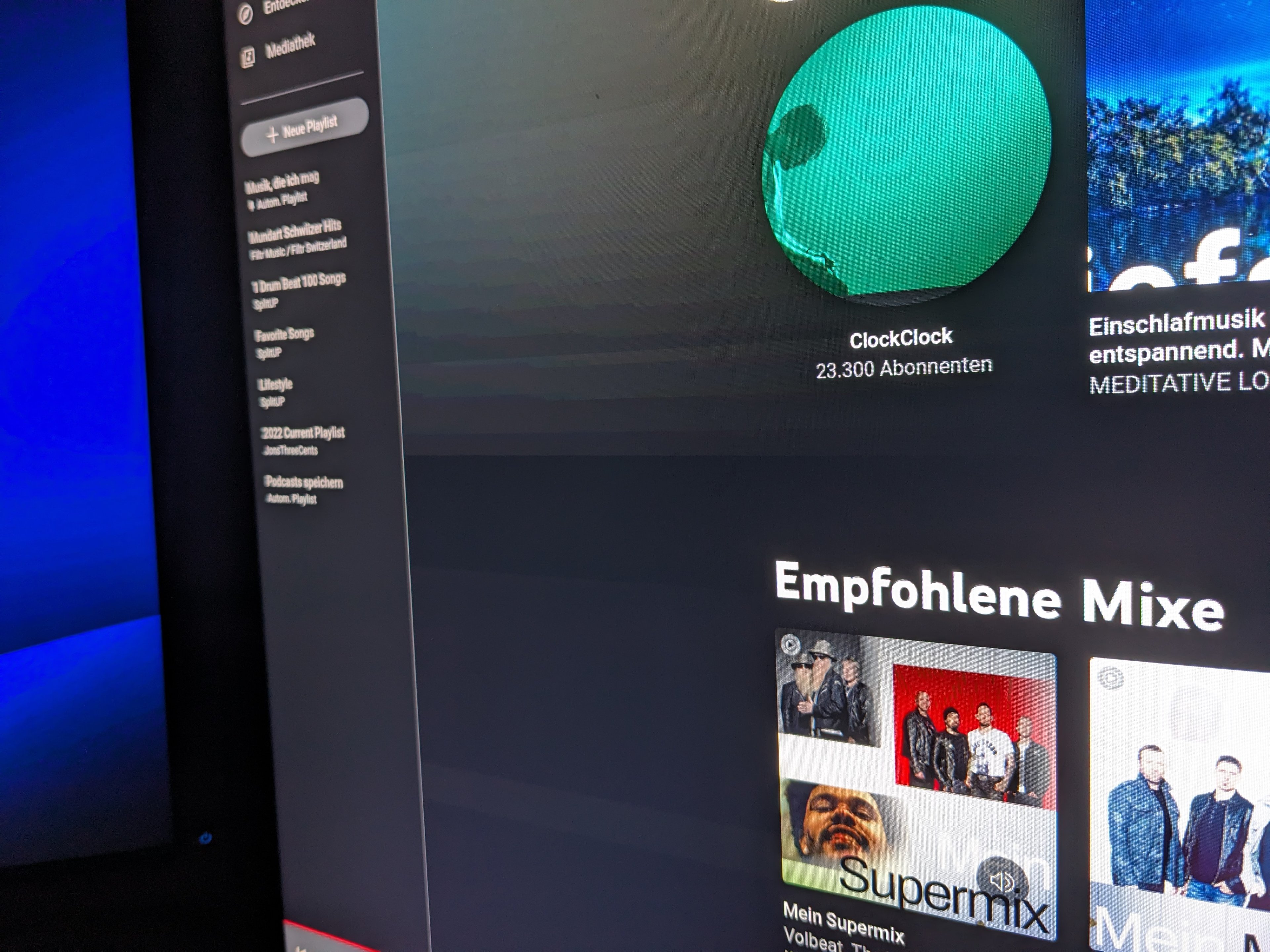

Bei allen habe ich das Problem das der Farbverlauf komisch ausschaut. Es fühlt sich an wie die ganze Farbtiefe nicht vorhanden ist. Das ganze ist auf beiden Bildschirmen in allen Linux Distros gewesen.
Egal ob Bilder oder Videos.
Meistens bei komplexen Farbverläufe sieht man das.
Anbei paar Bilder was ich meine. Auf der Kamera sieht es "schlimmer" aus als in echt.
Was kann ich tun?
Auf Linux Mint habe ich zuerst den Nvidia 535 Treiber, dann denn 545 Treiber ausprobiert, hat sich nichts geändert

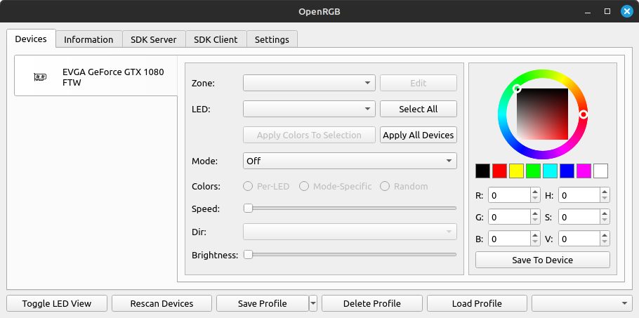

1. Wie kriege ich die RGB Steuerung wieder hin? Aktuell habe ich eine komplette Kirmes. Unter Windows konnte ich das mit der L-Connect und Asus Aura Steuern. Habe da auch OpenRGB für Tastatur und Maus genutzt. Unter Linux Mint erkennt OpenRGB nur die Grafikkarte.

Unter Linux braucht es mehr als nur OpenRGB starten, du musst noch einige Schritte ausführen, welche du hier findest: https://gitlab.com/CalcProgrammer1/OpenRGB
Kurzum: i2c-tools installieren, sudo modprobe i2c-dev, sudo goupadd --system i2c (sollte eh automatisch passieren), sudo usermod NUTZER -aG i2c. Da du Intel hast kann ich nichts genaueres dazu sagen, eventuell reich ja sudo modprobe i2c-i901. Ansonsten Anleitung zum Kernel-Patch auf der Seite. Mit sudo i2cdetect -l siehst du die verbauten Controller. Die Änderungen sind nur vorübergehend (zum testen). Wie du die Sachen beim Boot laden lassen kannst steht auch dort.
Edit: Ich sehe du setzt auf einen älteren Kernel. Fürs Spielen würde ich ein System mit aktuellerem Kernel empfehlen. 5.15 hast du. Zorin 17 hatte zumindest 6.2. Aktuell ist 6.7.
Poste doch bitte auch mal Screenshots. Dann sieht man das tatsächliche Phänomen besser.
Sollten die Screenshots auch für dich an einem anderen Gerät unauffällig aussehen, dann liegt das Thema nicht an Linux an sich, sondern am Zusammenspiel mit deinen Monitoren.
Das mit den Screenshots habe ich auch zuerst gemacht. Die sehen auf einem anderen System gut aus.
Es wirkt einfach, wie die Monitore nur mit 16Bit öä. angesteuert werden. Habe auch verschiedene Treiber versucht.
Mit Windows habe ich das nicht, da ist die Darstellung gut.
Habe jetzt erstmal wieder Windows 10.
Mit Manjaro Cinnamon habe ich aber tatsächlich die Spiele zum laufen gekriegt, habe das nochmal versucht.
Aber das Problem mit der Farbtiefe bleibt leider weiterhin bestehen und das will ich nicht.
