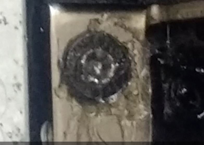

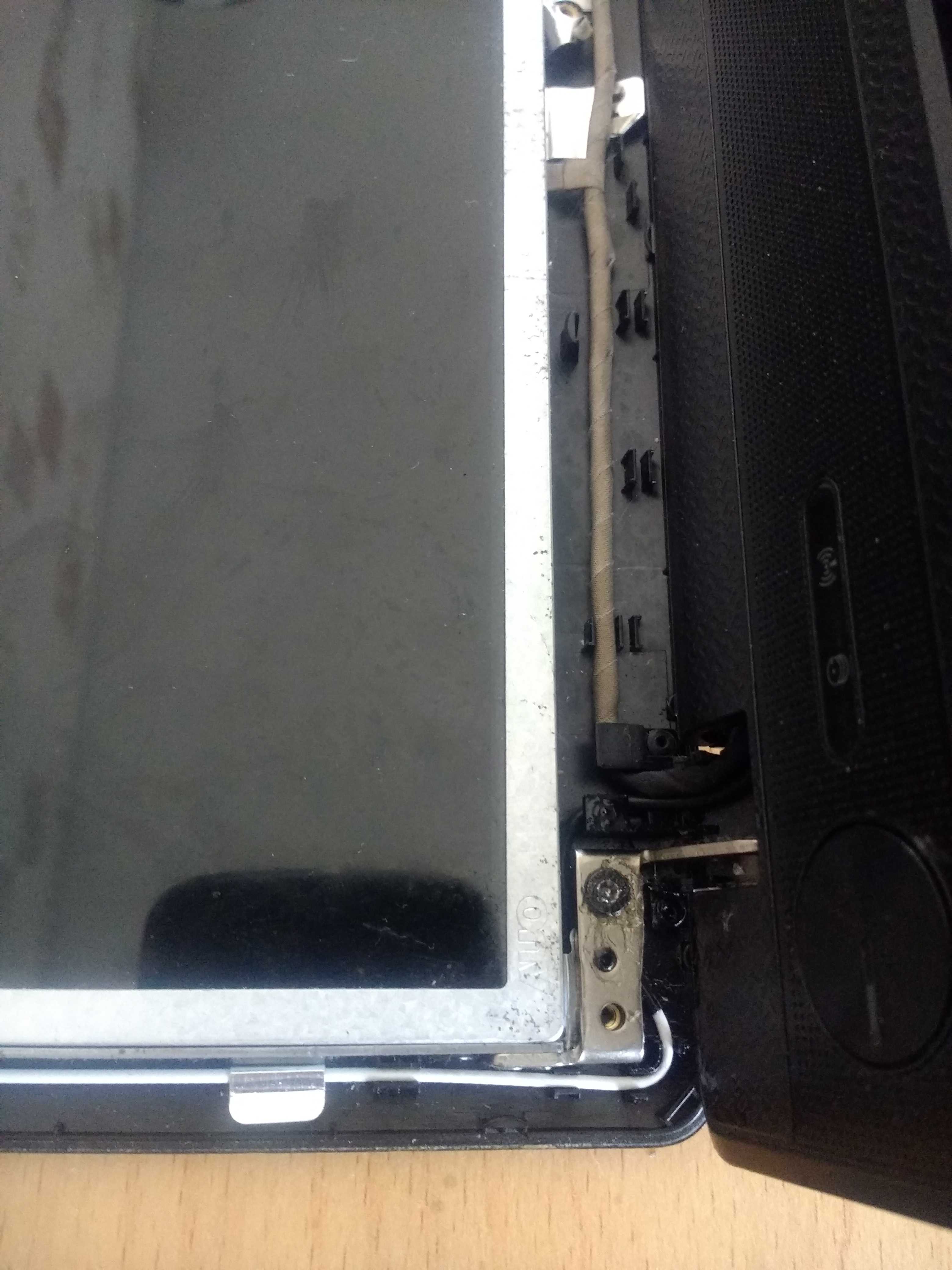

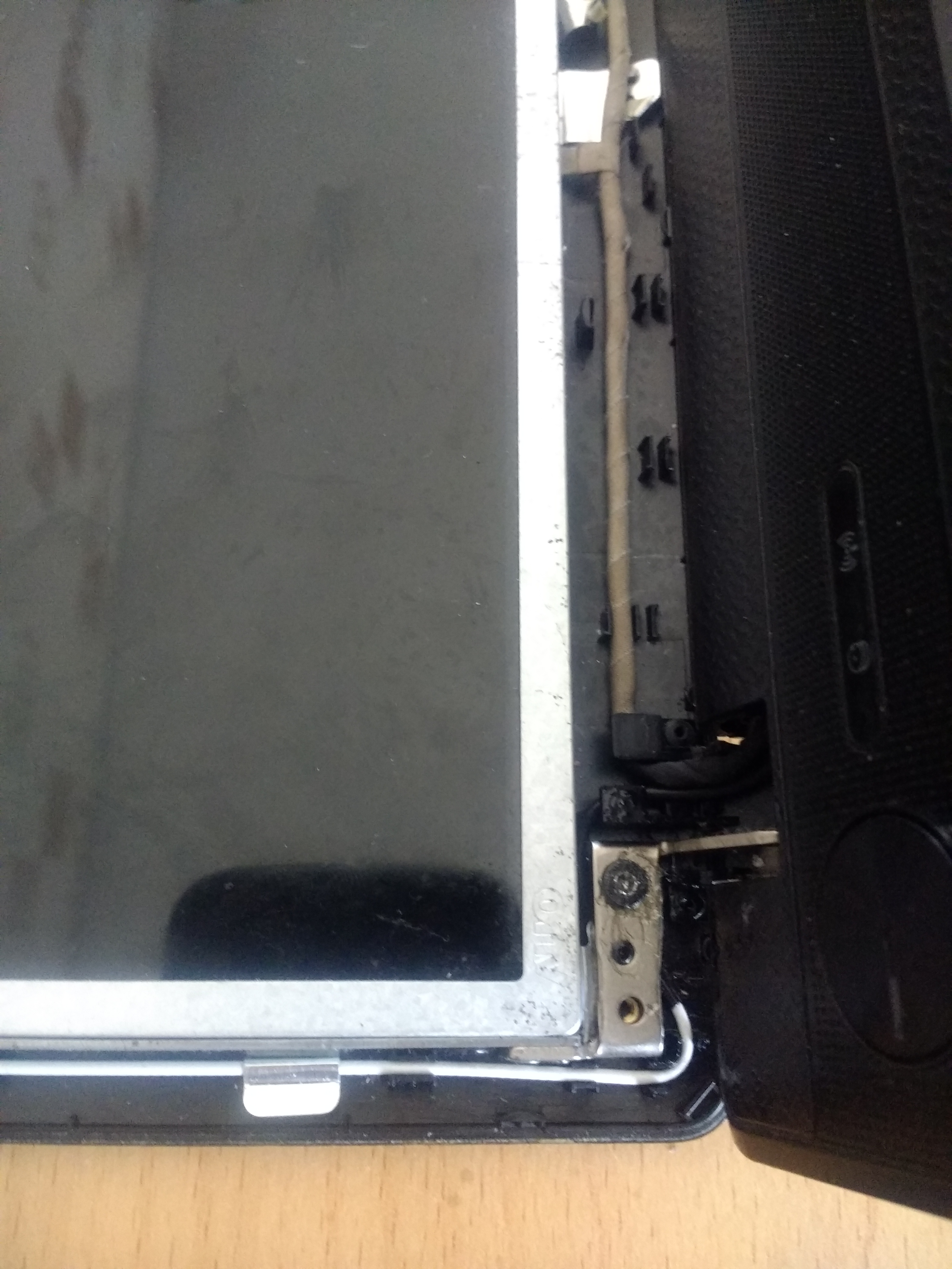

So Uploads jetzt die Bilder von der Display Schraube

So wie die Schraube aussieht, brauchst du da erstmal nicht mit dem Schraubendreher weitermachen, die ist scheinbar am Ende....Ich vermute das mit dem falschen Werkzeug gearbeitet wurde.
Wenn du das passende Werkzeug hast (Feile, Dremel ect) könntest du noch versuchen ein Schlitz in die Schraube zu machen um wieder kraft auf die Schraube zu bekommen.

ähm nein, das ist einfach keine kreuz schraube, sondern eine 1 oder 2 Node security Schraube wie das aussieht .... ekelhaft das die sowas verbaut haben :(
man könnte natürlich nun versuchen mit einen entsprechenden Schraubendreher die zu entfernen (sollte noch möglich sein) , aber ansonsten schlitzen und mit nen entsprechenden Dreher die dann rausdrehen.
