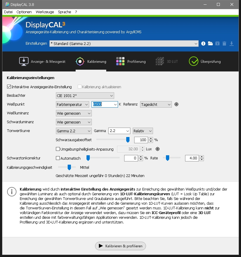

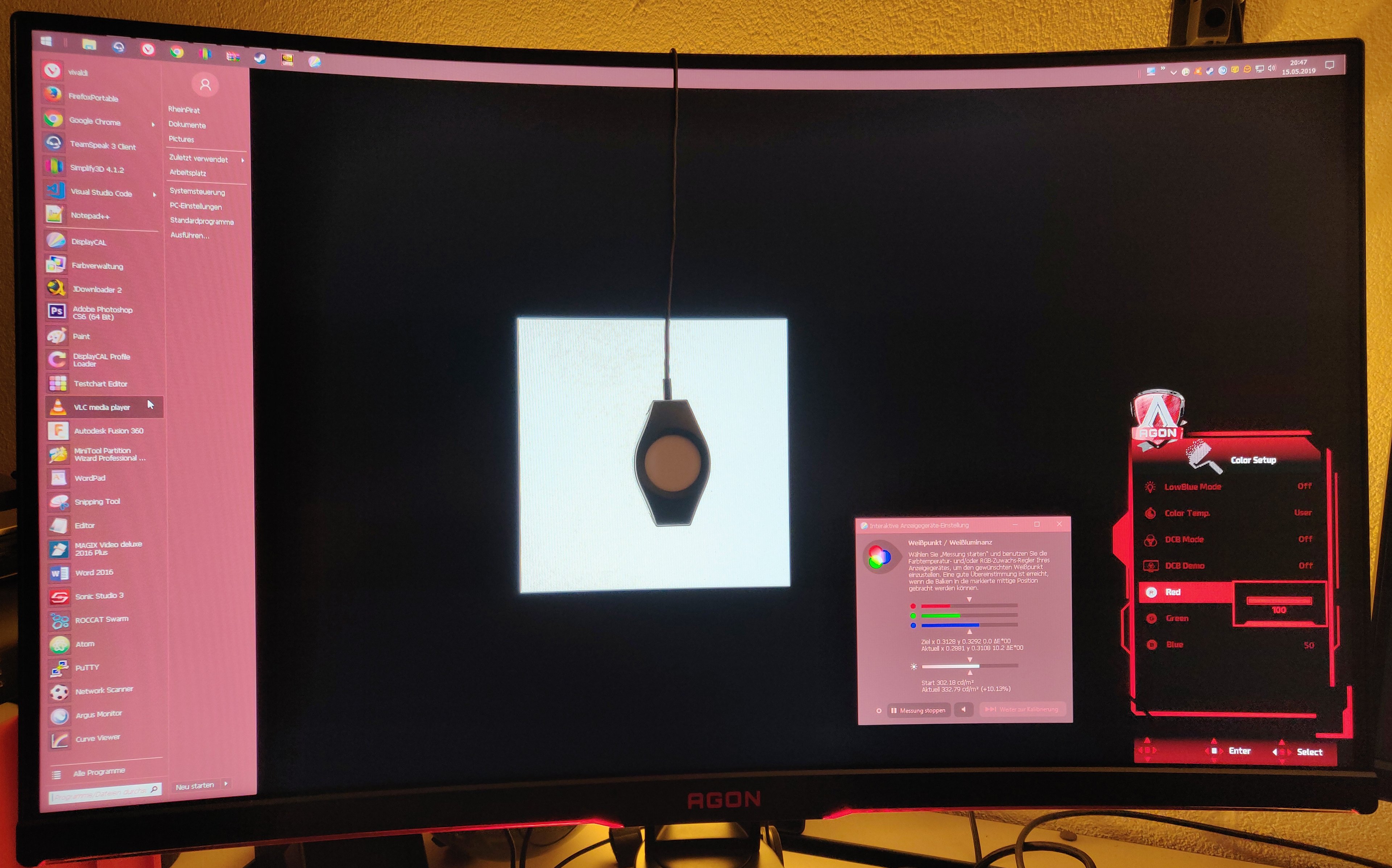

Ich möchte gerne mein Monitor kalibrieren. Habe dazu ein X-Rite i1 organisiert.
So, wenn ich nun beim ersten Schritt die Farbe kalibrieren soll, dann ändert sich zwar die Farbe aller Fenster und Inhalte, jedoch nicht die des weissen Vierecks. Wie also soll ich dann die Farbe korrekt einstellen können? Der rote Balken von DisplayCAL müsste doch ganz nach rechts ausschlagen?

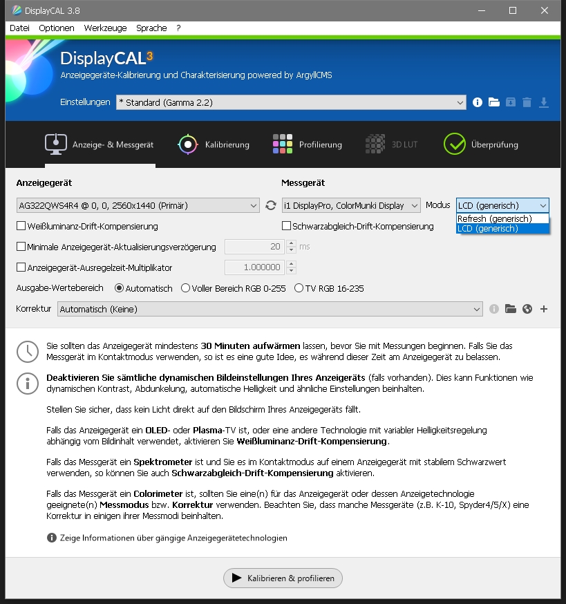

  • Das Coloriometer sollte gut aufliegen. Zudem ist der Raum Total Dunkel (kein Lampen an)
  • Kontrast steht auf 50 (Werkseinstellung). Werte ändern sich aber nicht wenn auf 0 oder 100 (Ausser die aktiven Fenster - nicht das weisse Messfeld.
  • Gerät ist das richtige ausgewählt (siehe Anhang)
  • Gerätetyp des Displays muss "LCD, non Refresh" lauten <---- ?
  • Weisspunkt ist 6500K ausgewählt
Und wegen der Helligkeit. möchte um die 250cd haben. habe noch zwei Lampen hinter den Bildschirmen - ganz ohne Licht hinter den Schirm kann ich nicht haben.
EDIT: Und DisplayCal auch schon neu installiert. Windows Farbprofile deaktiviert bzw. keines festgelegt. Nvidia Einstellungen Standard (keine Nvidia Einstellungen ausgewählt)

Hmm, aber die Tatsache, dass sich die Messwerte nicht ändern, wenn Du die Wiedergabeeinstellungen (Kontrast, RGB-Regler usw.) änderst, kann doch nur auf ein nicht aufliegendes Colorimeter deuten.
Es liegt nicht zufällig die Rückseite auf, oder? :p
Nicht, dass die Schutzabdeckung (weißer Deckel) noch auf der Linse ist und die Linse die ganze Zeit Deinen "Raum" misst ;)

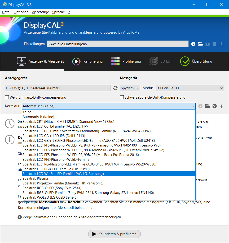

P.S: Eine falsche Spektralkorrektur kann auch zu falschen Messergebnissen führen (beim I1 Display Pro wird die unten stehend entsprechend ausgewählt. Die meisten Monitore nutzen als Hintergrundbeleuchtung "Weiße LED", die entsprechend die Farbwiedergabe des Monitors beeinflussen.
Im Feld Modus (rechts neben "Messgeräte" (hier ein Spyder 5)), muss dann beim I1 noch auf "LED, non refresh" gestellt werden.

Aaah, ich sehe, was da passiert.
Die 3 sichtbaren Regler scheinen nicht die Weiß-, sondern die Graubalance zu justieren.
Bei TV-Geräten ist das normalerweise gängig - mein Panasonic teilt, wie fast alle TV-Geräte, die gesamte Farbtemperatur in "Gain" (damit regelst Du den Weißpunkt von 100% bis 50% weiß) und "Offset" (damit wird Grau ab etwa 50% bis 10% geregelt).
Der Bereich von 50% bis 10% (fast schwarz) ist der, der sich bei Dir farblich auch in Richtung "rot" verändert.
Hat der Monitor noch ein verstecktes, zweites Menü, mit RGB-Regelern - oder kannst Du den Bereich für die RGB-Regler wie oben beschrieben (Gain, Offset (kann anders lauten)) ändern?
Deshalb bleibt das weiße Quadrat (100% weiß) auch total unbeeindruckt davon ;)
:Edit: Unter dem Menupunkt "Blue" geht es nicht zufällig noch weiter runter? Rechts scheint ein "Scrollbalken" zu sein :O
