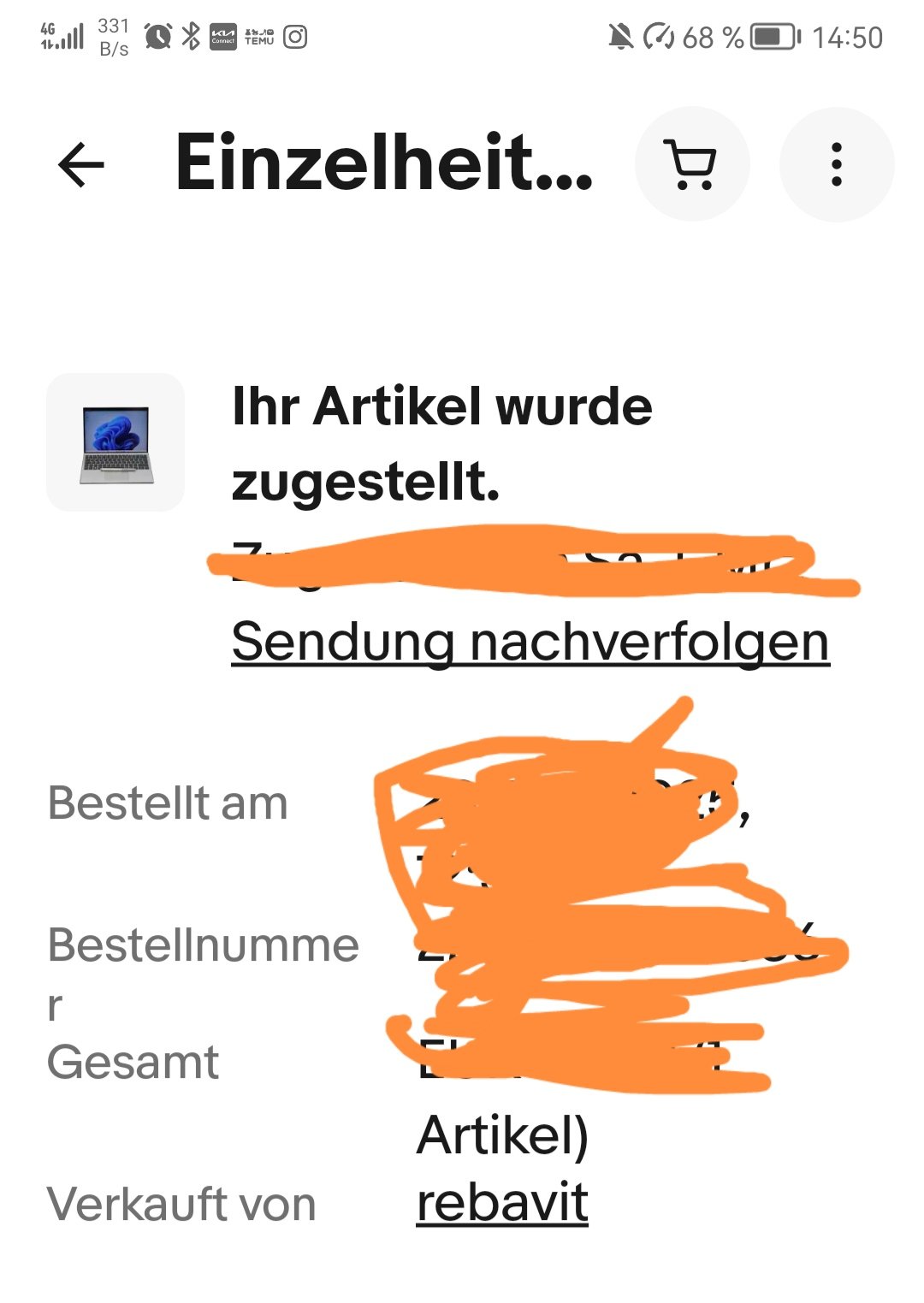

Displayfehler an den Kanten, was muss ich befürchten?
Lösung
Jo👍
Da sind Displayfehler im Bereich der orangenen Pfeilspitzen.
EDIT:
Aha.
Zu befürchten ist ein schleichender kompletter Defekt des Displays.
Um was für ein Gerät handelt es sich, wie alt ist es und wann ist der Fehler aufgetreten?

Danke für Eure schnelle Aufklärung. Habe hier ein Tablet HP elite x2 Refurbished erworben. Als ich das gesehen habe, habe ich leichte Bauchschmerzen bekommen. Werde es wieder zurück senden. Danke noch mal an alle.
