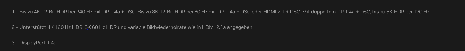

Die 4090 unterstützt 1.4a + DSC sowie 2.1 + DSC und bei dem Neo G7 habe ich keine Angabe dazu gefunden schätze aber mal auch irgendwas in die Richtung.

What about DisplayPort 1.4a?
DisplayPort 1.4a was ratified in April 2018 and is a minor alteration of the DisplayPort 1.4 standard that did nothing to improve its bandwidth or feature support for video or audio streams. The only change is the implementation of DSC 1.2a, which improves upon DSC 1.1 and 1.2 with better support for HDR in the compression algorithm and improves color support.

ich würde halt gerne meine 160 Herz ausnutzen und das kann ich mit den HDMI 2.1 Kabel so versteh ich es zumindest nicht und bin deswegen unfassbar durcheinander. Aber wenn DP 2.0 die Funktionen des 1.4a enthält werde ich mir vermutlich das kaufen.
