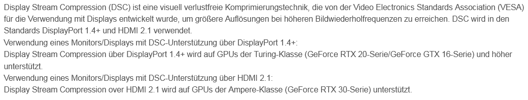

Zu DSC (Display Stream Compression): https://support.nvidia.eu/hc/de/articles/5024944181650-Verwendung-von-Displays-mit-hoher-Auflösung-Bildwiederholfrequenz-mit-VESA-Display-Stream-Compression-DSC-Unterstützung-auf-NVIDIA-GeForce-GPUs
Auszug daraus:
Verlustfreie Komprimierungstechnik klingt gut. Dann würdest du wohl mit blosem Auge keinen Unterschied mit aktiviertem DSC (aktuell) oder deaktiviertem DSC bei nativ passender Infrastruktur/ Schnittstelle sehen.
Fazit (neu): Es scheint also egal zu sein, welches Kabel du verwendest. Einzig die HDMI- Verbindung stellt dir eine etwas größere Bandbreite für die Signalübertragung zur Verfügung, was aber dank DSC hier keine Rolle spielen sollte.
