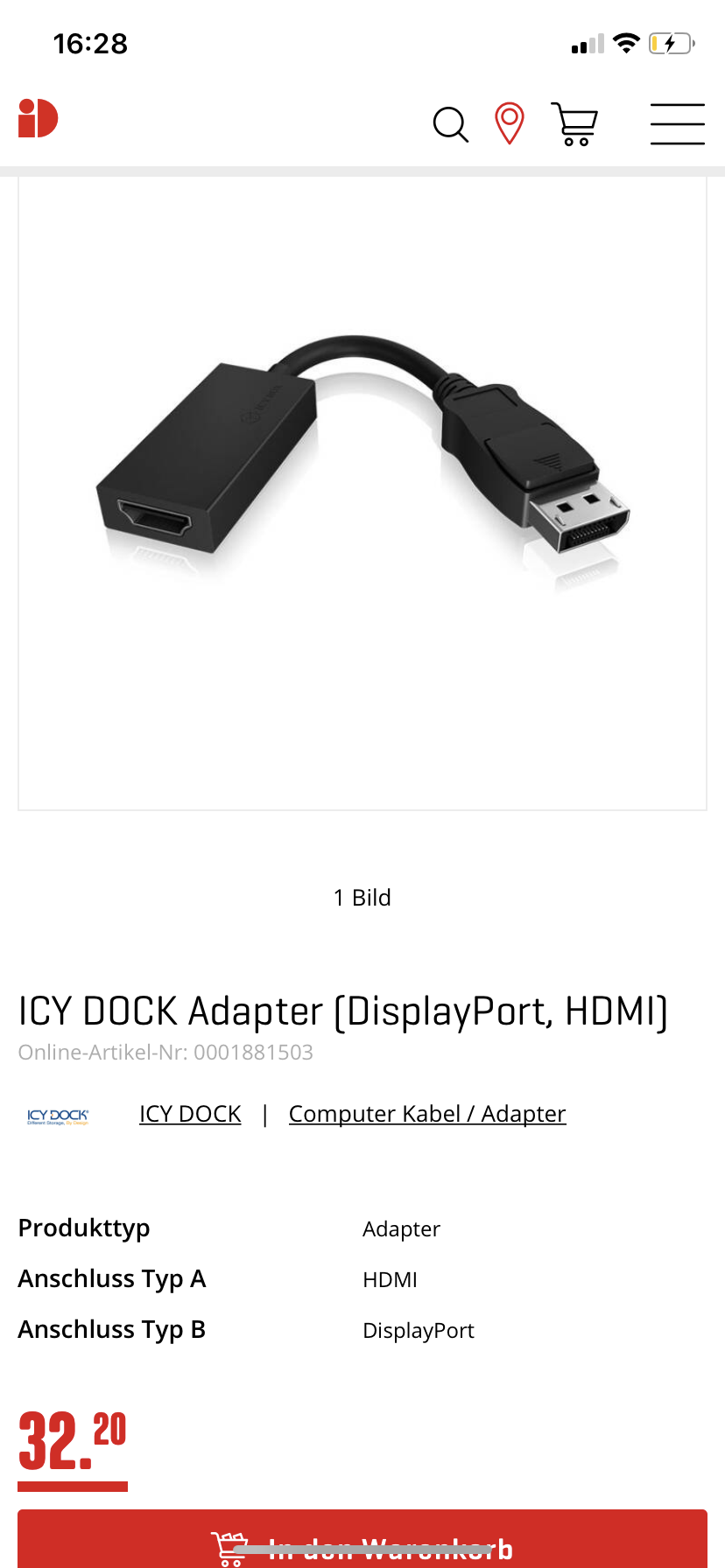

ist sowas das richtige?
@Gimpelgrauser okey danke aber gehe heute einen kaufen will den jetzt und nicht bestellen aber an sich geht das mit dem wo ich gezeigt habe?
Nochmal, du solltest das Problem mit dem Hdmi Port an der Grafikkarte lösen und nicht einfach den Monitor am Mainboard anschließen. Damit überbrückst du deine Grafikkarte und sie wird nicht genutzt. Mit dem PC spielen wäre also quasi nicht möglich und du hättest auch unnötig Geld für deine Grafiken ausgegeben.
