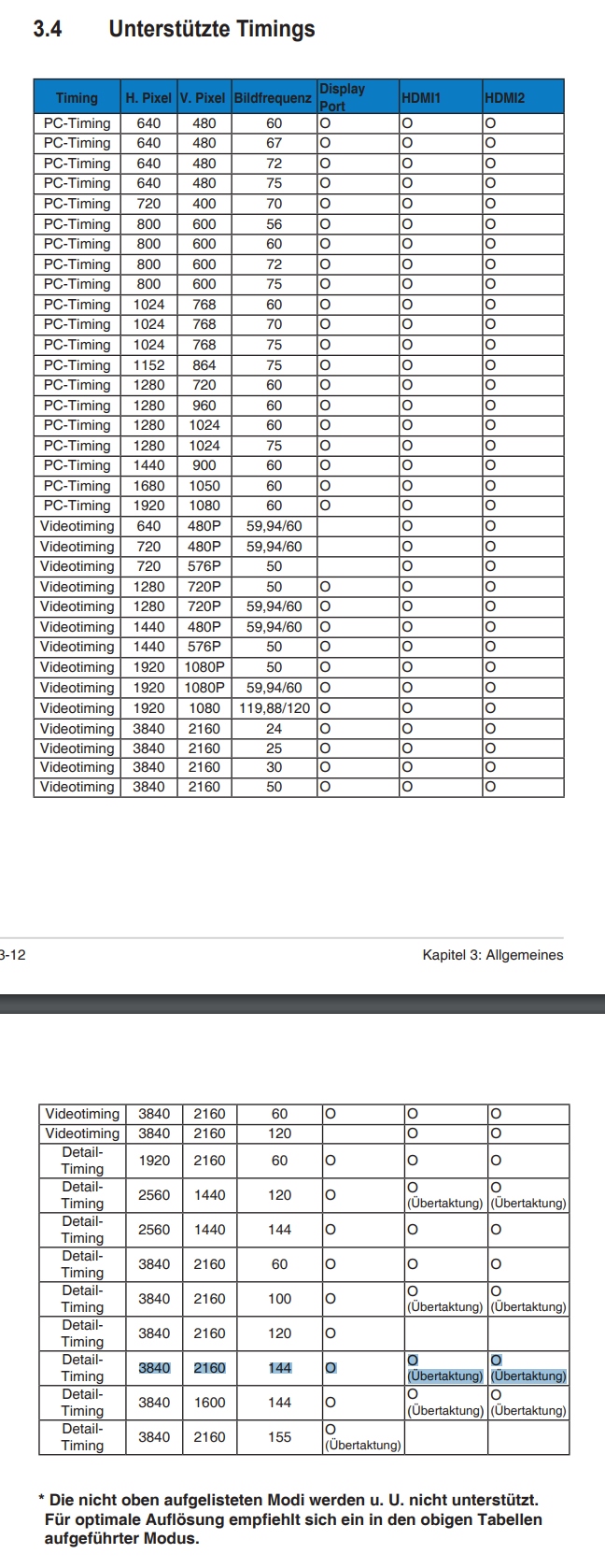

Ausm Handbuch. Hä? Was bedeutet das jetzt? Einerseits steht da nicht drin, dass die Auflösung über DP nur mit DSC funktioniert - generell steht im ganzen Handbuch kein Satz über DSC?? - andererseits steht bei HDMI bei der Auflösung (Übertaktung) was zum Teufel soll das jetzt bedeuten?
Aha, aus dem Englischen Handbuch erfahre ich gerade dass DSC eigentlich richtig Displayport DSC heißt. Heißt das, das gibts bei HDMI gar nicht?
