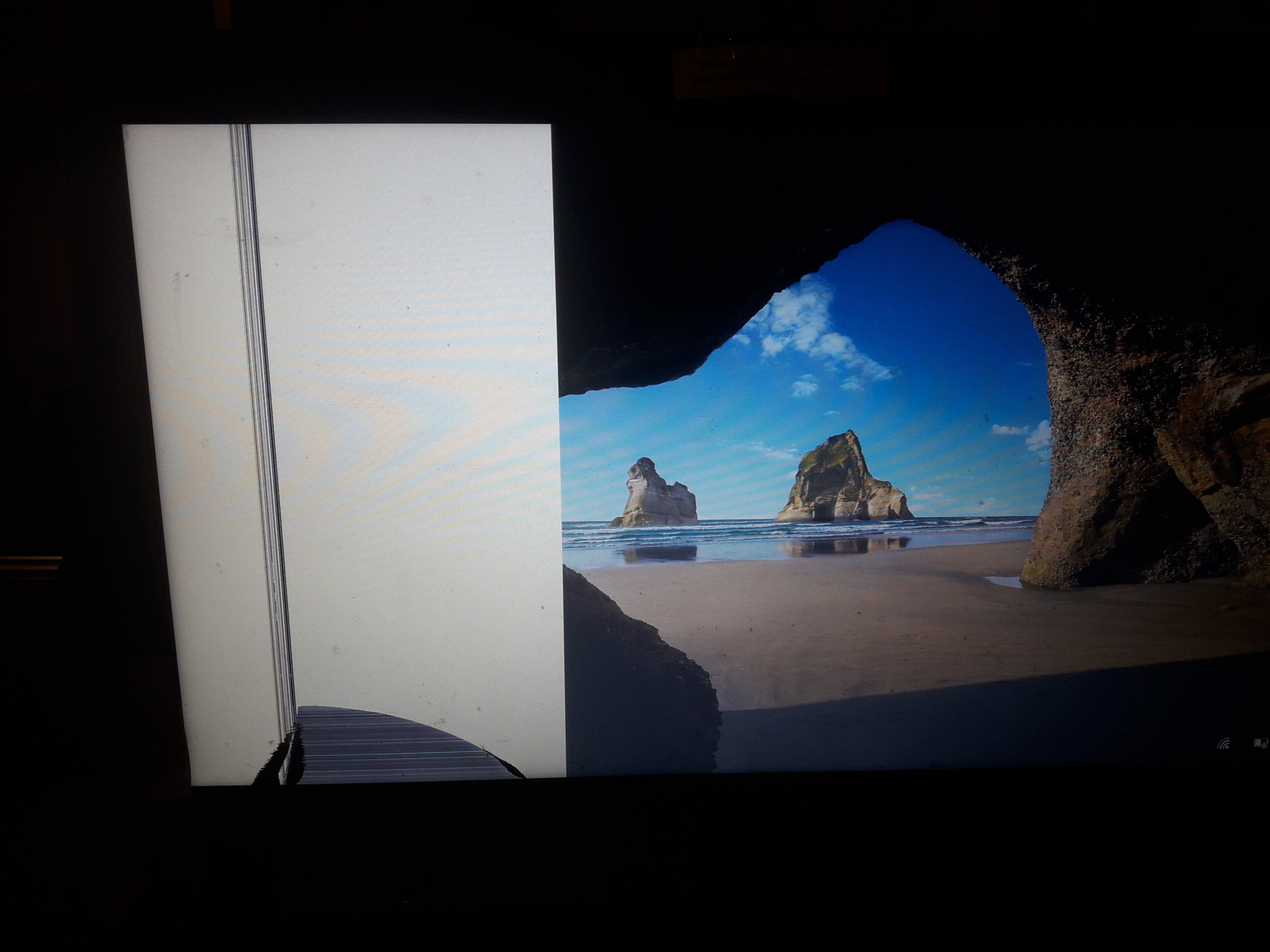

Bild zur Info....
Der weiße "Balken" bis zu den Strichen, das war der 1. Schaden unten sieht man auch einen schwarzen ovalen Fleck, das war mein Daumen. Sag es ja, Eigenblödheit ;-) und der weiße Balken nach den Strichen und unten was wie eine Scherbe aussieht, war gestern nach dem Teildisplayausbau ....
Den aufgewblähten/gewölbten RAhmen sieht man auf dem Bild jetzt nicht, aber der ist zu 90% bedingt garantiert durch das feste Scharnier. Denn wenn ich zusammenklappen will, dann wölbt sich der Rahmen auf... 20240311_180240.jpg

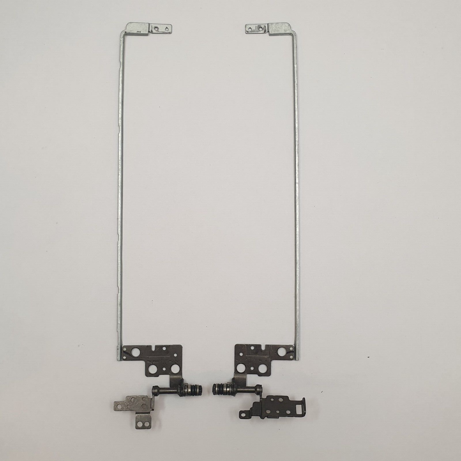

Jetzt hab ich gesehen beim Recherchieren, dass an dem Scharnier noch ein Gestänge ist. Ich dachte, dass wäre ne schmale Kabelführung o.ä., das ist auf der defekten Displayseite gebrochen. Evt. hängt es ja damit zusammen, dass mein Noti sich nciht zusmmenklappen läßt.
Jetzt eine wahrscheinlich dämliche Frage, es darf in dem Fall herzhaft gelacht werden. Wenn ich das klebe mit nem Tropfen Sek-Kleber und zus. noch Isolierklebeband drum, ginge das? eil ich habe gesehen das ist ein bisschen Tricki mit dem Scharnier (Enge, viele Kabel u.ä.)

hier ist ein bsp. eben die Stange die hochgeht

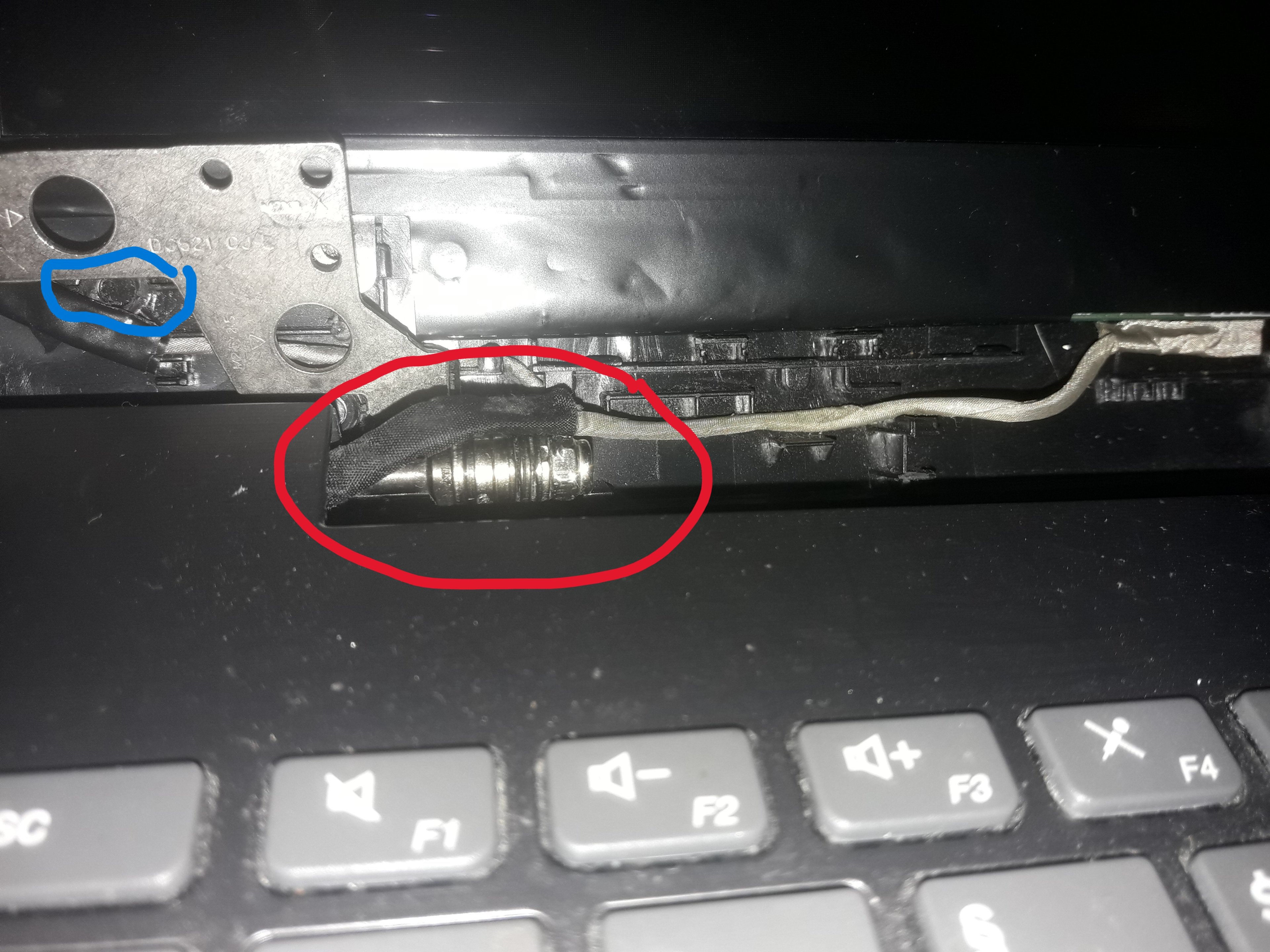

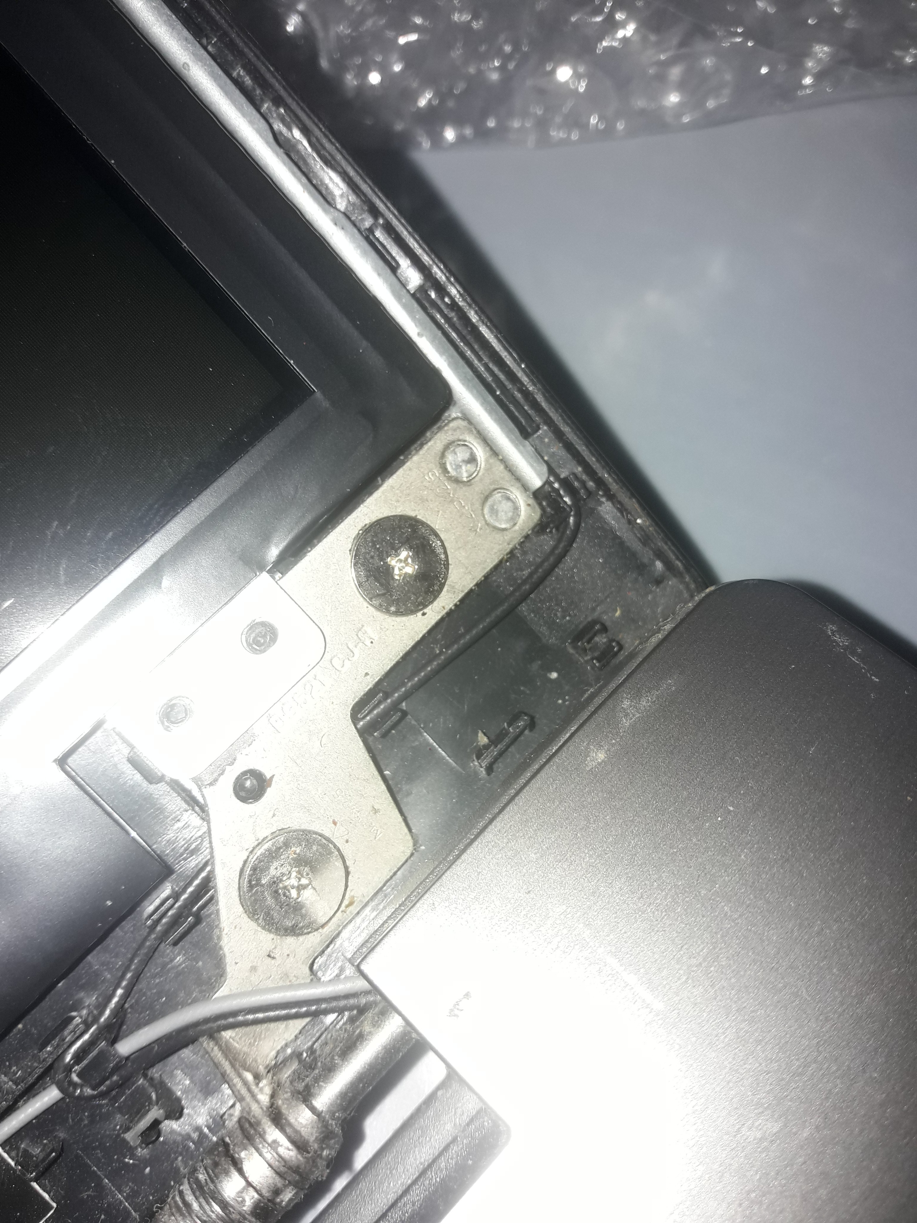

zu Bild: 20240319_202144:
da sieht man bei der der Scharnierbefestigung 2 große Schrauben. Als mir ja mein Noti runtergerutscht ist, da haben sich wohl diese Schrauben gelöst und sind weg.
Jetzt kam mir die folgende Idee s. andres Bild Scharnierbefestigungsaltern.: kann ich nicht das Scharnier (wo auch das Gestänge direkt an Halterung gebrochen ist), an den vorgestanzten Markierungen im Deckel (s. Blau umgekreist) eine Flachkopfschraube durchdrehen und auf der anderen SEite vom Deckel mit einer Mutter befestigen? Od. hätte es zur Folge, dass mir dann, weil das Scharnier auch etwas schwer geht dann der Deckel reißt? falls noch jmd. ne Idee hat, wie ich das Scharnier wieder leichtgängiger bekomme immer her damit. hatte es gestern mit ein bisschen Öl probiert aber o. Erfolg.
Und 2. Frage: das Kabel - weil es eine kleine blanke Stelle hatte hab ich es mit Isolierband umwickelt (schwarz) liegt das wirklch auf der Scharnierbefestigung? hatte es gestern vorsichtig drunter gelegt, ABEr da wird es beim Zusammenklappen gequetscht. Daher bin ich mir da sehr unsicher....

Naja da ist halt jedes Notebook anders gebaut das könnte Dir nur jemand sagen der das genau gleiche modell hat. Aber die Kabel gehen eigentlich immer irgendwo an den Schanieren ins Display Da wo sein Dreieck ist gehört eigentlich immer eine Schraube rein, da ist wohl nicht nur die Schraube weg sondern auch das Gewinde.
Wenn Du eine schraube durch den Deckel machst musst halt da Loch vorbohren dass es nicht reisst und unterlegscheiben nutzen dass sich das dann verteilt - sieht halt nicht schön aus aber könnte klappen.
Oder halt schauen ob es auf ebay die gehäuseteile gibt.
na das dreieck auf z.b. neben den löcher auf den schanieren ist da keines ist das meistens ein loch für z.b. eine gehäuseschraube oder eine schraube auf einem anderen bauteil das drüber kommt
ah so...... nee mehr war nicht da.... und wenn was größeres als die mini-displayschrauben nach dem runterrutschen bzw. danach rrausgegangen wäre, hätte ich das gesehen (helle böden).... hmmm seltsam....
