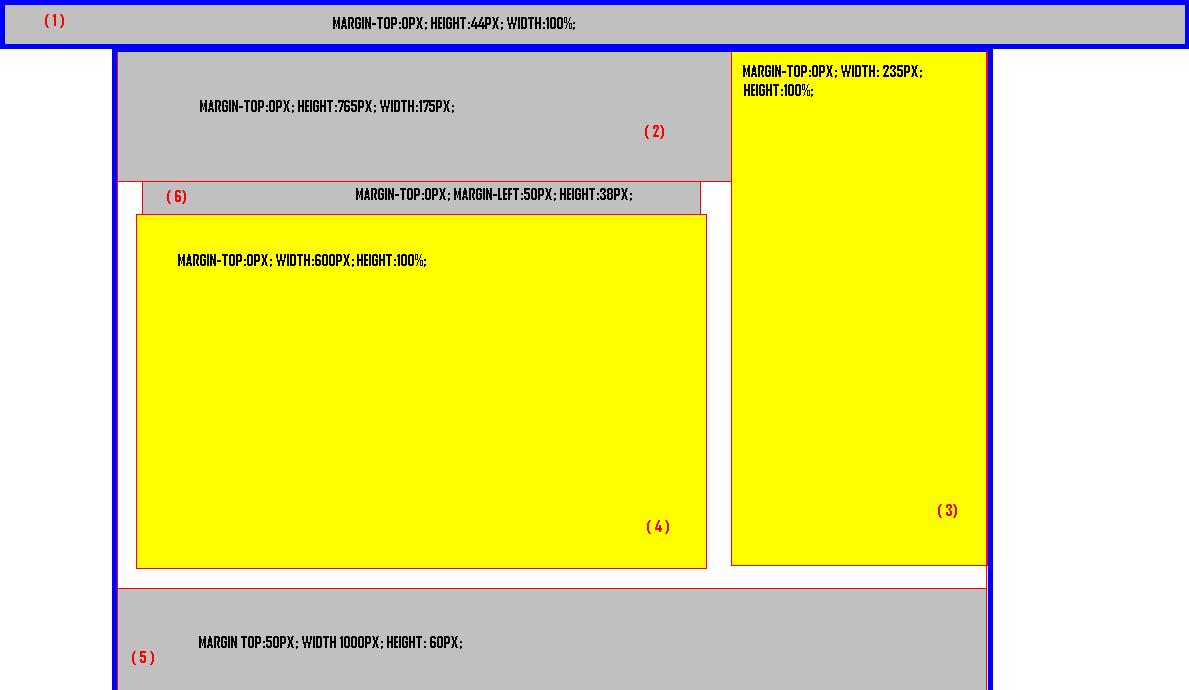

Hallo liebe Community,
bin grad dabei meine Seite zu realisieren, allerdings habe ich vor Jahren mit Tabellen gearbeitet, was aktuell zeimlich out ist und nur Schönheitsfehler bei verschiedenen Browsern verursacht.
Die Grundkentnisse CSS/HTML/PHP habe ich soweit drauf, allerdings blicke ich da nicht so durch wie ich am besten das umsetzen soll.
Kann mir da wer helfen? habe soweit alles in der Skizze erwähnt.
Danke =)
GELB = Content der sich mit dem Inhalt variert und der höhe skaliert.
GRAU = Content der immer gleich bleibt.
2-spaltige Layouts mit CSS sind nicht ganz einfach.
Oft muss man etwas basteln, bzw. probieren bis es passt.
Vielleicht hilft dir das Stichwort "float" womit du bsp. den rechten Div über den anderen schweben lassen kannst.
http://www.css4you.de/float.html
musst du dich spielen ich pack das auch nie aufs erste mal^^
warum machst du 6 und 4 nicht gleichbreit wie 2? bzw ziehst 3 und 4 bis zum boden? das hereinrücken kannst du ja genau so mit padding dann machen.
Die Page steht bereits, allerdings noch teilweise mit Tabellen und <DIV> Container gemischt... Es tretten halt enorme schönheitsfehler unter IE.. mit Firefox oder Opera ist es kein Problem.
Hier www.gxpc.de könnt euch mal anschauen.

Habe grad angefangen die Skizze um zu setzen und mein Ergebniss sieht folgender Maßen aus:
<head>
<style type="text/css">
body {margin: 0 0 0 0;text-align:center;}
div#lineal{margin-top:0px;width:100%;height:44px;background-Color:#990000;}
div#seite{margin-bottom:0px;margin-top:0px;width:1000px;height:100%;background-color:#770000;}
div#header{margin-top:0px;height:175px;width:100%;background-color:#440000;}
div#menu{margin-left:0px;margin-top:0px; height:38px; width:765px;background-color:#220000;}
div#partner{width:235px;margin-top:0px;height:100%;background-color:#110000;float:left;}
div#content{width:765px;margin-top:0px;height:100%;background-color:#660000;float:left;}
div#include{width:765px;margin-top:0px;background-color:#880000;height:100%;}
div#footer{width:100%px;margin-bottom:0px;height:150px;background-color:112233;margin-top:77px;}
</style>
</head>
<body>
<div id="lineal"></div>
<div id="seite">
<div id="header"></div>
<div id="content">
<div id="menu"></div>
<div id="include"></div>
</div>
<div id="partner"></div>
<div id="footer"></div>
</div>
Die Background-Color sind nur zur Übersicht da, damit ich überhaupt klarkomme, aber irgendwie scheint das nicht ganz zu funktionieren, das Merk ich am <div id="partner"> ist nicht 100% height... und der footer auch nicht so wie ich mir das vorgestellt habe, sonst müsste ich die Abstände doch nicht mit komischen Zahlen wie (margin-top:77px;) manuell anpassen.
Ich bin für jeden Tip sehr Dankbar!!

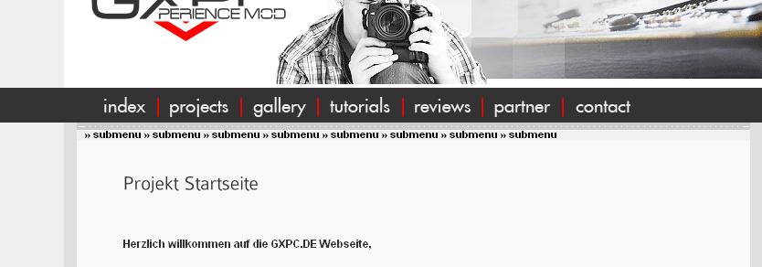

einfach genial!! hehe, die Navi ist auch sehr kreativ gelungen, habe bisscher Grafiken verwendet, aber deine Lösung finde ich sehr sympatisch.
Leider habe ich in der Zeit selber mal gebastelt und zwar nicht so saubere, aber ähnliche Lösung gefunden.
Die Testpage sieht aktuell so aus, und da macht IE, Opera und FF noch mit^_
Schau dir mal an http://gxpc.de/page.html
Danke!!

Ich wollte eventuell noch eine Submenu einbauen, wie kann ich da am besten vorgehen? Die Grafik mit den Punkten etc. werde ich halt als Hintergrund legen.
Sieht doch schon gut aus. Freu mich schon die fertige Seite zusehen, sag bescheid wen du fertig bist! Ach ja beim Footer kannst du auch wieder mit einer Ungeordneten Liste arbeiten und um die Roten überschriften zu machen leg eine h3 also eine überschrift 3 ordnung oder 4.
Also so etwa:
HTML:
<ul>
<h3>RECHTLICHES</h3>
     <li><a href="#">Impressum</a></li>
     <li><a href="#">Kontakt</a></li>
</ul>

Den Link für die Subnavi habe ich mir auch angeschaut, aber irgendwie passt das doch nicht, also es sollte ein Subnavi horizintal werden und die aus dem Link ist Dropdown.
Ich wollte es eigentlich so einbauen wie auf dem Link, bzw Bild
Wäre dir sehr verbunden, wenn du mir da weiter helfen könntest
Moinsen ok habe es hin bekommen! Im Internet habe ich bisher nichts zu diesem Theme gefunden eine Horizontale navi mit einer horizontalen subnavi zu machen, deswegen habe ich extra für dich eine gebastelt! Tut mir leid das ich nicht das komplette CSS richtig formatiert habe aber ich hatte einfach zu viel zu tun deswegen hoffe ich das du dich um die restlichen CSS regeln kümmerst wie Schriftfarbe und größe und die Abstände.

Hier die komplette html Code für die Navigation:
HTML:
<div id="menu">
    	<ul id="Navigation">
        	<li><a href="#">index</a>
            	<ul>
                	<li><a href="#">start</a></li>
                </ul>
          	</li> <!--dieses schließende li enthällt eine subnavigation die wieder mit ul begiint!-->
           	<li>|</li>
            <!--Hier fängt projects an-->
         	<li><a href="#">projects</a>
            	<ul>
                	<li><a href="#">cases</a></li>
                    <li>|</li>
                    <li><a href="#">waku</a></li>
                    <li>|</li>
                    <li><a href="#">mainboard</a></li>
                    <li>|</li>
                    <li><a href="#">netzteil</a></li>
                </ul>
     		</li>
            <!--und hier ist schluss mit projects! Achte genau auf die ul und die li!-->
         	<li>|</li>
        	<li><a href="#">gallery</a>
            	<ul>
                	<li><a href="#">Fotos</a></li>
                </ul>
       		</li>
          	<li>|</li>
            <li><a href="#">toturials</a></li>
            <li>|</li>
            <li><a href="#">reviews</a></li>
            <li>|</li>
            <li><a href="#">partner</a></li>
            <li>|</li>
            <li><a href="#">contact</a></li>
   	  </ul>
	</div>
Sag bescheid wen du Hilfe brauchst!
Hi mustermen,
sieht schonmal sehr gut aus, allerdings ist die Navi durch
#menu ul li a { /*Hier kannst du die Schrift des menu verändern!*/
margin: 4px 0 0 0;
etwas verschoben und die Sub ist ja komplett eine andere als ich mir vorstellte, sollte eigentlich nur text sein bzw wie auf dem Bild aus dem Post #10.
Weisst du wie ich das meine?
Denke im DIV menu!
Weil im include Bereich werden per PHP GET inhalte abgerufen.
