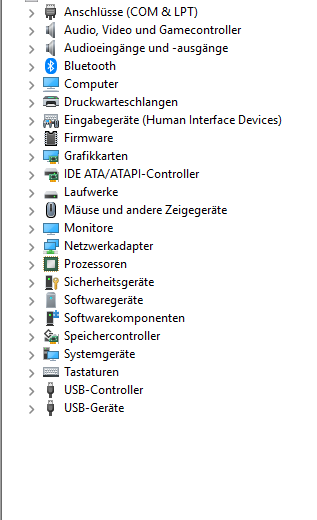

Die Ausrufezeichen im Geräte-Manager sind alle weg.

Weiß grad nicht wie ich weiter vorgehen soll. Mir kommt das Windows nicht zu 100% fehlerfrei vor.
Das ist gut. Daran erkennst Du, dass der Chipsatz-Treiber wichtig ist & nun die Probleme behoben sein sollten.
