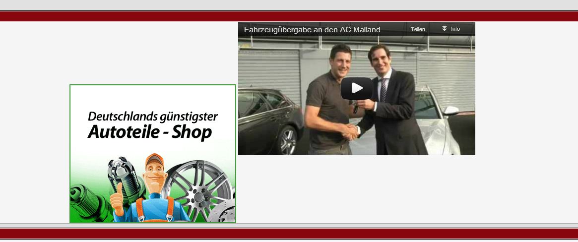

funzt auch nicht anbei ein screenshot...
Poste einmal den unverschleierten Quellcode. Am besten wäre ein Direktlink zur Seite.

Einfach nur berücksichtigen, was ich schrieb...
http://imgur.com/kDSgG
Wenns im Forum nicht klappt, beschränkt das Code des Forums rundherum.

im html editor sieht das bei mir auch alles so aus wie bei euch, sobald ich den code aber einfüge verschiebt es das bild wie oben im screenshot zu sehen. ...
Wie schon mehrmals in diesem Thread erwähnt, kann die Konstellation des HTML-Codes des Forums dazu führen, dass es einfach nicht klappt. (Dennoch vlt. in einem anderen Browser funktioniert).
Gründe können nicht ausreichender Darstellungsplatz, ineinandergreifende Stylings und vieles mehr sein. Wenns nicht geht dort, geht es nicht.
Mein geposteter Code ist noch genauer, was die Darstellungsvorgabe angeht. Wenn dieser auch nicht geht, tendiere ich dazu, dass das Forum nicht mehr hergibt dort.
Das einzige was du noch tun kannst, ist mit Firebug oder ähnlichen Entwickler Tools schauen, wodurch dein DIV an der Stelle beeinflusst wird.
Als pragmatische Lösung würde ich vorschlagen die Höhe des äußeren DIVs festzulegen (Inhalt hat ja eine feste Größe). Dann sollten die Inhalte zumindest weniger stark versetzt zueinander sein.
<div style="height:280px;">
