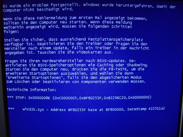

Hatte jetz bei UT3 den Fehler wo er sich erhängt, der Sound aber in ner Loopschleife bleibt. Zum Glück kam n BS.
Allerdings weiß ich nicht was ne EventID is. Is das die lange Zahlen/Buchstaben Kette?
Hab mal n Screen gemacht.

Sry war vllt grad beim bearbeiten. Naja Screen vom BS halt.

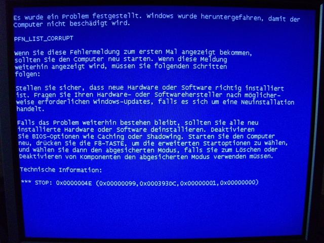

E: Another one ^^

Ja das hab ich auch schon gesehn, nur sind mir das zu viel um sie durchzuprobiern ^^
