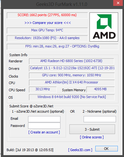

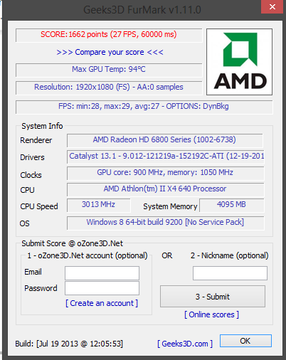

FurMark und Prime95 stellen keine Probleme dar, alles läuft reibungslos.

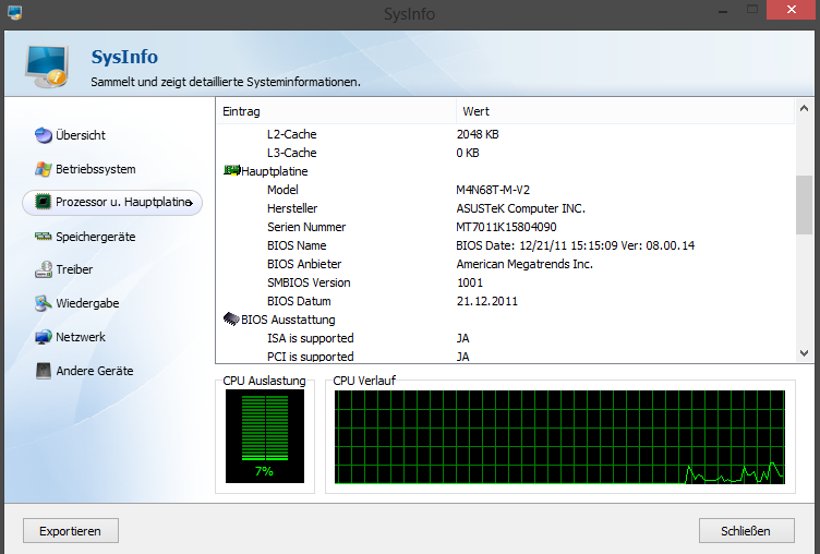

Hardware : wrecn92r.png
Bei der Grafikkarte handelt es sich um eine XFX Radeon 6870 und beim Netzteil um ein SuperFlower Modell. Welches weiß ich gerade nicht genau, ich weiß nur, dass es eine Leistung von 500W bereitstellt.

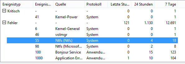

Ach, das meinst du! Habe einmal nachgeschaut und nur ein Ereignis gefunden, was zeitlich passen würde. Klingt sogar gar nicht mal so unwarscheinlich!

Habe mir einmal die adminstrativen Ereignisse angesehen und muss sagen, dass es dort nichts wirklich Verdächtiges gibt. Nur lauter Software Fehler und ein recht verdächtiger NTFS-Fehler, dem wir aber bereits schon auf die Schliche gekommen sind.
