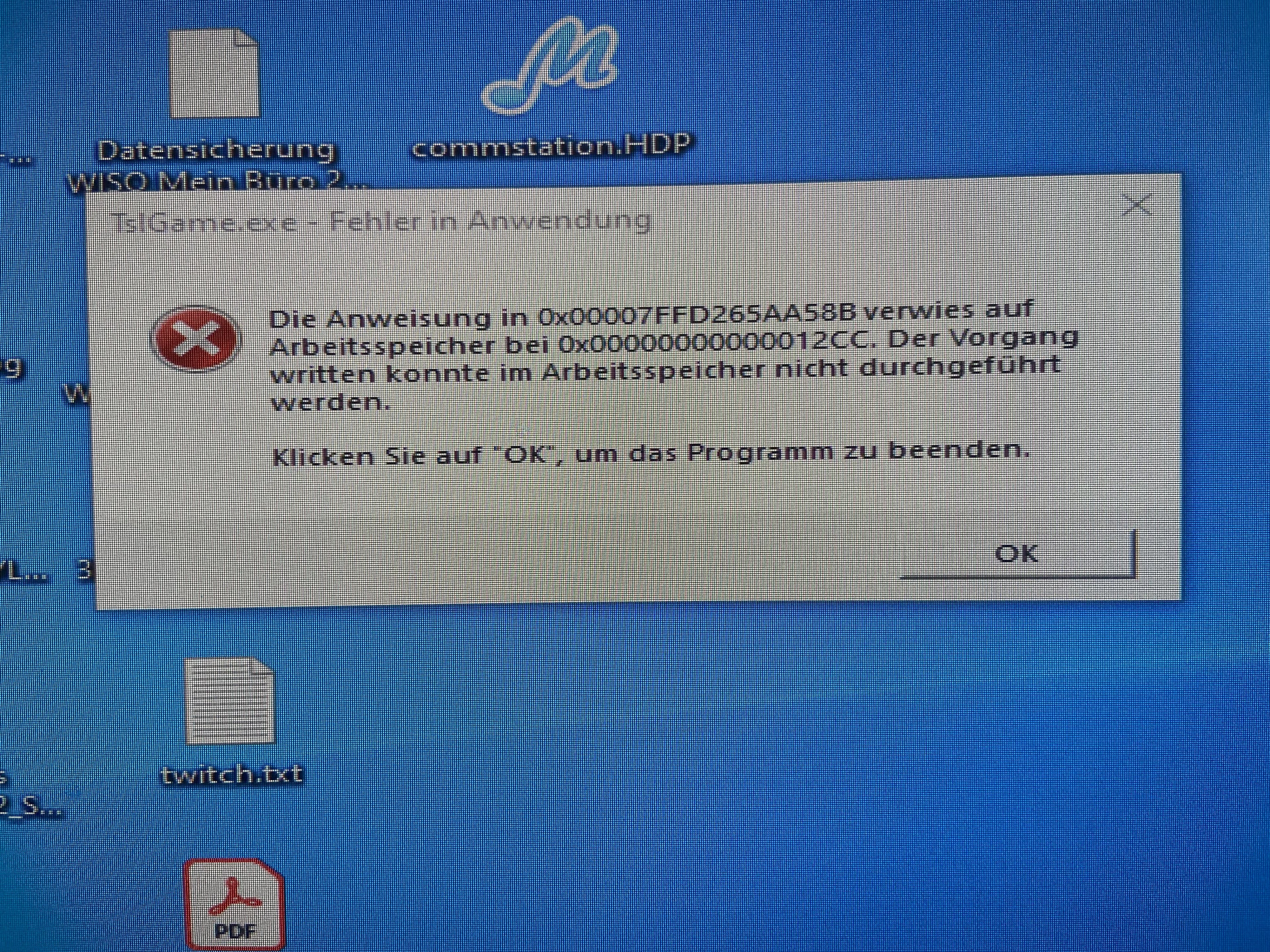

PUBG, Ring of Elysium, Warzone und Star Citizen crashen beim Start (PUBG lief gestern noch 1A, also das Problem ist erst seit heute!!!!!)
Temps gechecked i.o., Wakü Pumpe i.o., prime95 i.o., Furmark i.o., sfc /scannow + DISM i.o., Spiele wie ARMA3, AoE2, Escape from Tarkov, Gilde 3, EFAS, CSGO, Stellaris funktionieren ohne Probleme! System is GPT/UEFI.
nVidia Treiber neuinstalliert, System neugestartet, CrystalDiskInfo alles i.o.
Jemand eine Idee? Am System wurde nichts verändert seit gestern. Das System läuft 24/7, natürlich mit reglemäßigen Neustarts.

Die Spiele liegen auf unterschiedlichen Laufwerken, da bin ich schon nachgegangen :) Es gibt ja auch Spiele wie Arma3 oder CSGO die auf den entsprechenden beiden Laufwerken liegen und ohne Probleme funktionieren.
Gott verdammt, es lag an dem Preview Windows Update! Habe es deinstalliert, und Siehe da, alle spielen starten wieder…
