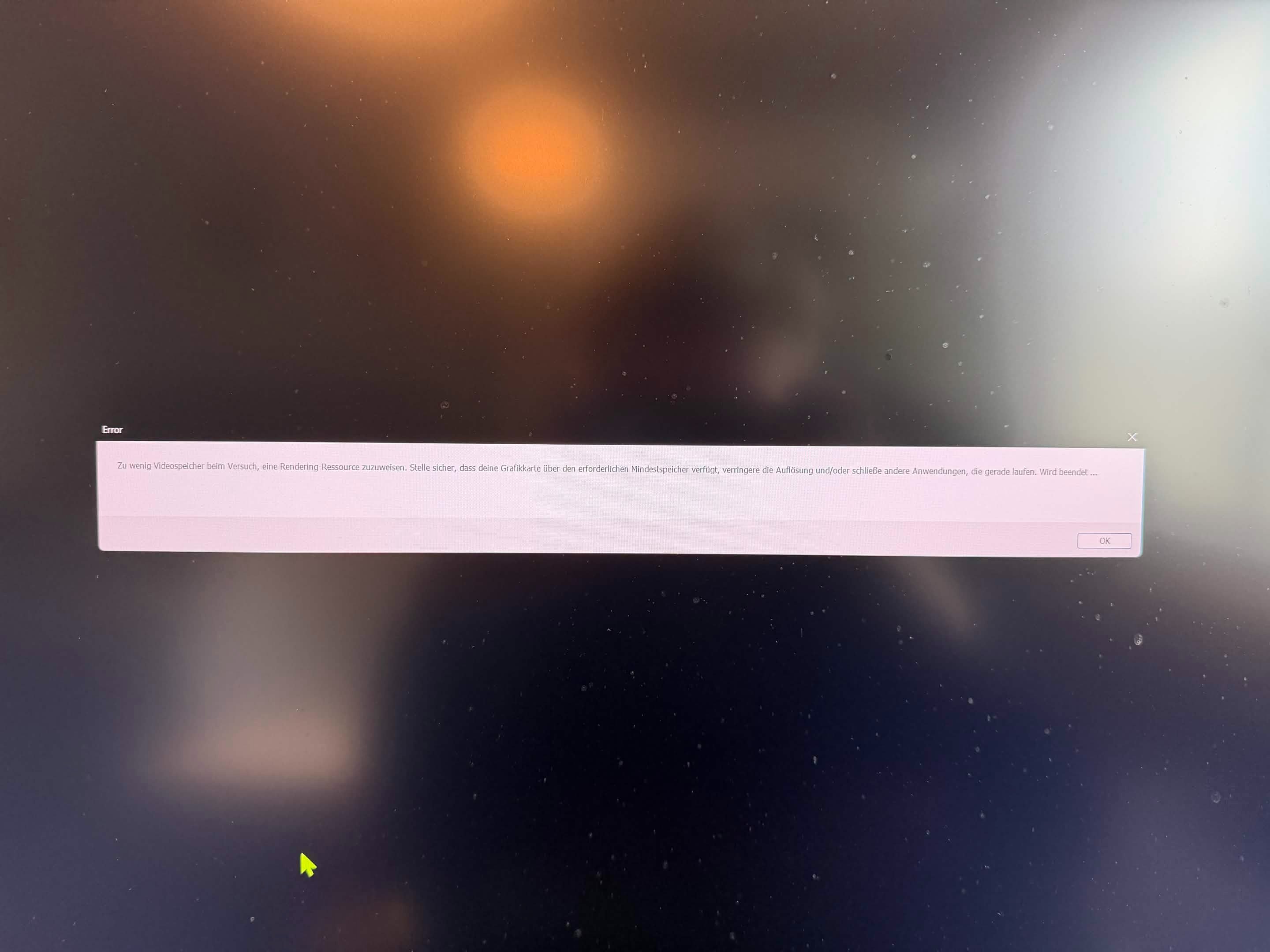

Verschiedene Spiele starten, schließen sich jedoch nach wenigen Sekunden wieder automatisch. Teilweise kommt es auch zu Abstürzen oder kompletten Freezes des PCs.
Bei z. B. Mafia: The Old Country (siehe zweites Bild) wird angezeigt, dass die Grafikkarte zu wenig Speicher hätte, was bei meiner Hardware eigentlich nicht sein kann. Andere Spiele wie Elden Ring laufen hingegen problemlos auf höchsten Grafikeinstellungen.
Das Problem tritt also nicht bei allen Spielen auf, sondern eher unregelmäßig, betrifft aber mehrere Spiele.
Ich habe bereits versucht, das BIOS bzw. Mainboard zu aktualisieren, was jedoch nicht erfolgreich war.
Zusätzlich habe ich den Grafiktreiber von NVIDIA vollständig deinstalliert und anschließend neu installiert, jedoch ohne Verbesserung des Problems.

Hast du irgendwas übertaktet oder undervoltet?
Wenn ja -> rückgängig machen
Inwiefern? einfach das update nicht erfolgreich oder hat das update nichts am problem geändert?

Nicht mehr heißt es lief bisher? Wie lange hat es funktioniert?
Das unbekannte Netzteil ist genauso neu wie die 4090 oder schon Jahrzehnte alt? Welches Netzteil ist es?
Läuft Furmark? 3DMark?
Wir müssen vermutlich erst einmal eingrenzen ob es eher ein Softwareproblem (Windows neu oder Linux booten und es funkitoniert wieder) oder Hardwareproblem ist.

Ich würde mal mit DDU alle Treiberleichen von nVIdia entfernen und DANN den neuesten installieren.

Ich würde eine andere SSD aus dem "Regal" ziehen und ein frisches Windows draufsetzen und DANN nochmals probieren.
Auch sind so aussagen wie "ich habe versucht ein neues BIOS aufzuspielen und es war nicht erfolgreich" missverständlich, das klingt entweder wie "Aktualisierung des BIOS hat nicht funktioniert" oder "BIOS wurde aktualisiert aber es hat nichts gebracht".
Bitte präziser formulieren, auch die Frage nach dem Riserkabel ist noch offen, Ja oder Nein, kann nicht so schwer sein das zu beantworten. :king:
Bitte auch noch das NT nachreichen, damit das Bild des PCs rund wird.
Und versuche wirklich eine Neuinstallation oder ein Linux als zweite Meinung.
Ein schnelle Alterung der CPU steht natürlich auch im Raum, wäre aber mit einer Garantie seitens Intel abgedeckt.

Zusätzlich wollte ich noch ein paar Infos ergänzen:
Mein Netzteil ist ein MSI MPG A1000G PCIE5 mit 1000 Watt, daher sollte die Stromversorgung ausreichend sein.
Ich habe versucht, ein BIOS-Update über M-Flash durchzuführen, allerdings startet der PC dabei zwar neu und die Lüfter drehen hoch, jedoch erscheint kein Bild und der eigentliche Flash-Vorgang scheint nicht zu starten. Es passiert also nichts weiter.
Ein PCIe-Riserkabel ist nicht verbaut, die Grafikkarte steckt direkt im Mainboard.
Außerdem lief das System bis etwa Oktober letzten Jahres noch weitgehend problemlos. Seitdem haben sich die Probleme nach und nach entwickelt. Anfangs waren es nur vereinzelte Abstürze, inzwischen ist es so, dass:
  • einige Spiele gar nicht mehr starten oder direkt wieder schließen
  • andere Spiele teilweise noch funktionieren
  • es gelegentlich auch zu Freezes des gesamten Systems kommt sobald bestimmte Spiele wie Hogwarts Legacy gestartet werden
@Bjamo
Ich würde mal ganz spontan wirklich den Stromstecker deiner GPU überprüfen ob da vielleicht doch was geschmolzen ist. Auch beide Seiten kontrollieren also GPU und Netzteilseite.
Hast du eine GPU Stütze verbaut damit die Karte nicht durchhängt ?
