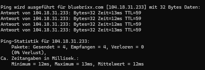

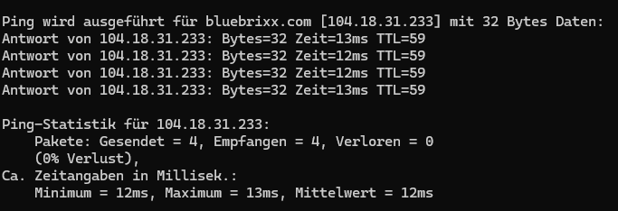

Kannst du mal ping www.bluebrixx.com machen und hier das Ergebnis teilen? Ich komme auf 30ms die extrem stabil sind.
