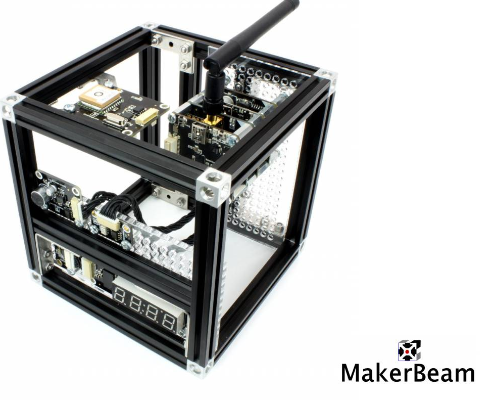

ich bin gerade dabei mir ein eigenes Case zu planen. Grundgerüst ist ein Makerbeam-Frame. Hier ein Beispielbild:
Das Case wird ein ITX-Gehäuse. ungefähre Maße sind 13*23*33cm
Mein aktueller Plan ist mir Alu/Edelstahl-Seitenteile anfertigen zu lassen (Laserteile), zumindest für Front, Deckel und rechte Seite, links kommt ein Acrylfenser hin. Dicke des Materials 1-2mm. Da ich gerne Schrauben an den sichtbaren Außenflächen vermeiden möchte, kamen mir Magneten in den Sinn. Dadurch lassen sich die Seitenteile auch super easy anbringen und entfernen, wenn ich an der Hardware bastle.
