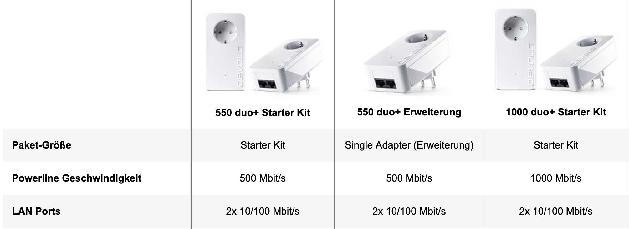

Moin, ich habe mir gerade in einer Aktion bei devolo das dLAN 1000 duo+ Starter Kit bestellt. Jetzt habe ich gerade gesehen, dass der Adapter nur 100 Mbit/s-Ethernet-Ports hat. Versteht jemand von euch, welchen Vorteil er dann gegenüber einem 550 duo+ mit 500 Mbit/s hat, der die gleichen Ethernet-Ports hat?
Hier ein Screen dazu:

Die 500 MBit/s bzw. 1000 MBit/s sind Brutto angaben, die nur in irgendwelchen Labors erreicht werden. In realen Netzen bleibt Netto davon viel, viel weniger übrig. Oft meist sogar unter 100 MBit, daher ist der 100 MBit Port meist ausreichend. Wenn DLAN, kauf das schnellste was du bekommen kannst, das sind aktuell die 2000+ MBit Adapter von Devolo bzw. TP-Link, die haben dann auch GBit Ports.
Rein theoretisch, wenn alles ideal laufen würde, könnte man 10 Adapter betreiben die alle die vollen 100 Mbit abbekommen von den angenommenen 1000 Mbit, bei 500 Mbit Adaptern wären es nur maximal 5 Adapter. Wohlgemerkt bei gleichzeitigem Datenfluss und wer sich mit Powerline etwas auskennt weiß das meist extrem bei den Angaben übertrieben wird. Bei der Konkurrenz haben übrigens ab etwa den 600 Mbit Adaptern GBit LAN Anschlüsse verbaut. Möglich das man mit Fast-Ethernet etwas Strom und natürlich Herstellungskosten spart.
Was die Teile "angeblich" ueber die Stromleitung uebertragen/verteilen (der eine 500 Mbit der andere 1000 Mbit ) ist nur Werbegeschwaetz.
Im Endeffekt zaehlt der Wert der wirklich aus dem Netzwerkanschluss kommt, <= 100 Mbit.

Danke euch 3 schon mal. Aber jetzt hab ich 3 unterschiedliche Aussagen. Weder ein teureres dLAN, noch direkter Anschluss über LAN sind möglich. Die Geräte von Devolo, die Gigabit-Ports haben, kosten 110 €, die mit 2400 GBit/s Übertragung sogar 250 €. Aktuell bekomme ich das 550 duo+ Kit für 49 oder das 1000 duo+ Kit für 60 €. Daher ist nur die Frage, ob sich der Aufpreis lohnt oder die 500 MBit/s genug Puffer bieten, um die 100 MBit/s-Ports voll zu befeuern.

Meine Erfahrung ist je höher die theoretisch mögliche Mbit Angabe desto besser, denn in der Regel sind davon nur etwa 50% zu erreichen wenn es gut läuft. Was mir nicht gefällt das selbst bei dem 1000er Kit nirgendswo auch 1000 Mbit an einem Adapter anliegen können um das System zu "speisen". Mit anderen Worten es müssten die von mir genannten 10 Adapter gleichzeitig hin und her übertragen um die 1000 Mbit überhaupt ausnutzen zu können. Man könnte höchstens einen 3. Adapter anschaffen der einen Gbit Anschluss besitzt um das zu tun. Die 2 LAN Ports sind übrigens nichts anderes als ein eingebauter 3-Port LAN Switch, wobei einer der Ports Powerline bedient.

Nochmal, nur weil die 100 MBit/s Ports haben, heißt das nicht das die die jemals ausreizen können, dass kommt auf deine aktuelle Verbindungsituation zu Hause an.
Rein von den Zahlen her, haben erst die Adapter ab den 1200+ Devolos einen 1 GBit/s Port. Ich schaffe mit denen echte 150 MBit/s und da bin ich schon nicht all zu schlecht dran schätze ich.
Schau erstmal wie die 1000+ bei dir laufen aber wenn du wirklich etwas Übertragungsgeschwindigkeit haben willst, dann musst du tiefer in die Tasche greifen! Die neuen Devolo Magic 2 LAN Adapter kosten übrigens 149€ und sind sicher bald im Sale.
Wenn die Datenrate um die 50% (netto) liegt, ist der Unterschied 500er und 1000er Adapter schon spürbar. Es ist auch eine kosten/marge frage, denn ein 1000mb chip ist ein paar Cent teurer als der 100mb Chip.
