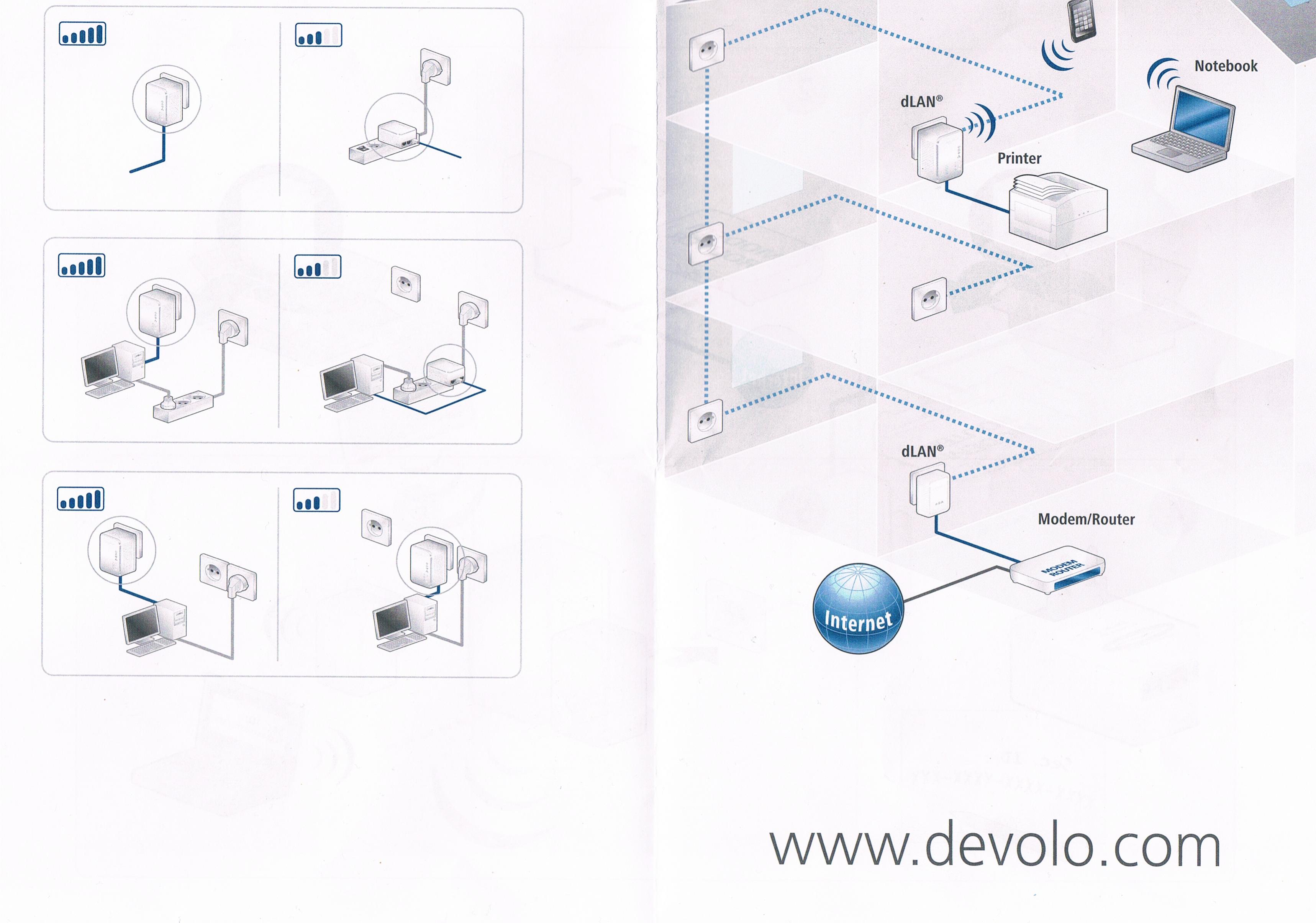

An die Besitzer solcher Geräte. Funktioniert der Betrieb an Mehrfachsteckdosen (mit Ein/Aus-Schalter) ohne große Störungen?
Nur sehr schlecht! Die Adapter sollten im Optimalfall in einer Steckdose sein, die von keinem anderen Gerät geteilt wird (siehe Bild im Anhang)!
Man kann zwar Geräte die nichts mit dem Datentransfer zu tun haben - Lampe oder sowas dahinter setzen, aber sowas kann auch stören.
Sollte die Mehrfachsteckdose sogar einen Spannungsschutz haben, kann es auch zum Totalausfall kommen!
