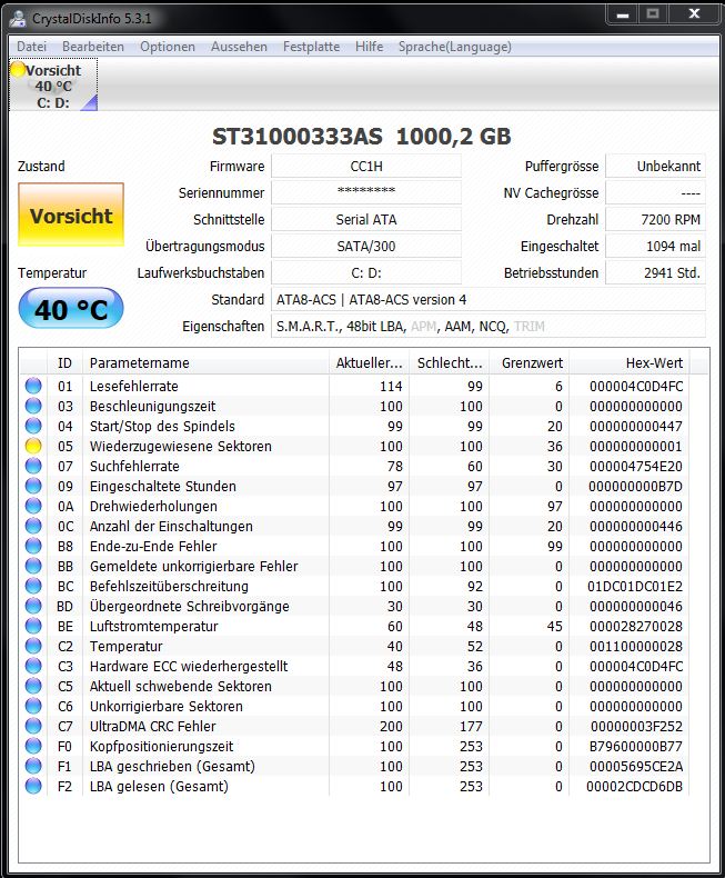

Lade dir Crystal Disk Info runter und poste nen Screenshot davon, dann sieht man ob die HDD Defekte aufweist, denn die können sich auch auf die Übertragungsrate auswirken.
Hmm. Schon erledigt :(
Dann besorg Dir mal eine neue Platte. Sicher am besten erst die wichtigsten Daten und dann die übrigen.
@Herbieman

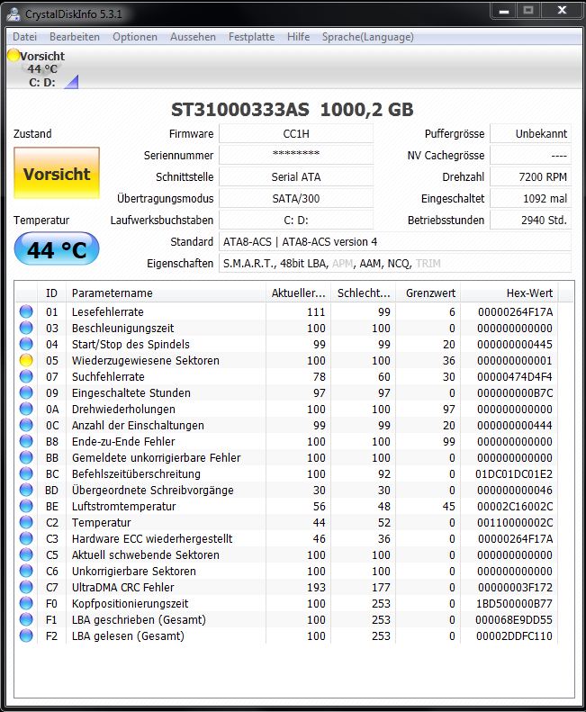

Die Platte hat ein Verbindungsproblem, das von einem defekten oder nicht richtig sitzenden Datenkabel herrühren kann. Tausche also mal das Datenkabel aus. Dann sollte es besser laufen.
Die "Vorsicht"-Meldung bezieht sich auf den einen ersetzten Sektor. Das ist aber nicht weiter tragisch und kann die von dir beschriebenen Symptome nicht verursachen. Weitere problematische Sektoren gibt es nicht.

Gibt es denn "eindeutige" Hinweise darauf dass es am Kabel und nicht an der Platte selbst liegt, oder ist das nur mal ein Versuch um das Kabel als Ursache ausschließen zu können?
Software kann man bereits ausschließen da das Kopieren von HDD auf die externe Platte funktioniert, oder?

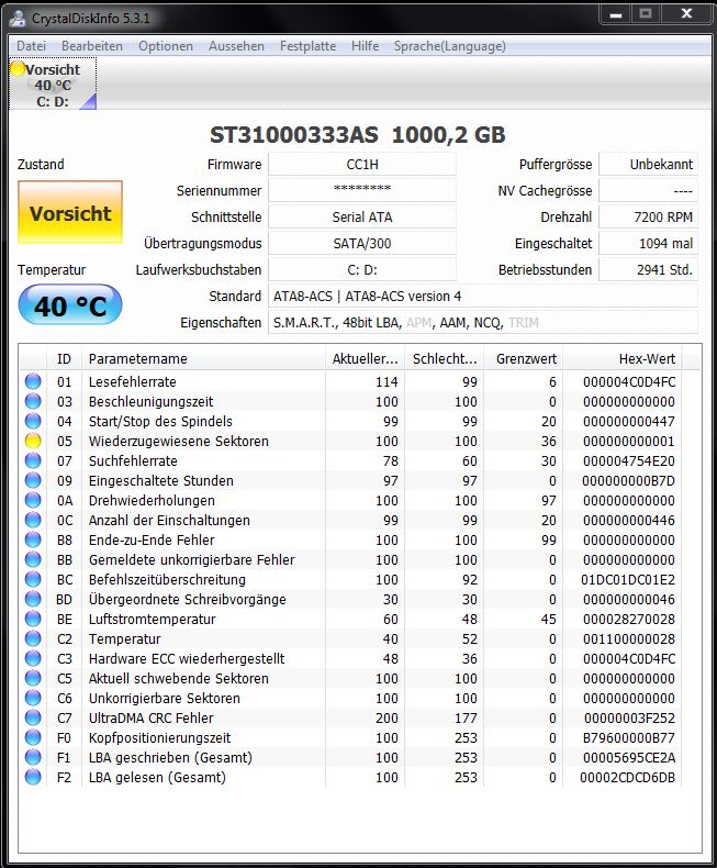

Das Problem scheint behoben, weil der normalisierte aktuelle Wert wieder bei 200 ist.
Prüfe einfach, ob der Hex-Wert bei UDMA-CRC Errors weiter ansteigt. Mit einem neuen, bzw. fehlerfreien Kabel sollte das nicht passieren.
Ansonsten hat die HDD nichts.
Der eine wiederzugewiesene Sektor ist, wie schon geschrieben wurden, absolut kein Problem und kann ignoriert werden.

Bin ja nur Laie auf dem Gebiet (was euch spätestens jetzt klar sein sollte), hab nur kaum eine änderung der Werte gesehen, nur dass die teilweise über den Grenzwerten liegen... darum dachte ich: "Sh*t, wieder nix!"
Welcher Wert war das jetzt nochmal genau (nur wegen dem Lerneffekt)?
ID 07 UltraDMA CRC Fehler?
DANKE Leute, VIELEN, VIELEN DANK!!
Genau der ist es. Du musst den Hex-Wert in der ganz rechten Spalte betrachten. Wenn dieser weiter ansteigt, ist das Kabel defekt und wenn der Wert sehr stark ansteigt, dann sinkt der zugehörige Wert und "aktueller". Auf deinem letzten Screenshot ist der wieder bei 200 (Ausgangswert) und d.h. dass eben aktuell keine oder nur sehr wenige Fehler aufgetreten waren. Unter "schlechtester" ist der normalisierte Werte aufgeführt, der jemals aufgetreten ist. Dieser und der Hex-Wert bleiben, auch wenn jetzt keine Fehler mehr dazukommen, weiterhin stehen.
Edit:
Wenn jetzt wieder alles geht, dann speichere dir den letzten Screenshot von CDI, damit du was zum Vergleichen hast und prüfe den Hex-Wert bei UDMA-CRC Errors einfach in ein paar Tagen nochmal. Wenn sich der Hex-Wert nicht erhöht hat, dann ist alles i.O.
An dieser Stelle muss ich dir leider widersprechen. :)
Auch der "schlechteste Wert" wird wieder zurückgesetzt, wenn eine Zeit lang keine Übertragungsfehler auftreten. Nur der "Hex-Wert" (was ein Fehler in der deutschen Übersetzung von CDI ist und eigentlich "Rohwert" lauten sollte) wird bei diesem Attribut nicht zurückgesetzt.
Da missverstehst du was. Der Grenzwert zeigt nicht die obere sondern die untere Grenze an. Der aktuelle Wert darf also nicht unter diesen Wert fallen.
Wie Madnex schon geschrieben hat, sind die Grenzwerte die untere Grenze und beziehen sich immer auf den Aktuellen Wert, der von Controller aus dem Hex-Wert oder dessen Veränderungen interpretiert wird und von einem Ausgangswert (i.d.R. 100 oder 200) runtergezählt wird. Ausnahmen gibt es natürlich auch dabei immer wieder mal irgendwo, aber die bestätigen ja bekanntlich die Regel :D
Was mich aber etwas stört sind die Werte von BD und C3, die zwar noch nicht auf die Grenzwerte gefallen sind, sich aber schon deutlich vom Ausgangswert entfernt haben.
