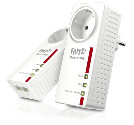

was geschwindigkeit und stabilität angeht sind geräte mit mimo zu empfehlen. das sind z.b. bei avm die powerline 12xx reihe oder bei devolo die 1200+ geräte.
es sollte immer geräte mit durchsteckdose verwendet werden, da die störende einstrahlungen der geräte dahinter ausfiltert:
ansonsten ist ein dlan-netzwerk immer abhängig von den lokalen gegebenheiten, da hilft nur ausprobieren.
