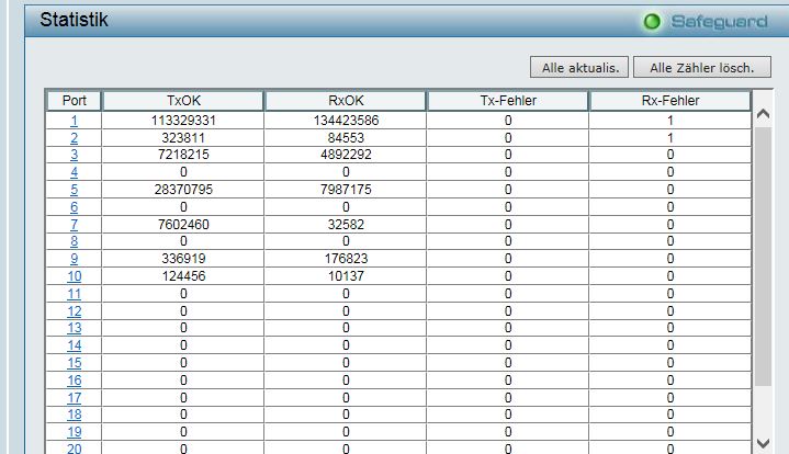

Hier mal ein Bild wie das bei mir im Netzwerk aussieht. 2x ein RX Fehler und das nur weil ich die beiden umgesteckt habe.
Das Netzwerk läuft seit Frühjahr 2014. Ich weiß ich nerve aber ich glaube ich mache mir mal ein Spaß und kopiere mal mein Musikordner zwischen meinen Rechnern immer hin und her bis du das am laufen hast. Mal schauen ob ich ein Fehler produzieren kann so nach vermute 12345 ganz viele petaByte. ;) Yeppa ich habe heute super gute Laune, denn morgen kommt die BNetzA und wir werden erst einmal so eine China billig LED Lampe aus dem Verkehr ziehen. Die Rauscht bis 1GHz hoch ist das nicht Geil.

Was für ein Netzwerk meinst du ? Rx Tx erinnert mich irgendwie an alte CB-Funkzeiten und PacketRadio.
