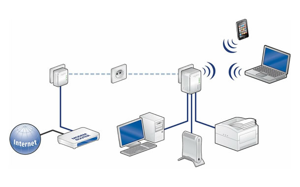

Netzwerke sind komplettes Neuland für mich und ich bin schon mal froh, dass ich das DLAN zum Laufen gebracht habe.
In meiner Wohnung steht im abgelegenen Arbeitszimmer der Router von einem österreichischen Internetprovider (UPC) mit WLAN (max 25 MBit/s). Im Wohnzimmer kam ich nur zu ca. 30 % Signalstärke übers WLAN. Nun habe ich durch das "Devolo dlan 500 Wifi Starterkit" über DLAN die WLAN-Signalstärke im Wohnzimmer auf 86 % erhöhen können.
Ich habe jetzt also zwei WLAN-Netzwerke zu Hause. Eines von UPC und eines von Devolo.
Bin ich jetzt allerdings im Schlafzimmer, ist das UPC-WLAN sehr gut und das Devolo-WLAN sehr schwach bzw kaum vorhanden. Also muss ich im Schlafzimmer immer das WLAN von Devolo auf UPC manuell wechseln.

Wieso 2 Netzwerke ? Die Devolo Büchsen kannste doch einfach via Kabel vom Router aus anbinden und den anderen Adapter hängst du dann in das gewünschte Zimmer und reichst das Signal somit weiter :)
Du musst lediglich beiden Wlan-Netzen den gleichen Namen (SSID) und das gleiche Passwort (PSK) geben. Dann "switchen" bzw. "roamen" deine Endgeräte automatisch zum besseren AP. Jedenfalls sollten sie das tun.
Das habe ich gemacht, und der im gewünschten Zimmer angehängte Adapter hat nicht das ursprüngliche WLAN von UPC (UPC1234) übernommen sondern ein eigenes WLAN (Devolo1234) erstellt.
