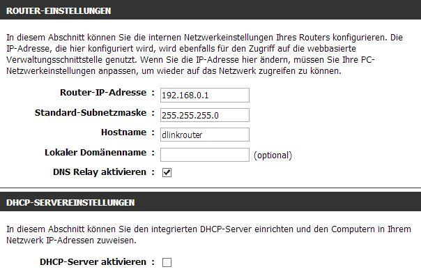

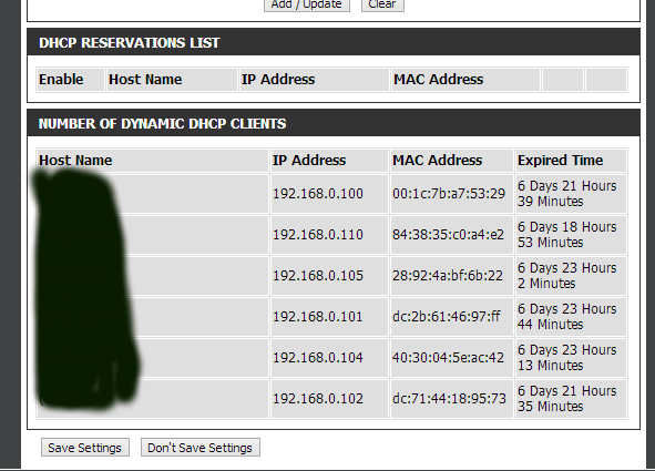

Hallo !!
Ich möchte bei meinem neuen Router gerne wieder jedem Gerät im WLan-Netz seine feste IP-Nummer zuteilen.
Beim Dir-655 ging das ohne Probleme.
Wenn ich nun (in der selben Maske wie beim 655er) die Adressen zugeteilt habe, kommt immer die Meldung "invalid Hostname" und es wird nichts gespeichert. Als Standard ist bei Hostname "dlinkrouter" eingestellt.
Kann mir jemand helfen und einen Tip geben, was ich stattdessen dort eingeben muss? Bin bei Telecolumbus (falls das eine Rolle spielt) ...

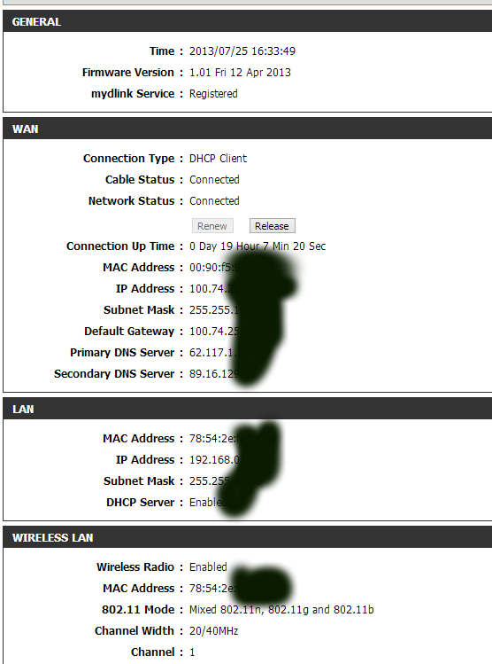

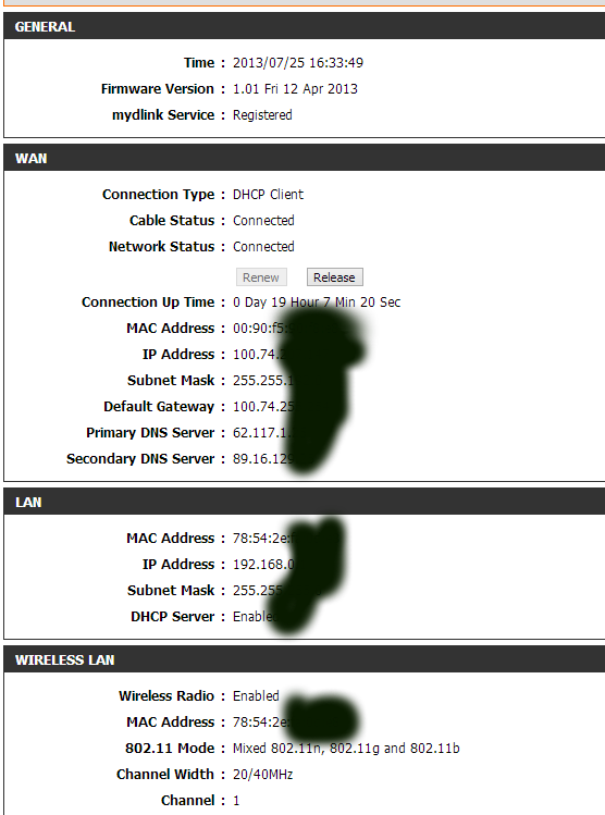

Wo kann ich das sehen? Meinst Du die IP-Adresse, die ich von TC bekomme?
Hab mal einen Screenshot gemacht:
Die Modem-IP ist nicht relevant. Die Einwahl ins Internet klappt ja schon mal.

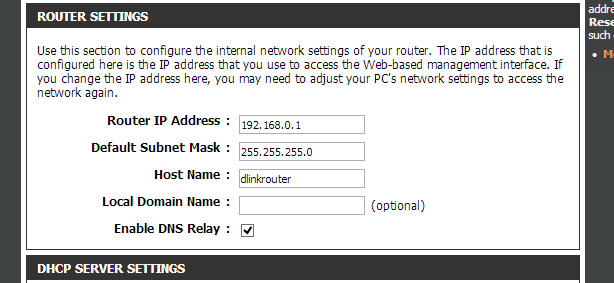

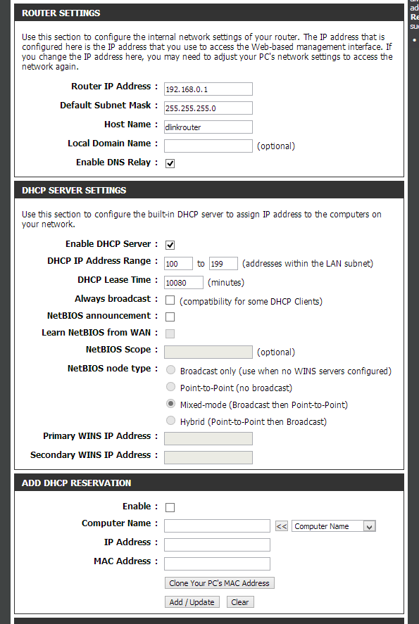

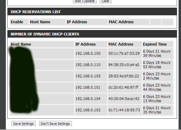

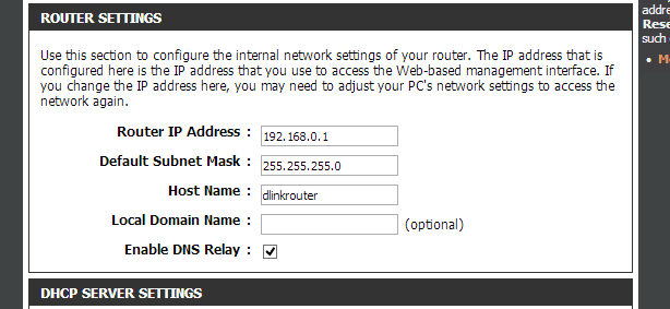

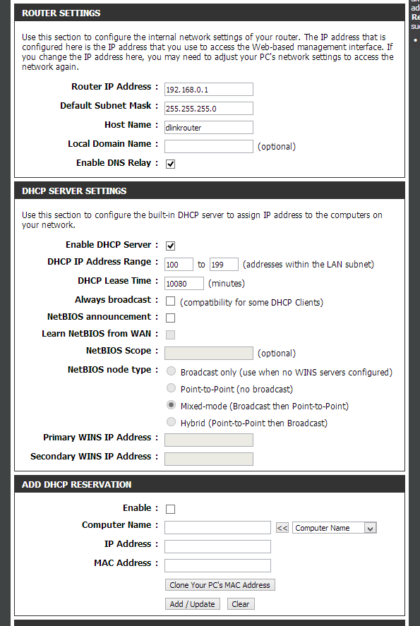

Mach mal bitte noch mal einen größeren Screenshot vom LAN-Menü.
Als erstes schon mal vielen Dank für die Hilfe :-)
Ich habe da nicht wirklich sooo die Ahnung von, hier die (hoffentlich richtigen) Screenshots:
Entschuldige, aber ich weiß ja nicht mal, was ich da überhaupt eintragen muss :-( ... so bald ich unten den Mac-Adressen der Geräte im Netz die gewünschte IP-Adresse zugewiesen habe und auf "Save settings" drücke, kommt halt die Fehlermeldung ...
für eine Feste IP den DHCP Server deaktivieren
Nö. Einfach keine IP aus der DHCP-Range nehmen falls die statische IP client-seitig eingestellt wird. Der Client fragt dann erst gar nichts ins Netz ob ein DHCP verfügbar ist.
Server-seitig ist das schon okay die IP per DHCP-Server statisch zu machen (quasi fake-statisch), dafür gibts die Funktion ja.
@Topic: Änder den Hostnamen mal auf irgendwas kurzes, vielleicht einfach nur dlink.

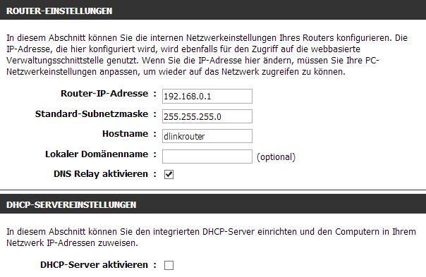

Ich habe jetzt trotzdem mal deinen Tip befolgt - ES WURDE AUCH GESPEICHERT - allerdings wird nun kein Gerät mehr angezeigt. Habe den Haken dann wieder gesetzt, aber die Geräte bleiben verschwunden.
Geh sicher dass Enable DHCP-Server aktiv ist. Dann starte die Geräte ein mal kurz neu. Sie sollten sich dann wieder eine IP holen und in der Liste auftauchen.

jetzt tauchen die Geräte nach und nach wieder auf. Ich habe den Hostname (wie Du vorgeschlagen hast) nur mal auf dlink geändert - OHNE Zuweisung speichert er, sobald ich aber eine IP zugewiesen habe und dann speichern möchte, kommt wieder "invalid host name".

Klingt jetzt für mich an dieser Stelle erst mal nach Macke in der Firmware. Prüf mal ob es da eine neuere gibt. Ansonsten würde ich empfehlen dem Drucker client-seitig eine statische IP zuzuweisen.

Ich bin jetzt aber einen kleinen Schritt weiter (und diese "Methode" sagt mir, das es am Router liegen muss): ich konnte jetzt schon 3 IP-Adressen zuweisen, jedoch alle einzeln - soll bedeuten: a) im Router einloggen, b) Gerät aussuchen und IP zuweisen, c) speichern und d) AUSLOGGEN! Dann geht es wieder los bei a) !! Würde ich ohne speichern und ab- und anmelden gleich das nächste Gerät wählen, kommt wieder die bekannte Fehlermeldung !!

Hast du dabei in das Feld „Hostname“ auch exakt den Hostnamen eingetragen, den der Rechner mit der betreffenden MAC nutzt? Welchen Hostnamen ein Windowsrechner nutzt, erfährst, indem du eine Konsole öffnest und ipconfig /all eingibst. https://oit.ncsu.edu/sites/default/files/roles/ResNet/ipconfig_3.gif
Meinst Du die Firmware des Druckers oder des Routers?
Im Router.
Das meine ich mit Macke ^^
Aber egal, wenn es so geht, dann reichts ja erst mal. Wobei du wohl nur dem Drucker eine statische IP zuweisen müsstest, damit er immer unter dieser Adresse erreichbar ist.

Habe dies jetzt mal ausprobiert - bringt aber leider keine Veränderung mit sich :(
