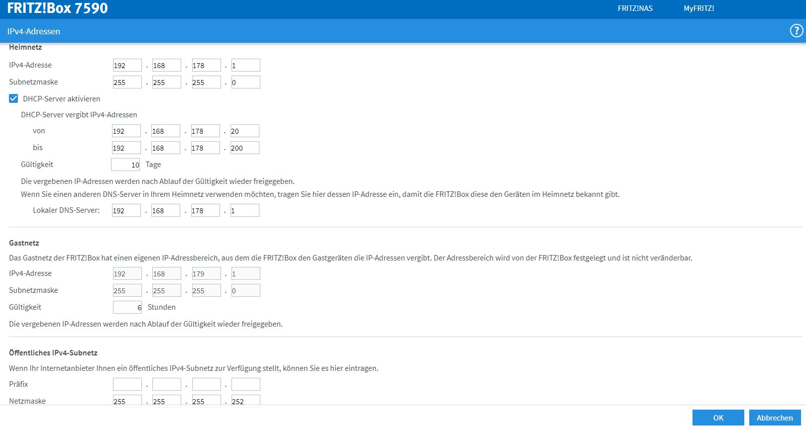

Ich verstehe was ihr meint, aber mir fehlt einfach die Praxis in den letzten Jahren um es technisch umzusetzen. Anbei ein Screenshot der IPv4-Einstellungen der FB 7590. Was trage ich wo genau ein? Der Vorschlag dies so einzurichten, dass bis zu 65534 Adressen vergeben werden können ist genau das, was ich wollte.
Muss ich auch etwas in den IPv6-Einstellungen ändern?

Heimnetz -> Subnetzmaske: 255.255.255.0
DHCP-Server von: 192.168.178.20
DHCP-Server bis: 192.168.179.254
Gültigkeit: 1 Tag
Das ergäbe knapp 500 gleichzeitig nutzbare IP-Adressen.
