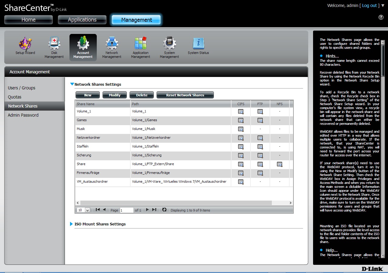

Hallo, also zuerst brauchst du ne Freigabe, die legst du über die Weboberfläche an.
Die komplette Platte wäre demnach:
\\NAS-IP-ADRESSE\Volume_1

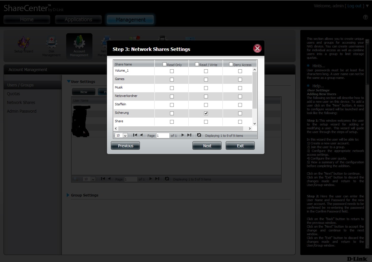

Dann brauchst du einen Benutzer, den richtest du ebenfalls über die Weboberfläche ein, anschließend mountest du den Pfad wie oben beschrieben unter dem Benutzername und PW und fertig.
Das LoginPW für die Oberfläche geht hierbei aber nicht, musst extra nen Benutzer mit Zugriff auf die Freigabe einrichten.
Hier mal Screens von dein nötigen Einstellungen:
