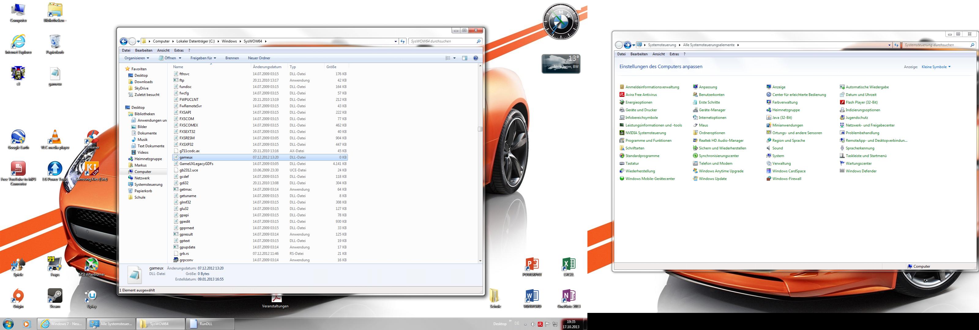

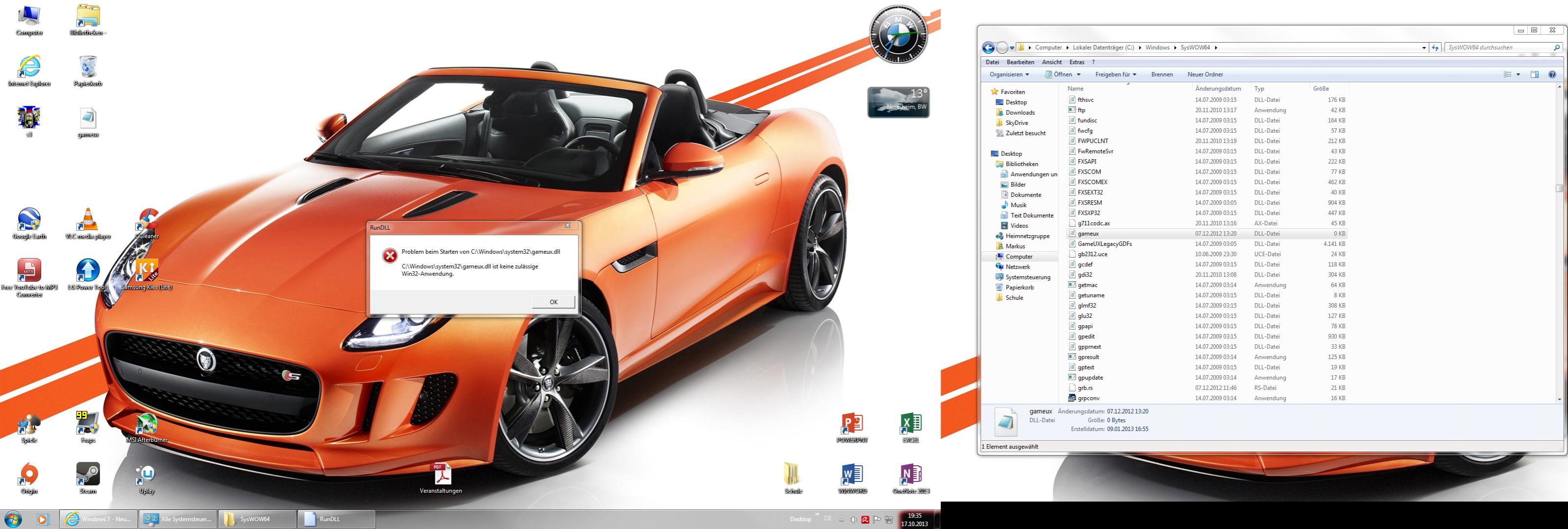

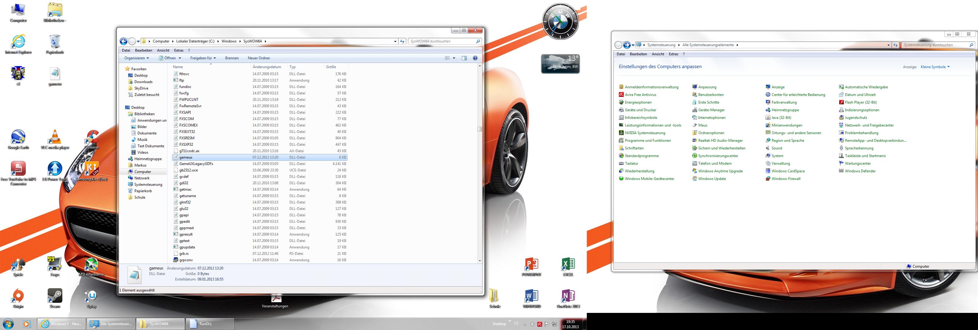

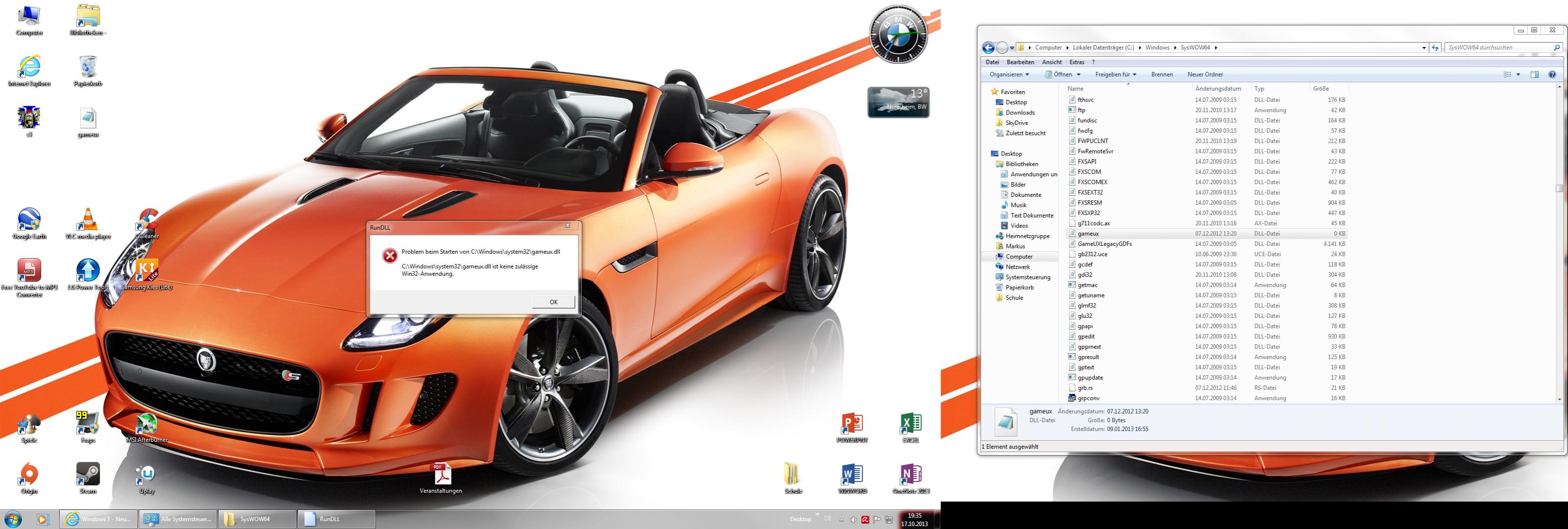

Hallo habe soeben wieder Die Siedler 3 installiert, doch wenn ich die Siedler 3 starten möchte kommt es jedesmal zu der Fehlermeldung: Problem beim Starten von C:/....../gameux.dll.
Das komische daran ist, dass es eigentlich immer wunderbar gelaufen ist. Habe dann eine gameux.dll heruntergeladen und versucht sie mit der im System32-Ordner zu ersetzen, doch Windows verweigert mir den Vorgang, da ich keine Berechtigung hätte. Danach hatte ich versucht mit "sfc /scannow" Durchlauf gemacht.... es wurden dann auch beschädigte Daten gefunden, jedoch ließen sich nicht alle reparieren. Ich bin so langsam mit meinem Latein am Ende und weiß nicht mehr weiter :(
Wäre für jede Hilfe dankbar.
PS: habe gerade fetgestellt, dass im SysWOW64-Ordner die gameux.dll auch vorhanden ist, aber 0 Kb hat, siehe Bild.

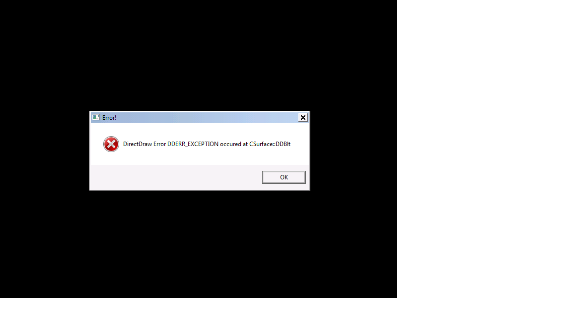

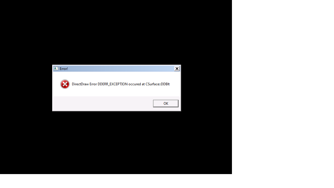

Jedesmal wenn ich Die Siedler 3 starten will kommt eine "Direct Draw Error" Fehlermeldung" (siehe Bild). Woran könnte das nun wieder liegen. Übertaktet ist nichts und ich hab schon den zweiten Monitor abgesteckt, aber das hat auch nichts gebracht....
EDIT: Habe jetzt einen älteren Grafikkartentreiber draufgespielt und jetzt funktionierts wieder.
