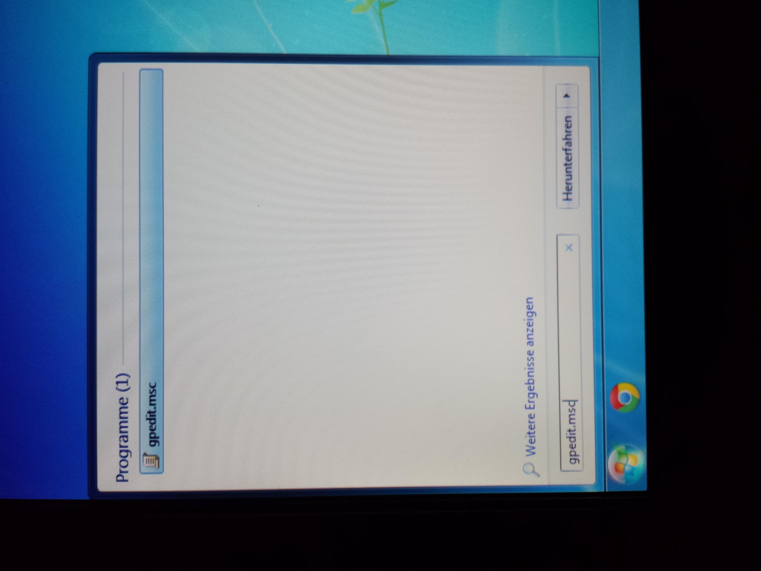

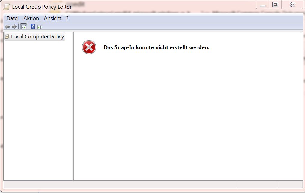

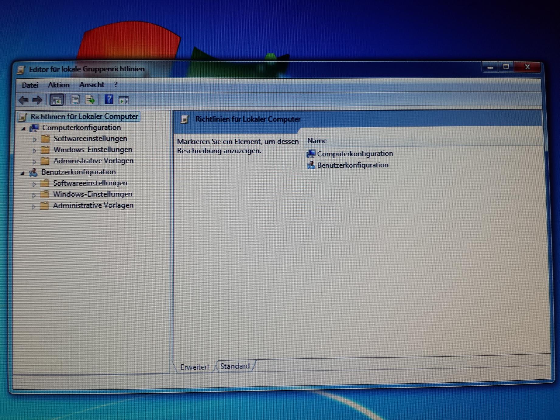

@BlackPanther85: IE 10 ist installiert, aber nicht das das KB Update. und wenn ich gpedit.msc eingebe öffnet sich nur der explorer:(
@MagicAndre1981: funktioniert das Prog auch unter Win 7?
Anbei mal das "gpedit.msc" in der Eingabeaufforderung und einmal ein Bild von dem sich öffnenden Fenster.

Kann es sein, dass das nur bei der Pro version funktioniert? bei mir findet er nichts, wenn ich's eintippe:(
Edit: okay, ich hab dann den ganzen computer durchsuchen lassen, allerdings gleich 4 davon gefunden:( und wenn ich sie (auch als admin) öffne bekomme ich folgendes gesagt:
Oh das ist dann nicht so gut. Ich suche mal nach einer anderen Möglichkeit das selbe Ziel zu erreichen.
