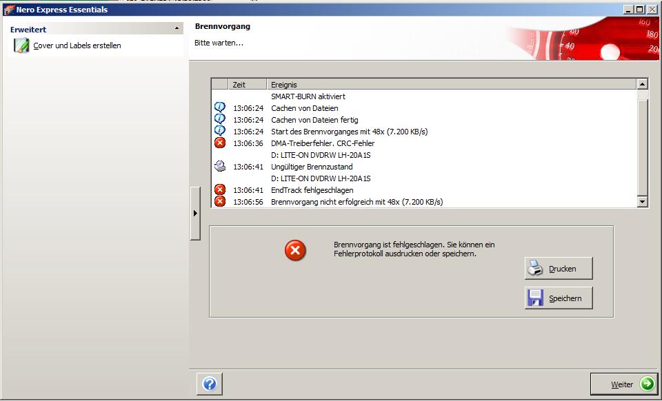

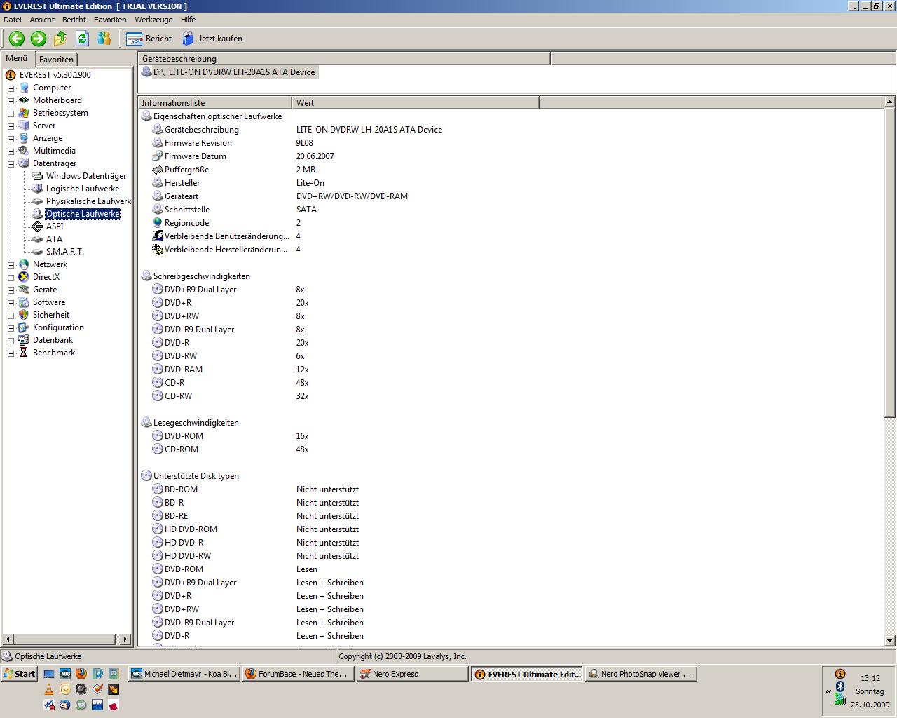

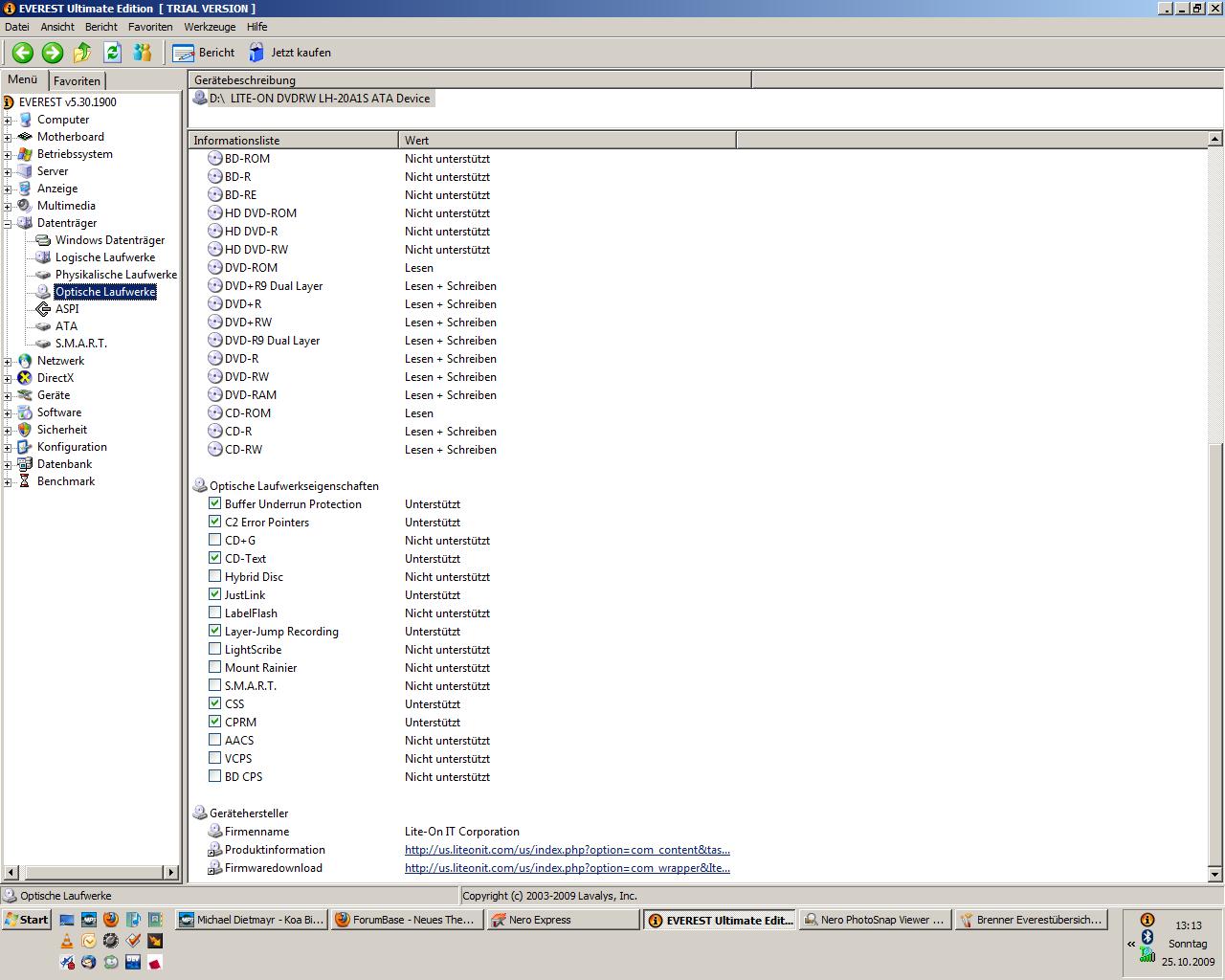

melde mich, weil mein Brenner nicht so mag wie er soll. Kann eigentlich nicht viel dazu sagen, außer dass die Fehlermeldung (siehe Anhang) bei allen Brennvorgängen kommt. Hab noch die Übersicht aus EVEREST dazugehängt, weiß nicht ob die euch dabei weiterhelfen könnte...
Wär jetzt für mich interessant, ob der Brenner zu retten ist bzw. was ich machen kann.
Eine Anmerkung: hab´s mit der Brennfunktion von Windows auch schon probiert, aber das funktioniert auch nicht :(

uups... die Anhänge wären natürlich von Vorteil, wenn ich die reinstelle ;)
also hier sind sie

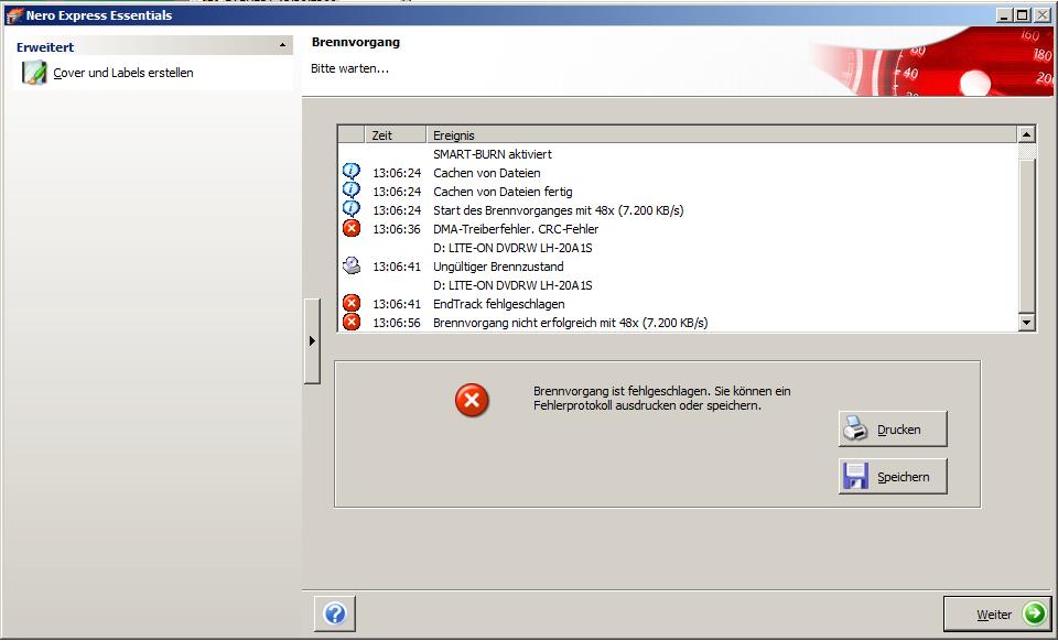

Tja hab das jetzt mal probiert,
es war aber nur ein kleiner teilerfolg zu verzeichnen... jetzt hat der brenner die cd nämlich nicht nur bis 6% sondern bis 50% gebrannt, aber danach immer noch den Brennvorgang abgebrochen und die gleiche Fehlermeldung wie zuvor angezeigt. Was kann man da noch probieren??

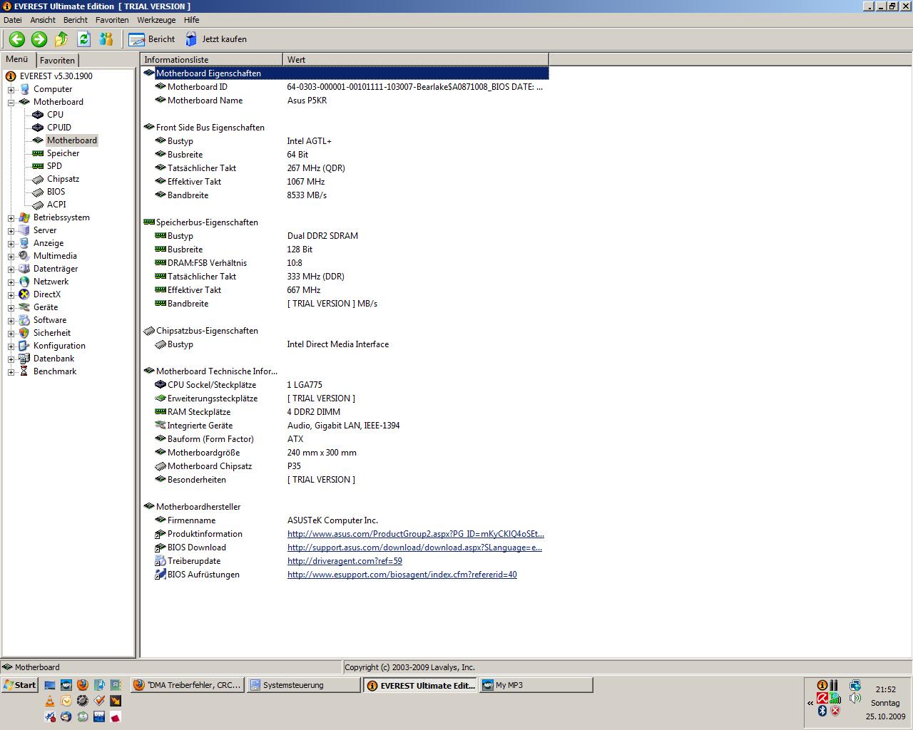

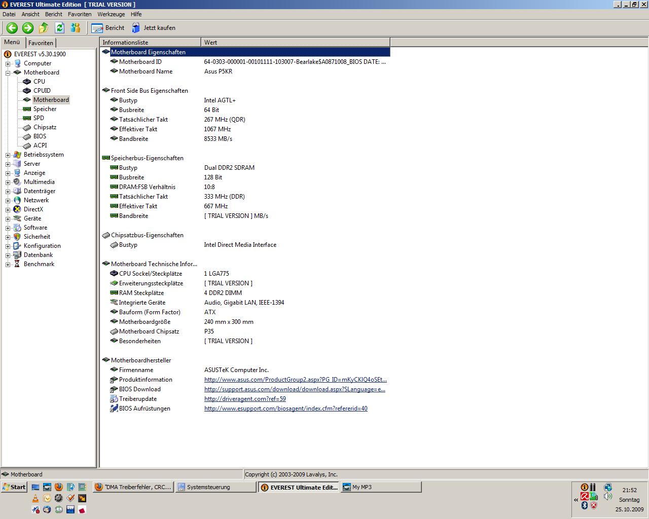

Ach ja, die Mainboardinfos könnt´ ihr im Anhang lesen

Hast du denn schon den ServicePack 3 für WinXP installiert ? wenn nicht , machen !
Kabel tauschen :-)
Kabel oder Anschluss tauschen, ist es ein SATA oder IDE Brenner, im Gerätemanger nachsehen ob UDMA oder PIO eingestellt ist am Controlleranschluss, wo der Brenner angeschlossen ist.

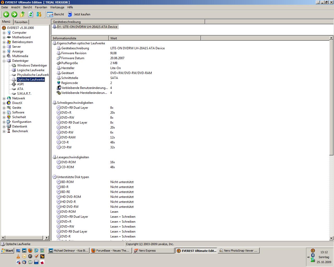

Werd´s jetzt mal mit Anschluss tauschen versuchen... der Brenner hat einen SATA-Anschluss laut Everest (siehe meinen ersten Beitrag - Anhang). UDMA bzw. PIO kann ich nix finden... aber vllt funzt´s ja, wenn ich den Anschluss jetzt tausche... wenn da überhaupt ein 2ter vorhanden ist...
Hab kein WinXP sondern Vista drauf...
Yippie, der Brenner funktioniert wieder :p - hab einfach nur den Treiber vom IDE-Channel gelöscht und den Rechner neu hochgefahren, nun wurde ein ATA-Treiber installiert mit dem hat´s jetzt gefunzt... hoffentlich auch bei den zukünftigen CDs, ansonsten meld´ ich mich nochmal ;)
