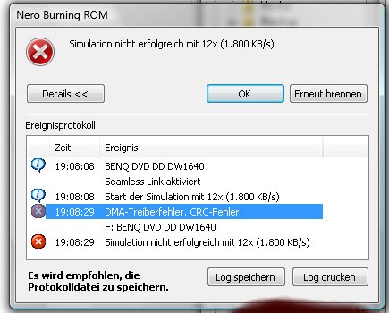

Hallo leute ,
hab folgendes Problem : wenn ich mit Nero (ver7.10.1.0) versuche mp3s auf CD zu brennen bricht er mit dieser Fehlermeldung ab. Komischerweise nicht bei Daten oder Video DVDs. Liegt es evtl an irgendwelchen digital rights management Beschränkungen?wollte aber eine als mp3 auf festplatte selber gerippte orginal cds brennen...
folgendes Hardware Setup benutze ich: SATA II Festplatte (mit AHCI) und IDE Brenner. An AHCI scheints nicht zu liegen gleiche Problematik bei IDE mode.
Ich hatte Alcohol120% installiert..nach Deinstallation gleiche Problematik.
Danke für die Hilfe schonmal

ja genau 6 rohlinge lang :freak: -> gleiche fehlermeldung wie beim simulieren.
dann war mir das weitere testen mit simulation lieber.

leider nichts gebracht. das heisst wohl das der brenner einen defekt hat? grad nochmal eine video dvd gebrannt ohne probleme...wirklich komisch.
mit DRM hat das ganze nichts zu tun?

also ich hab den fehler jetzt gefuden:
hier zeigt sich mal wieder das ich -doch;)- kein profi bin:
ich hatte die gigaybte sata treiber nicht installiert. hab ein p35 board von gigaybte modell ds3.der einzige IDE port auf dem Board wird nicht ..wie ich gedacht hatte.. vom intel chipsatz gesteuert sondern von der zusätzlichen onboard lösung (gigaybte sata). Die Gigaybte Sata Treiber scheinen also auch für den IDE Port von Nöten zu sein.
