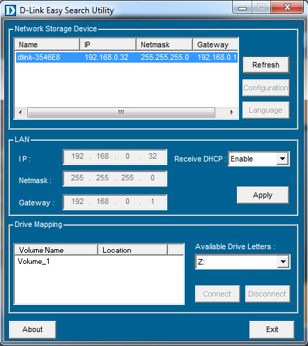

ich habe ein Problem mit meinem NAS, genauer gesagt DNS 323. Ich möchte gern auf das Webinterface zugreifen. Nun verwende ich das Easy Search Utility und das NAS wird gefunden. Nun steht in der Anleitung man soll das NAS auswählen und auf Cofiguration klicken. Bei mir ist es aber so - sobald ich das NAS auswähle wird die Cofigurations-Button grau (siehe Grafik). Ich verzeifle gerade. Wie soll ich ein Update oder sonst irgendwas konfigurieren, wenn ich an dieser Stelle nicht weiter komme?
Ich hoffe sehr, dass mir jemand helfen kann.
Vielen Dank und viele Grüße,
TOYY1
Hi,
jetzt klickst du unten noch auf das"Volume_1" und dann sollte der connect Button nicht mehr grau sein.
edit: so kommst auf das Webinterface
@Rego schreibt es: über den Browser: http://192.168.0.32

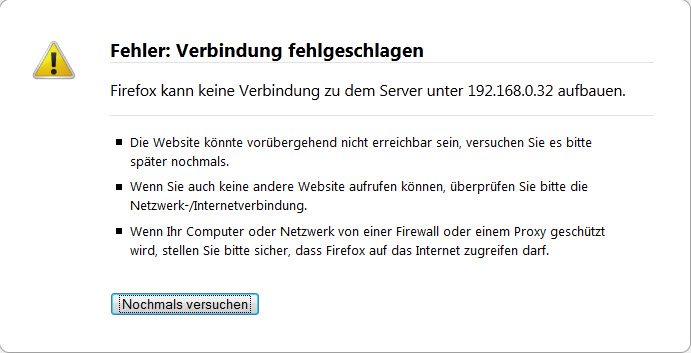

Hallo Rego,
Das funktioniert leider nicht was mache ich nur falsch?
Viele Grüße,
Frank
Hallo Fresh breeze,
da kommt die gleiche Meldung. Gibt es ein Tool was alles anzeigt was angeschlossen ist? Das kann ja wohl nicht sein, irgendwie muss ich doch auf das Ding kommen :grr:. Liegt es vielleicht an Firewalleinstellungen, Virenscanner?
na dein Router zeigt dir doch alles an was angeschlossen ist.
im Router sollte auch die IP vom NAS zu sehen sein, diese dann im Browser eingeben.
Das DNS-323 ist ein ziemliches Schrottteil (ich hab selbst eins als Backup-Ziel zuhause. In den früheren Fireware-Versionen war das Teil alles andere als stabil zu betreiben. Evtl. musst Du es einfach mal komplett neu starten. D.h. ca. 5 Sekunden auf dem Powerbutton bleiben, bis die Platten hochdrehen und das System runterfährt. Anschließend kannst Du es neu starten. Falls Du dann immer noch nicht zugreifen kannst, kannst Du auch mal Dein Netzwerk mit einem Portscanner (z.B. Superscan 3) nach einer alternativen IP-Adresse für das DNS-323 absuchen.

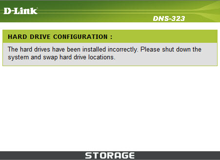

der Neustart hat geholfen - warum auch immer. Ich habe das NAS erst einaml direkt am PC angeschlossen. So nun nächstes Problem. Nach erfolgter Anmeldung erhalte ich nach kurzer Zeit diese tolle Meldung. Sind die Platten defekt? Ich habe das NAS bisher kaum verwendet. Ich wollte es nun endlich mal einrichten, damit ich meine Daten sichern kann. Allerdings rät mir die Weboberfläche die Platten auszutauschen? :confused_alt: Was nun?
Wie ich schon sagte... Das Teil ist Schrott und in alten Firmwareversionen stürzt es oft ab (ich habe keine Woche Uptime hinbekommen).
Was hast Du den für Platten drin? Die Meldung sagt, Du sollst die Platten untereinander tauschen. War auf den Platten vorher ein RAID1? Waren die in dem NAS vorher schon in Verwendung. Tausche die platten einfach mal --> also HDD0 in Schacht 1 und HDD1 in Schacht 0.
Ich probier das jetzt gleich mal aus...Ich war vorhin so verzweifelt, dass ich die Platten ausgebaut hatte und wahrscheinlich wieder verkehrt herum eingesetzt habe...Muss ich mal eben probieren. Ich habe es bereits einmal eingerichtet im Raid 1.
Verbaut sind: Western Digital WD20EARS (Also 2*2TB).
Ich kenne mich mit Netzwerken nicht so aus, wie ihr vielleicht schon bemerkt habt - ich möchte einfach nur meine Daten sicher haben.
Du musst aber bedenken, dass das DNS-323 SEHR langsam ist. Ich bekomme trotz GBit-Netzwerk maximal eine Schreib- bzw. Leserate von 12 MByte/s (also 100MBit Netzwerk). Auch sollte man dem Teil nicht unbedingt vertrauen und ein zusätzliches Backup auf z.B. ne USB-Platte machen. Den eingebauten USB-Port des DNS-323 kannst Du direkt vergessen. Dieser hat nur USB1.1 Geschwindigkeit (hab's schon mit mehreren Festplatten und Druckern getestet) und ist extreeeem langsam. Druckvorgang über eine Seite mit bisschen Text kann schon über 30 Minuten dauern.
Ich benutze das Teil nur noch um meinen Server (W2k8R2) zu backupen.
Zur Info: Es geht nun und ich kann auf das Webinterface zugreifen. Hab auch gleich mal auf 1.10 geupdated.
