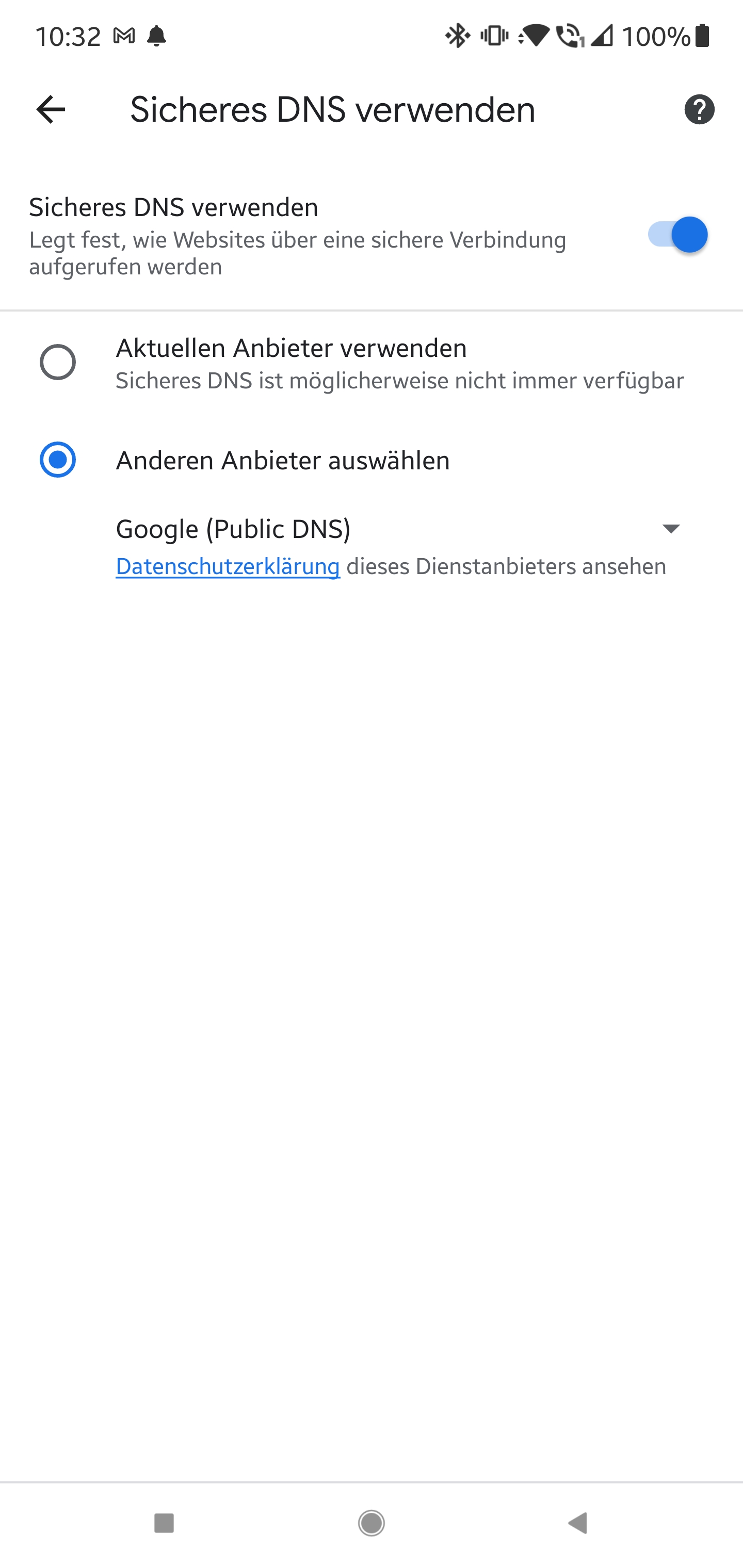

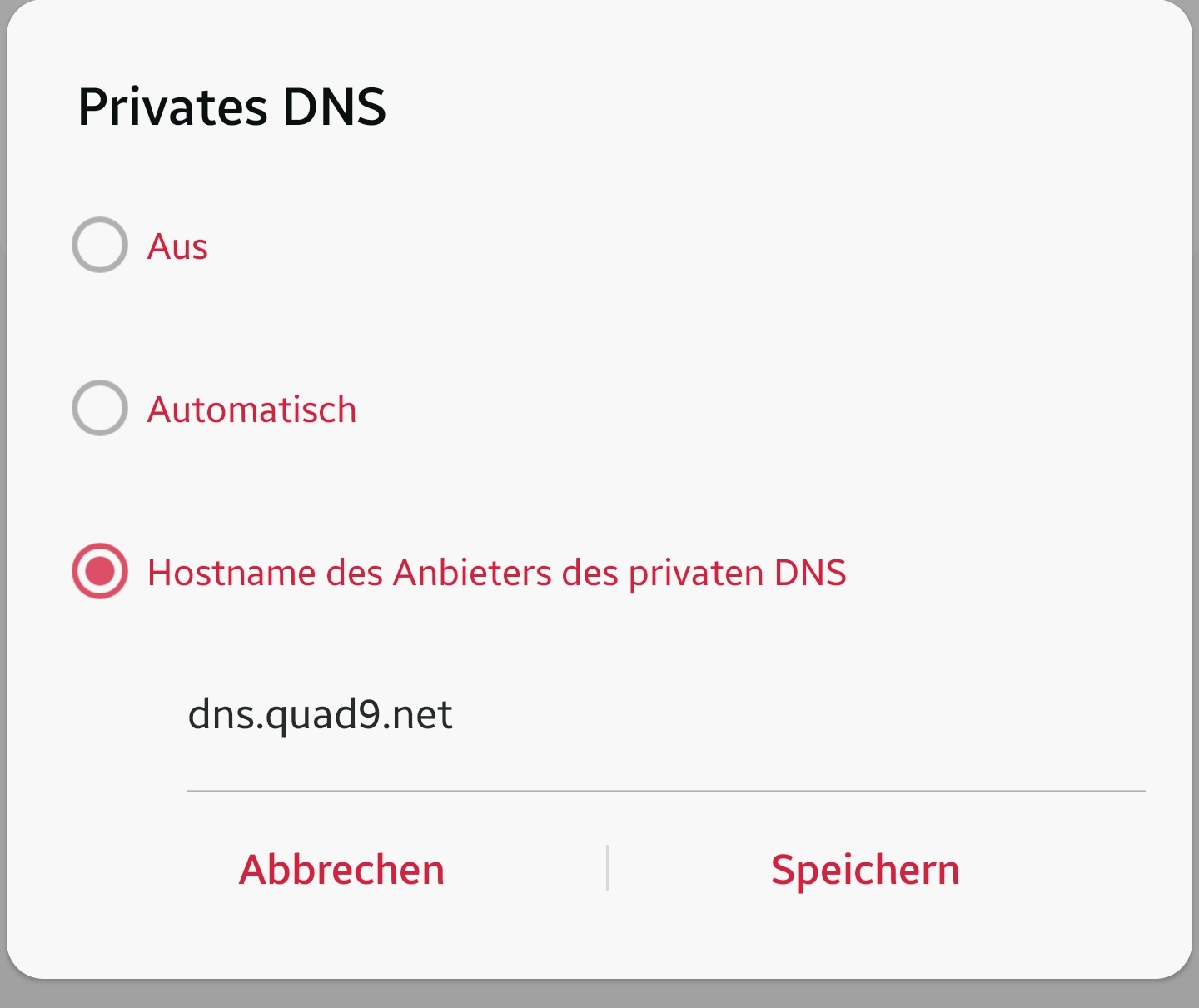

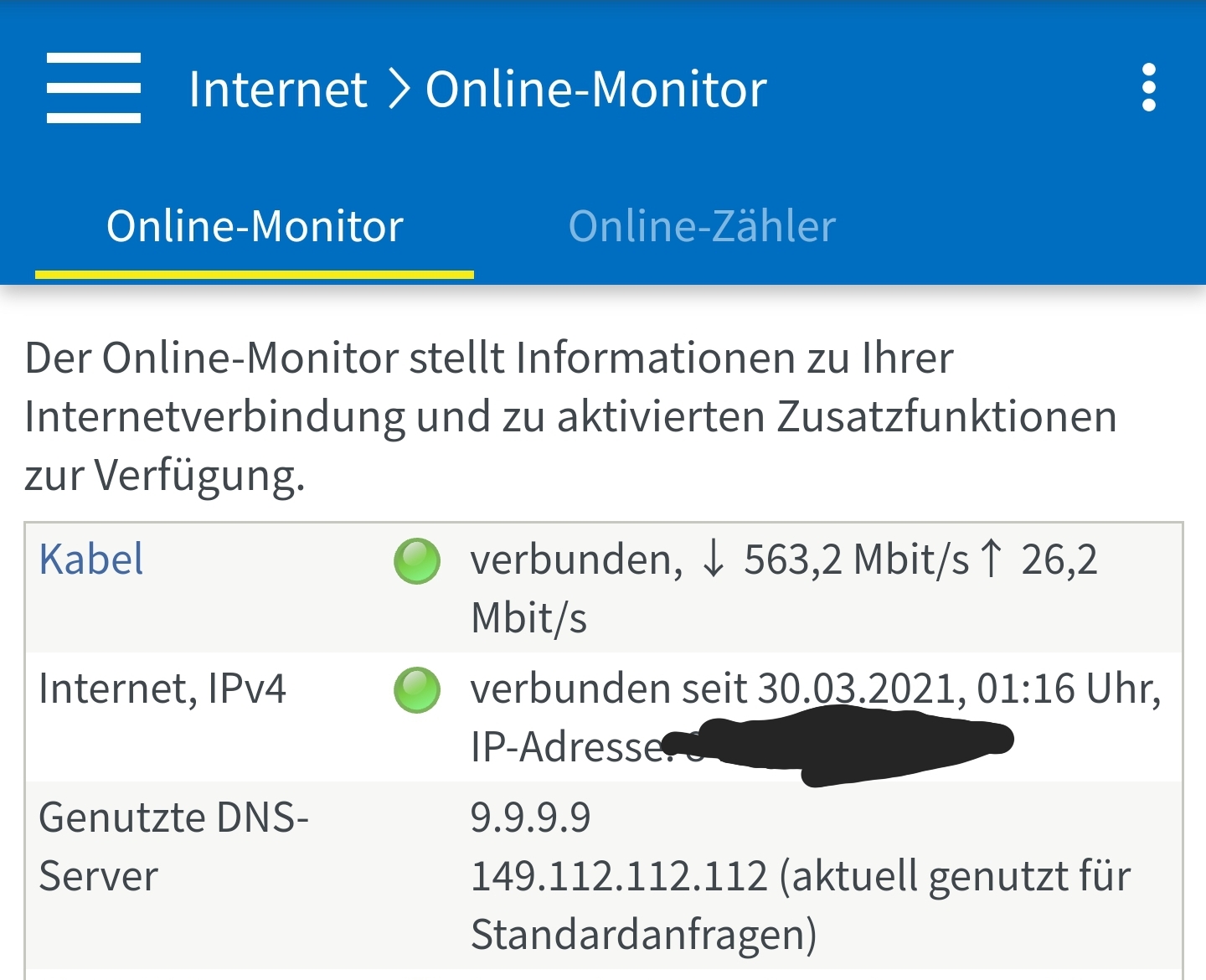

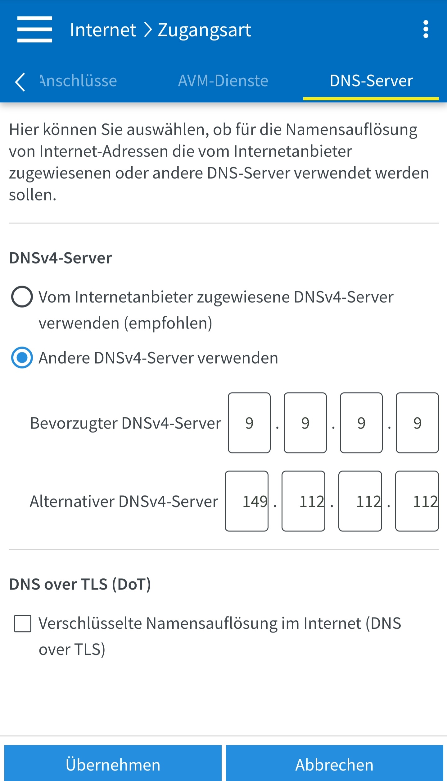

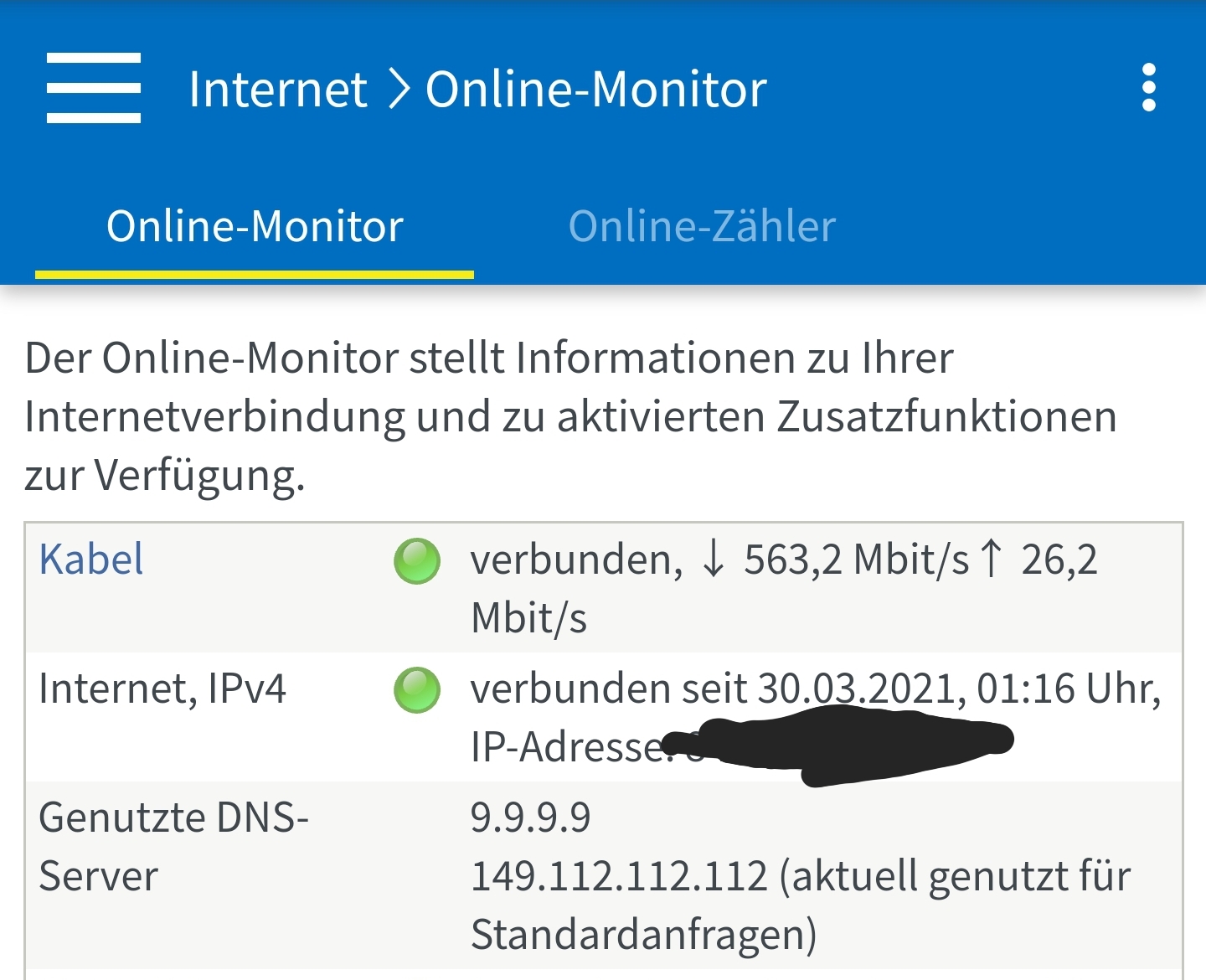

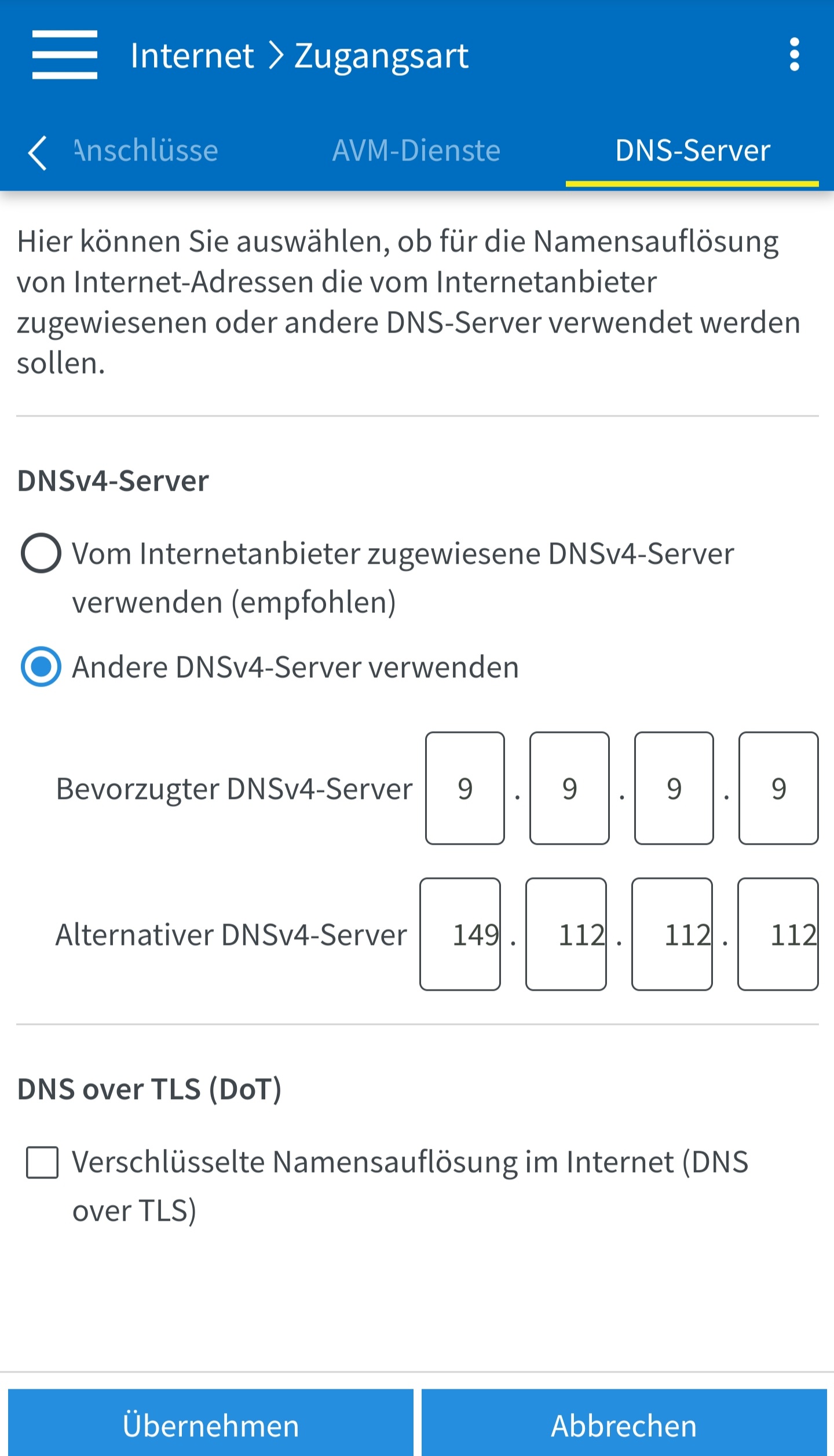

Hallo ich habe die Fritzbox 6591 und habe da in den DNS Einstellungen Quad9 hinterlegt siehe Bild.

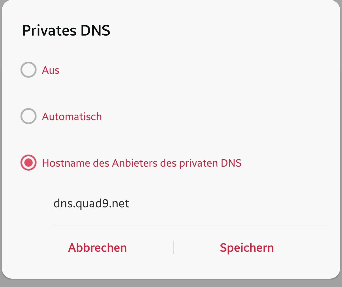

Als Handy nutze ich ein Samsung Note 10 Plus, unter Verbindungen und Private DNS habe ich das eingetragen.
Und trotzdem habe ich irgendwie eine Google DNS drin, woran liegt das?
Falls es relevant ist, bin bei Unitymedia Vodafone und habe eine Leih Fritzbox.

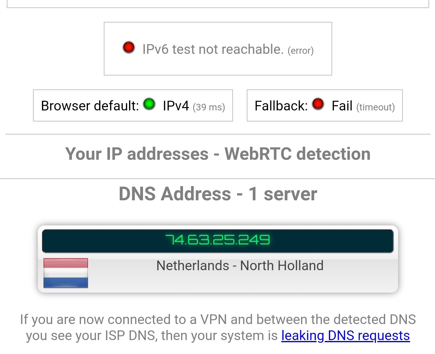

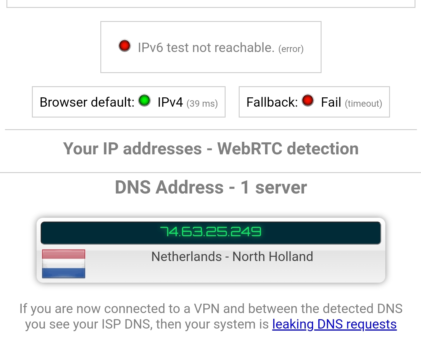

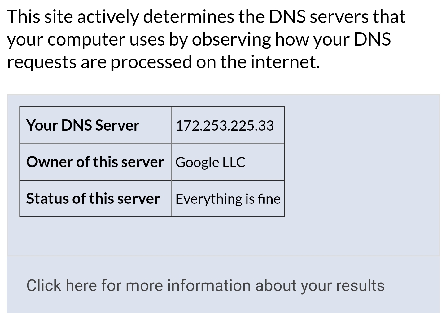

Teste mal auf dieser Seite https://ipleak.net/ . Da kriegst du in der Regel mehr als ein Server angezeigt.
Reaktionen: .allstar
@NameHere
Habe geguckt habe mehre IP Adressen aus Hessen und USA Oregon. Auf was soll ich achten?
@NameHere
Er findet nichts
Sorry, we couldn't find any name servers for '5.34.217.172.in-addr.arpa'​
Hatte diese IP eingetragen 172.217.34.5
@NameHere

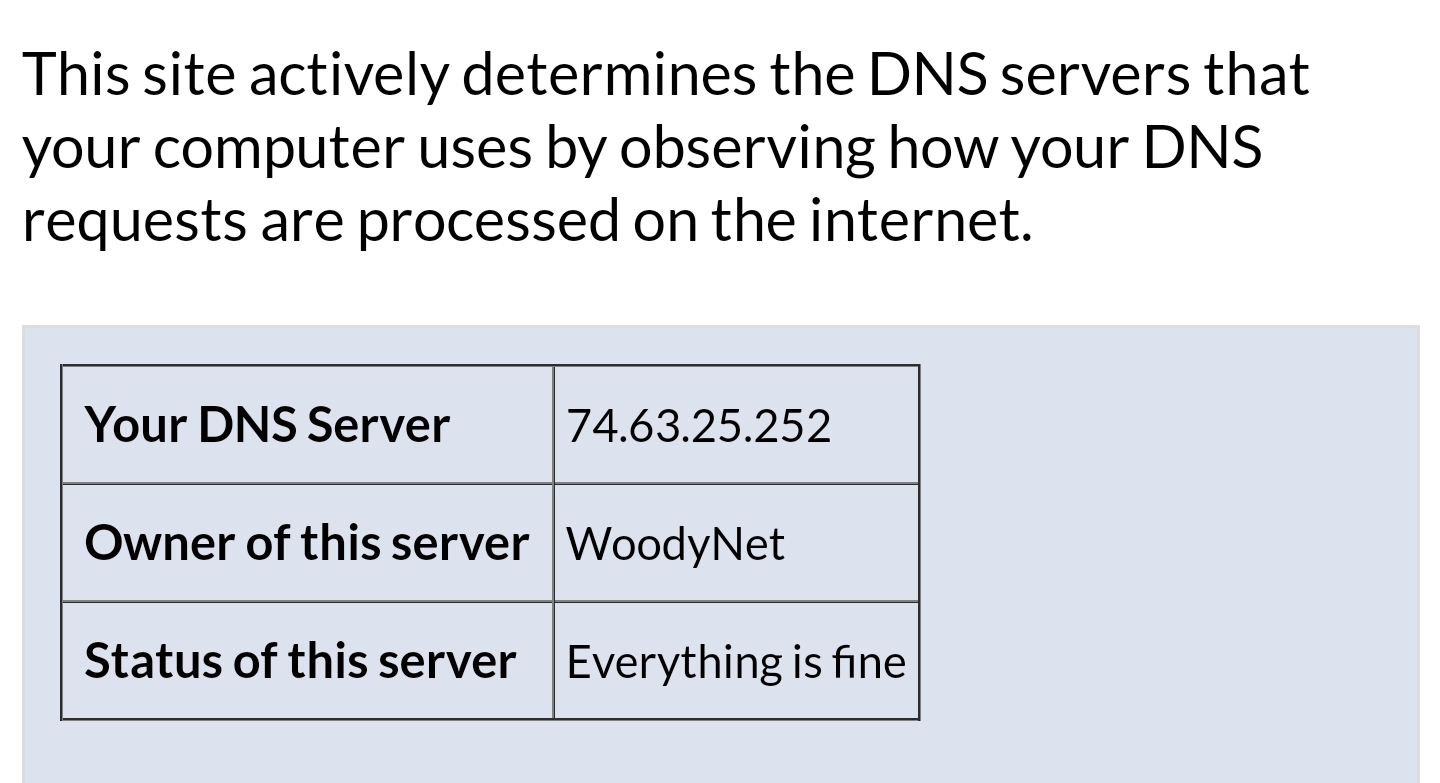

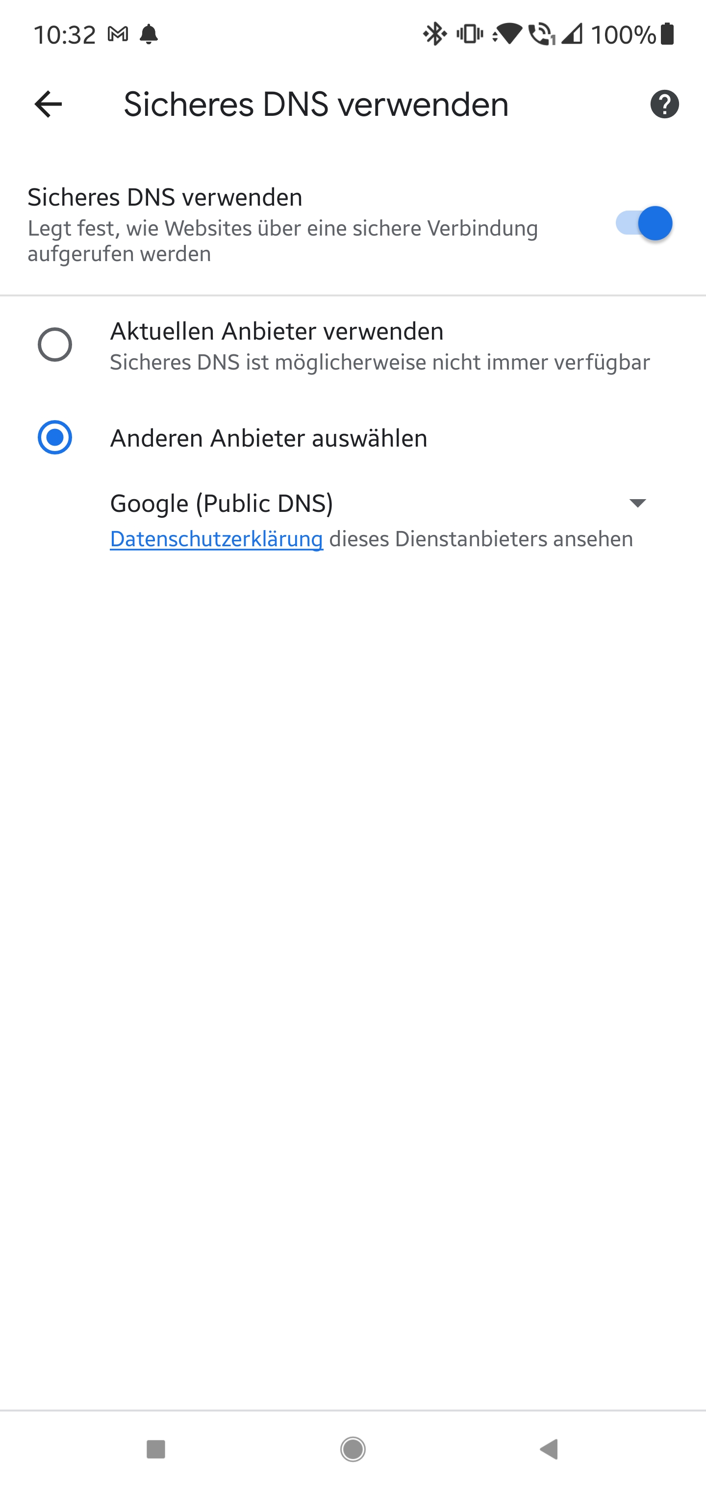

Danke für den Tipp, da war Google festgestellt. :D
Ist Woodynet Quad9?

hi,
am handy musst du unter netzwerk& internet-> privates DNS auf aus setzen.
außerdem musst du bei der FB auch schauen, dass die IPv6 anfragen auch an entsprechenden DNS weiterleitet.
anschließend das handy neustarten, damit dns geflushed wird
@honky-tonk habe noch einen alten ipv4 Anschluss bei unitymedia bzw. Vodafone also kein DS-Lite etc.
Habe in Chrome auf automatisch gesetzt jetzt ist da nur eine DNS server IP aua Holland, denke die gehört zu Quad9?

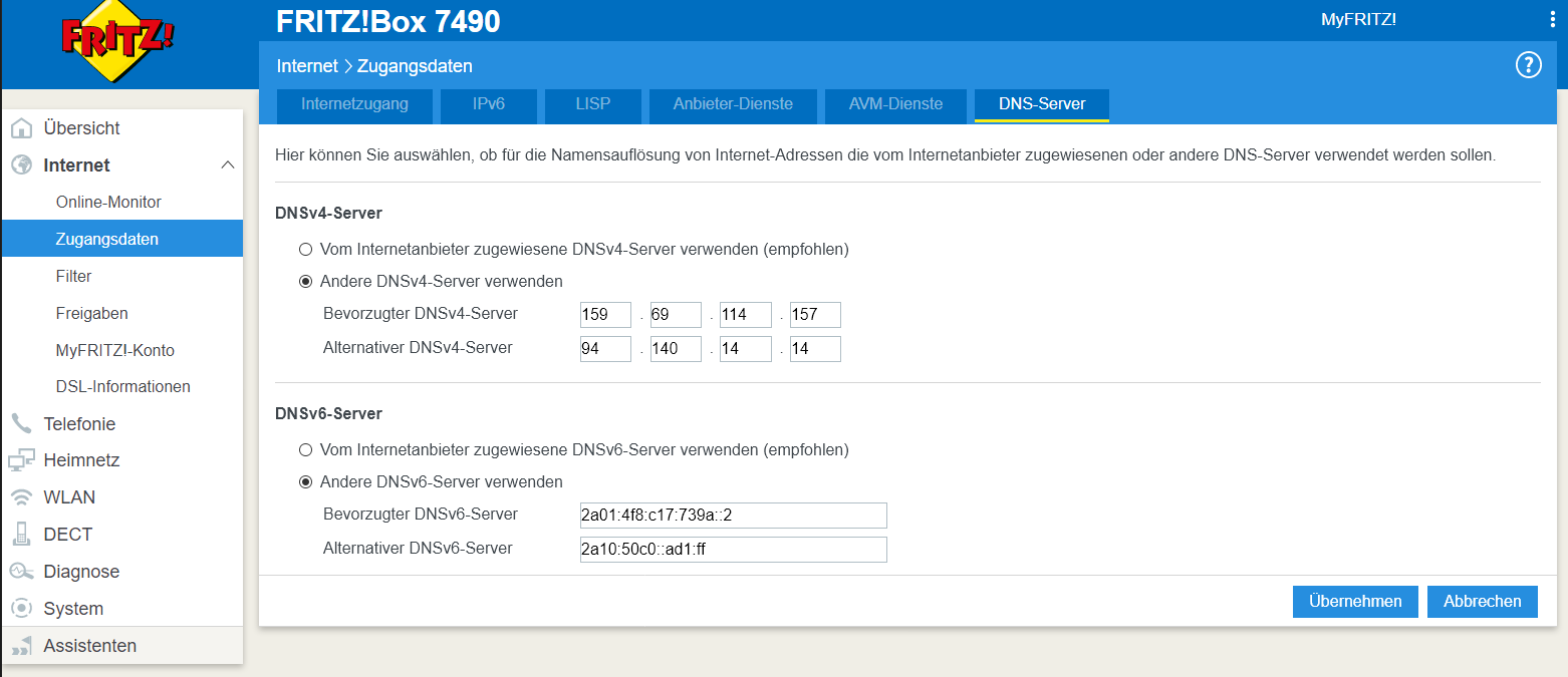

Hat quad9 auch eine ipv6 Adresse? Wo stelle ich das in der fritzbox ein?
1&1 Festnetz
fdns2.dismail.de mit Adblock
159.69.114.157
2a01:4f8:c17:739a::2
Adguard inkl. Adblock
IPv4
Für „Standard”-Server:
94.140.14.14
94.140.15.15
IPv6
2a10:50c0::ad1:ff
2a10:50c0::ad2:ff

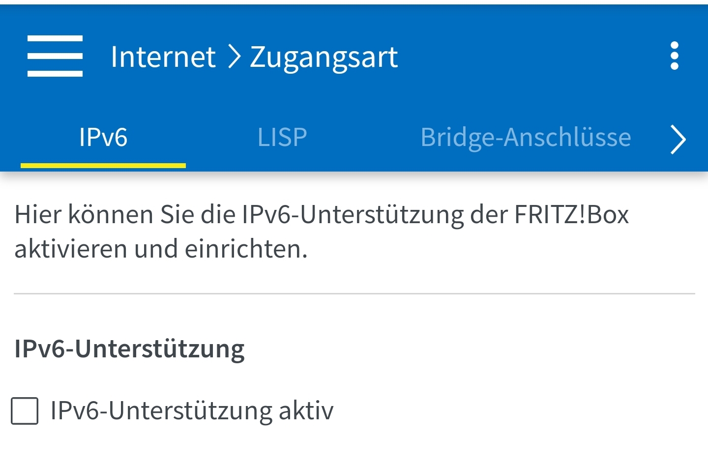

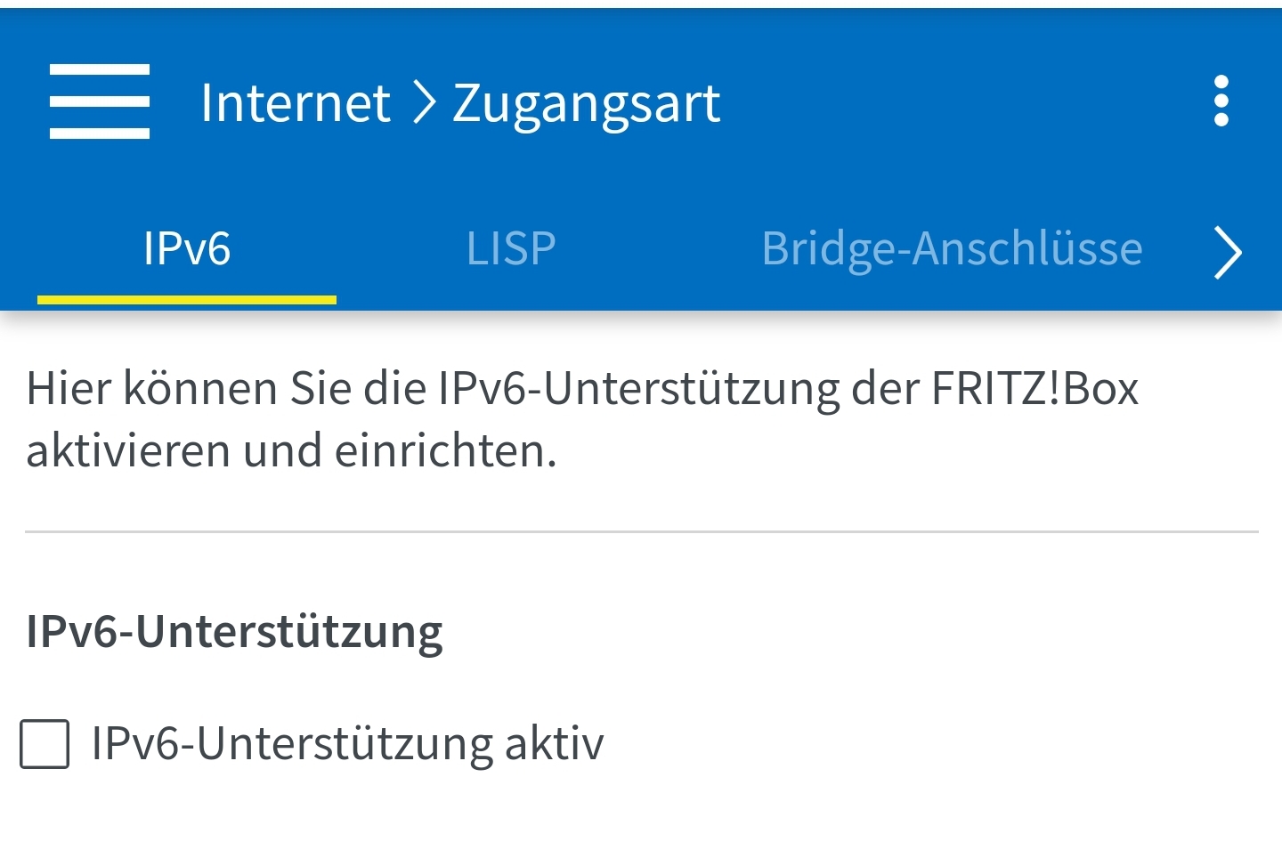

@NameHere habe nur ipv4 drin.
Ipv6 ist nicht aktiviert
Kann man da nicht anhaken bei IPv6?
