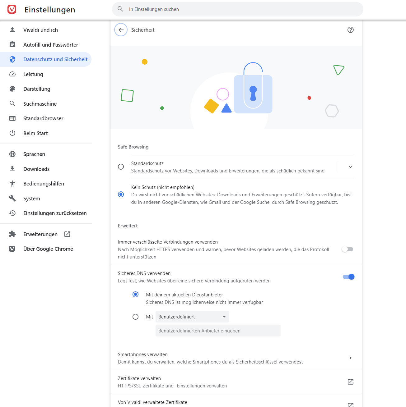

https://de.wikipedia.org/wiki/DNS_over_HTTPS
SpiII schrieb:
DNS im Browser? Via Erweiterung oder was?
vivaldi://settings/security
chrome://settings/security
und dann Benutzerdefiniert
Reaktionen: SpiII

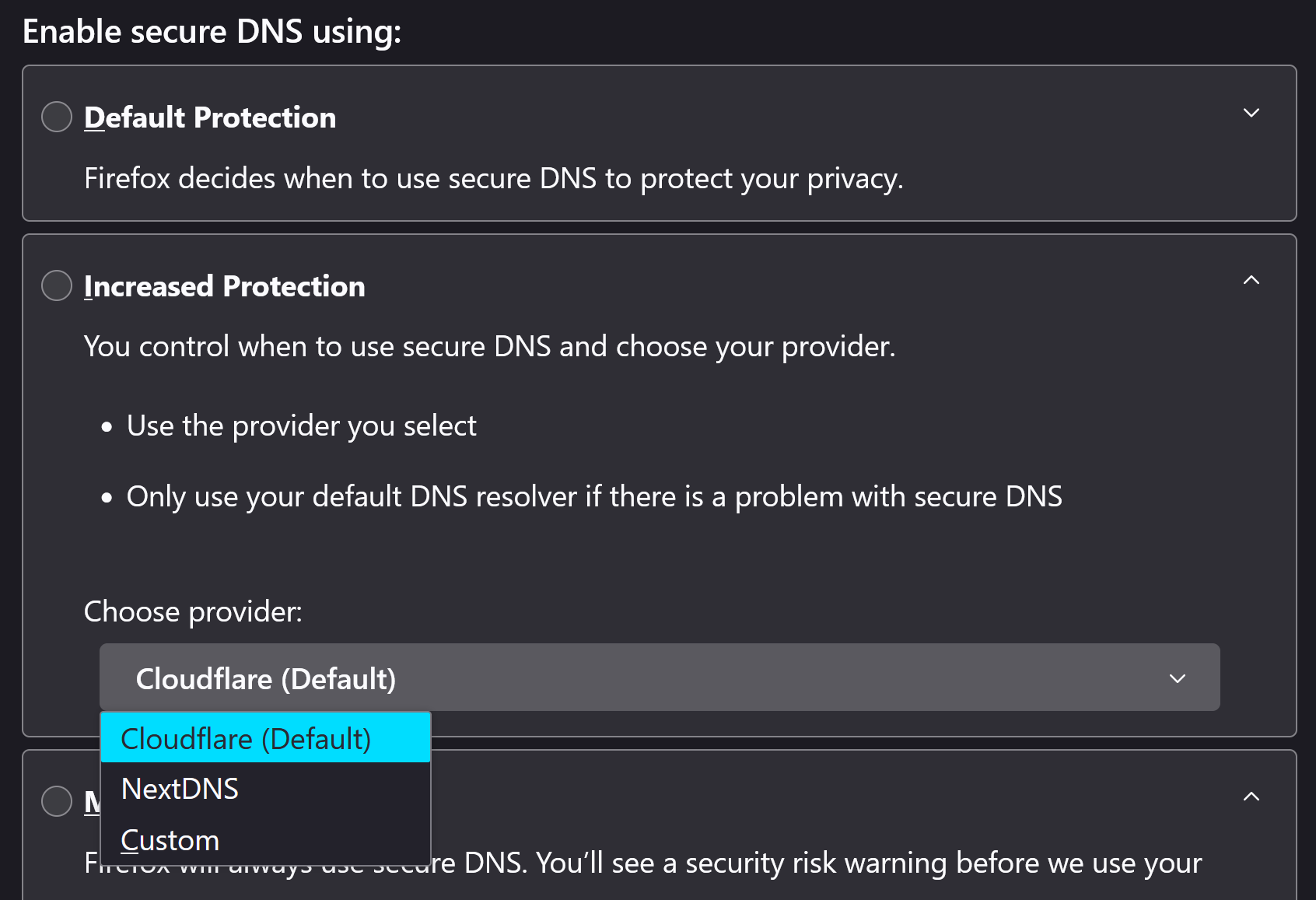

Im FF habe ich sowiese DNS über HTTPS mit Cloudfare eingestellt, da ich mir diverse Seite nicht vor der Nase wegzensieren lasse.

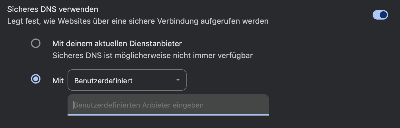

cartridge_case schrieb:
Da springt er bei mir zu Allgemein. :(
Seltsam, wenn ich "vivaldi://settings/security" in die Addresszeile kopiere/eingebe: hier auch.
Hatte mal ein Lesezeichen erstellt, in dem genau das Gleiche steht. Damit funktioniert es und schaut dann so aus (Bild im Anhang):
