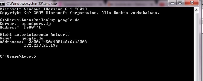

was passiert denn wenn du eine Namensauflösung testest?
mit:
nslookup domain.tld (google.de z.B)

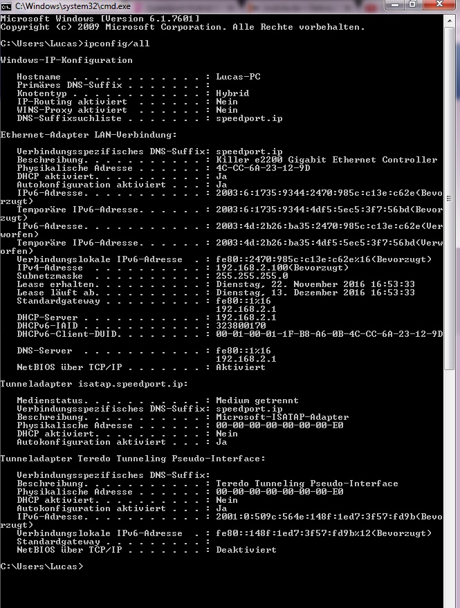

und wie sieht deine IP-Konfiguration(ipconfig /all) aus.
mach doch bitte mal ein paar Screenshots

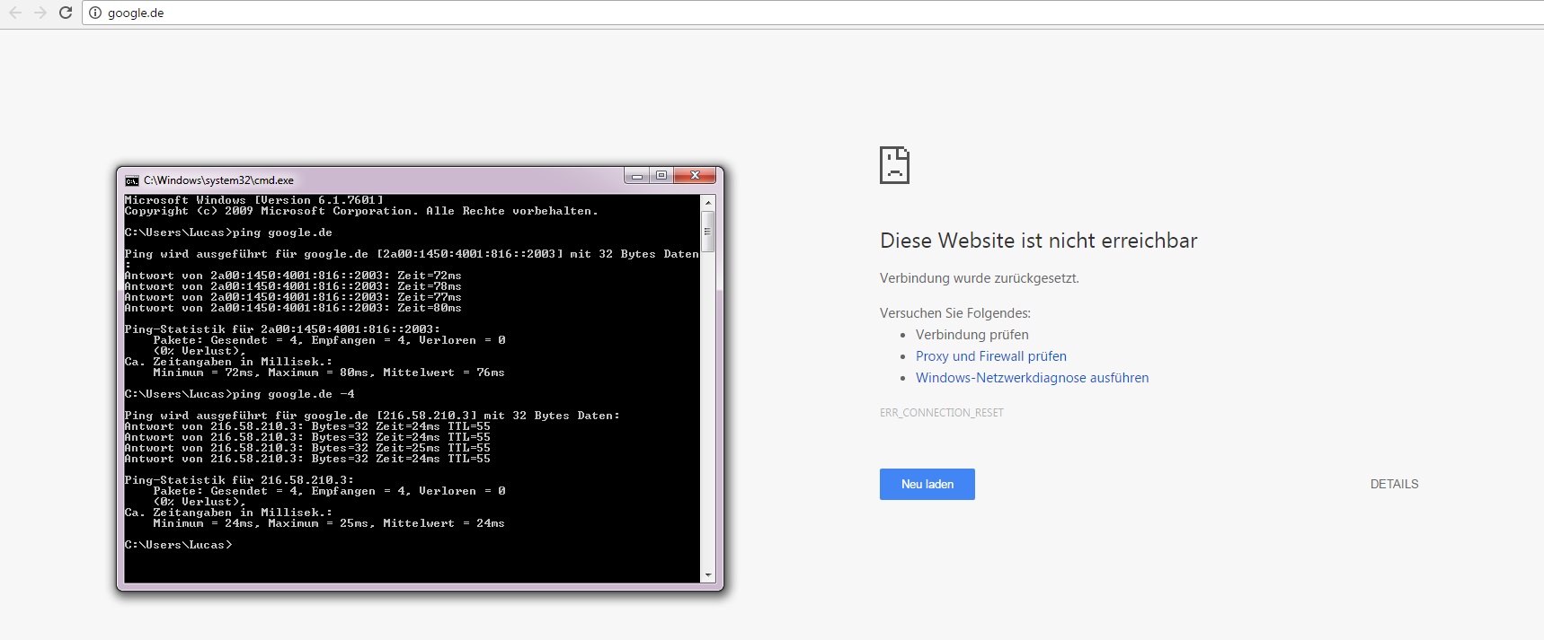

okay und google.de konntest du ja nicht aufrufen.
dann bitte nochmal folgende Befehle:
ping google.de
und
ping google.de -4
Lass mich raten -> Windows 7 ? Bei mir war das gleiche, nur die Neuinstallation hat (auf die Schnelle) geholfen.
Ist die Frage warum dein Router als erstes eine v6 Adresse aus spuckt.

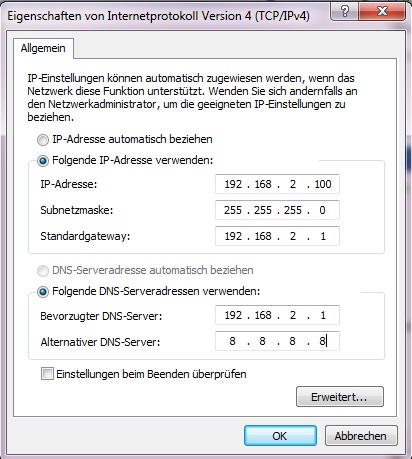

Stell mal für einen Test, dein NIC auf feste IP um:
ip: 192.168.2.100
mask: 255.255.255.0
gateway: 192.168.2.1
dns1: 192.68.2.1
dns2: 8.8.8.8
wie sehen dann die nslookup anfragen aus?

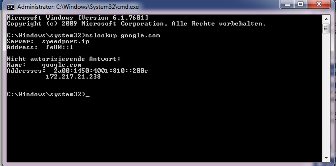

ja sieht gut aus
hattest du vor dem geperrten Youtube Video schon die Probleme?
die 172.217.21.238 gehört definitiv Google, das passt also
was spuckt dir "route print" aus?

interessant ist, dass die latenz beim anpingen von google über ipv6 wesentlich höher als über ipv4 ist. ich würde mal probieren, ipv6 zu deaktivieren. ist ein host über ipv4 und ipv6 erreichbar, so wird immer ipv6 verwendet und da es dort anscheinend ein problem gibt vermute ich, dass ein reiner ipv4 betrieb helfen könnte.

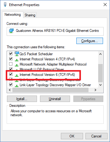

ipv6 in den Eigenschaften des Netzwerkadapters und einfach den Haken bei Internetprotokol v6 rausnehmen, zumal auch bei fester IPv4 Adresse dort noch der DHCP für v6 funktioniert
Ich bin zu blöd dafür um das zu verstehen.
Ich soll da doch die Ipv6 Adresse eingeben aber wie stell ich dann nur auf ipv4 um?
du sieht im Bild von 0x8100, dass da ein Haken drin ist bei Internet Protocol version 6 , den Haken einfach rausnehmen, dann ist ipv6 aus
Ich wage zu behaupten das das ein wenig geklappt hat.. Im internet explorer kann ich jetzt facebook und co aufrufen aber dennoch bleibt Skype offline. Dazu komm ich auch in kein Online Spiel mehr rein. Wozu genau braucht man denn Ipv6?
