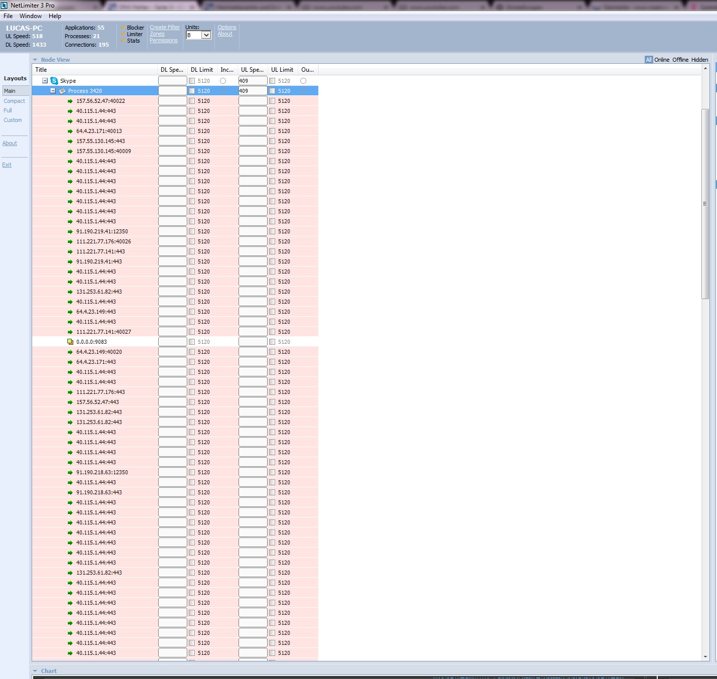

Und wieder als ich den Lanport reinsteckte bekam ich wieder angezeigt wer online ist und dann wup wieder alles weg. Als wenn er eine begrenzung hätte im Upload/download. Ich habe mir mal das Programm Netlimiter gedownloaded, wie das wirklich funktioniert weiß ich nicht aber etliche verbindungen sind rot makiert. Die von Chrome die rot makierten sind alle weg. Ich habe bei mir auch 4 Ports zu verfügung habe mal von 16 auf 6 gewechselt nur das hat wohl auch nicht geholfen.

Und wenn ich die DSL verbindung kappe und nur übers LTE Surfe funktionieren die Seiten zwar wieder aber immer noch kein Spiel/Skype qdqwdqrfqq22222.jpg

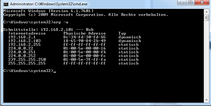

kannst am Rechner mal arp -a in einer cmd eintippen, dort sollten 2 MAC-Adressen für die Routerip auftauchen
hmm, okay, keine doppelten Einträge, schade :)
