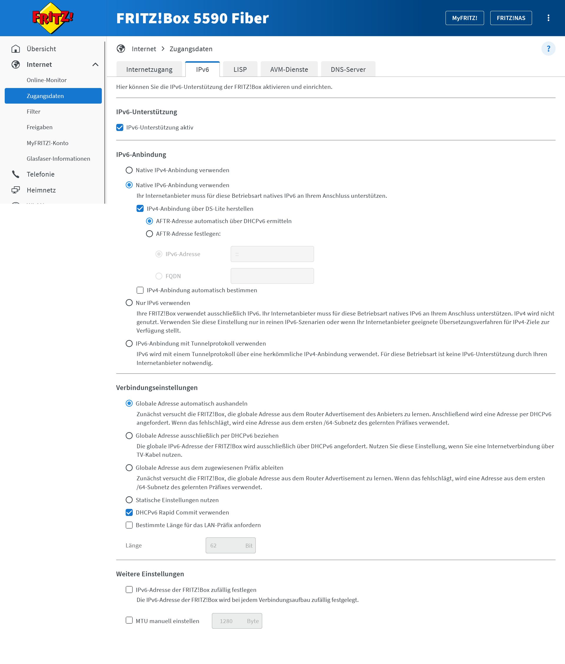

hey ho ..
hab bei mir den DNS server geändert (DSL-Lite) und auch den DNS over TLS (DoT) hab ich auch geändert, beim DNS Leak Test hab ich trotzdem immer Cloudflare die Krake :(
glaub das Problem gefunden zu haben muß es auch in Firefox einstellen doch wie ist da die richtige Adresse ?

ja da bei Firefox Maximaler Schutz und da Cloudflare,
das zu den Einträgen: dns3.digitalcourage.de funktioniert so nicht in Firefox, https://dns.quad9.net/dns-query geht in Firefox hätte aber gerne digitalcourage in firefox.
Laut Digitalcourage:
Unser DNS-Server​
dns3.digitalcourage.de​
Unsere neueste Hardware, exklusiv für verschlüsseltes DNS:
Bitte beachten: Wir unterstützen bisher nur DNS over TLS (DoT). Das heißt: Als „klassischer“ DNS-Server (unverschlüsseltes DNS) kann dieser Server nicht eingestellt werden. Außerdem kann dieser Server nicht im Browser als DNS-Server eingestellt werden, denn das würde DNS over HTTP (DoH) erfordern, was wir ebenfalls nicht unterstützen. Die folgenden Einstellungen sind für den Router oder die Systemeinstellungen eines Gerätes.
Vielleicht alternativ den DNS von Freifunk München nutzen?
https://ffmuc.net/freifunkmuc/2025/09/08/ffmuc-DNS-Neuigkeiten/
Um es kurz zu machen: Im Firefox bei DNS über HTTPS https://doh.ffmuc.net/dns-query eintragen.
