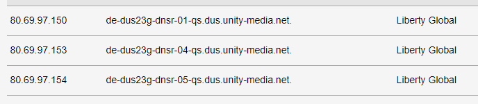

@xexex Das mag bei dir so sein, bei mir z.B. steht dort nur meine öffentliche IP-Adresse und keine DNS-Server, wenn ich die oben erwähnte Site nutze.
Hi Bob.dig Im Normalfall sieht das so aus wie bei xexex. Es wird ein Reverse DNS Lookup auf die DNS Server IP Adresse gemacht und damit sieht man den DNS Server des jeweiligen Anbieters. Bei dir wird wie bei mir nur die öffentliche IP Adresse angezeigt, da du vermutlich auch den eigenen DNS Resolver von der pfSense nutzt. Damit macht deine pfSense die DNS Auflösung und kein anderer DNS Server.

Ganz einfach, du baust einen VPN Tunnel auf und machst darüber eine DNS Abfrage. Im Normalfall wird dann irgend ein DNS Resolver im Internet abgefragt und dieser wird dir auf der Seite mit seinem Namen aufgelöst angezeigt. Bei dir sitzt der abgefragte DNS Resolver aber zu Hause im Router und damit sehen die deine öffentliche IP Adresse, da von dort aus die Anfrage stammt. Dein eigener abgefragter DNS Resolver hat eben deine öffentliche IP Adresse. Wenn du z.B. den Resolver öffentlich machst und ich diesen bei mir eintrage, dann erscheint bei diesem Test auch deine öffentliche IP Adresse von deinem Resolver.

The DNS leak test works by sending your client a series of domain names to resolve within a specific test domain. Each request is sent from your client to your configured DNS server. Even if you have configured a single DNS server, there may be many other servers that the request is passed on to in order to be resolved (normally to load balance the requests). For example if you configure Google DNS then you will often find 6-10 Google DNS servers which are fullfilling the DNS requests.
Rückwärtsabfrage / Reverse Lookup ist die Auflösung der IP Adresse in den Domain Namen. Als genau anders herum wie bei der normalen Auflösung, wo Namen in die IP Adresse aufgelöst wird.
Wie die das genau umgesetzt haben weiß ich nicht. Grundsätzlich wird über die Seite eine DNS Abfrage ausgelöst (z.B. Link in der Webseite) und anschließend übermittelt dein Client (z.B. per PHP oder JavaScript) die DNS Server IP Adresse die er dazu abgefragt hat.
Also die Site bzw. deren DNS-Server trackt einfach die IP-Adressen, die dort anfragen. Anschließend wird noch ein reverse DNS-Lookup gemacht und mit ausgegeben.

Du mietest eine Domain, sagen wir mal "meintest.de", der DNS Server für die Domain ist unter deiner Verwaltung.
Um einen Test durchzuführen, erstellst du für jeden Testvorgang eigenständige Adressen "test111-1.meintest.de, test111-2.meintest.de".
Daraufhin schaust du welcher Server eine DNS Abfrage zu diesen Adressen an deinen DNS Server geschickt hat.
Hast du nun einen "richtigen" DNS Server in deinem lokalen Netzwerk, wirst du nur deine eigene WAN Adresse sehen. Nutzt du einen "einfachen" Router, wird dieser schlichtweg die Anfrage an den Provider weitergeben und die Abfrage findet dort statt. Nutzt du ein VPN sollte dort der DNS Server vom VPN Anbieter zu sehen sein.
