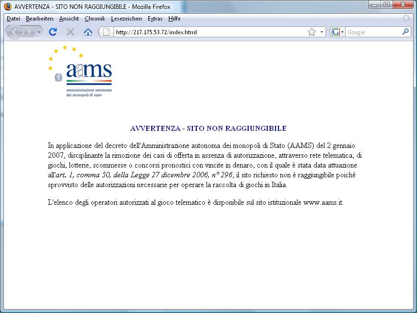

in Italien werden populäre Pokerseiten gesperrt. (siehe Screenshot)
Eine Umgehung mit einem alternativen DNS-Server wäre möglich.
Was mir jedoch schleierhaft ist, warum ich die Seite nicht öffnen kann,
wenn ich die IP-Adresse der Website direkt in den Browser eingebe ...
Ich steh auf der Leitung, gibts neben der DNS-Sperre auch noch eine IP-Sperre?
Der Cache im Browser ist gelöscht!

Nein, die IP Adressen werden nicht gesperrt, es handelt sich ausschließlich um eine DNS Sperre.
Welche alternativen DNS Server hast du denn benutzt? Du scheinst irgendwas falsch zu machen.
edit: Das Problem bei fulltiltpoker.com ist ein anderes: wenn du auf http://91.211.98.20/ gehst, wirst du sofort auf die Domain umgeleitet, deswegen kannst du nicht direkt mit der IP darauf zugreifen. Ändere den DNS Server in deiner Konfiguration und es wird funktionieren.
Code:
C:\Users\luky37>curl -I http://91.211.98.20/
[B]HTTP/1.1 302 Found[/B]
Date: Sun, 03 May 2009 21:45:07 GMT
Server: Apache/2.2.3 (Debian) mod_ssl/2.2.3 OpenSSL/0.9.8c
[B]Location: http://www.fulltiltpoker.com/[/B]
Vary: Accept-Encoding
Content-Type: text/html; charset=iso-8859-1
