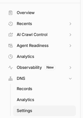

Warum kann ich dir nicht sagen... aber es geht z. B. bei Cloudflare unter dem Punkt DNS -> Settings:
Ob DNSSEC bereits aktiviert ist, kann man prüfen:
Im Terminal/Windows: Resolve-DnsName -Name example.com -Type A -Server 1.1.1.1 -DnssecOk
Im Web: z. B. https://dnssec-debugger.verisignlabs.com/
Falls es gerade erst aktiviert wurde, kann die Synchronisation zwischen Domain-Anbieter und den weltweiten Top-Level-Domain-Registries aber bis zu 6 Stunden dauern.
