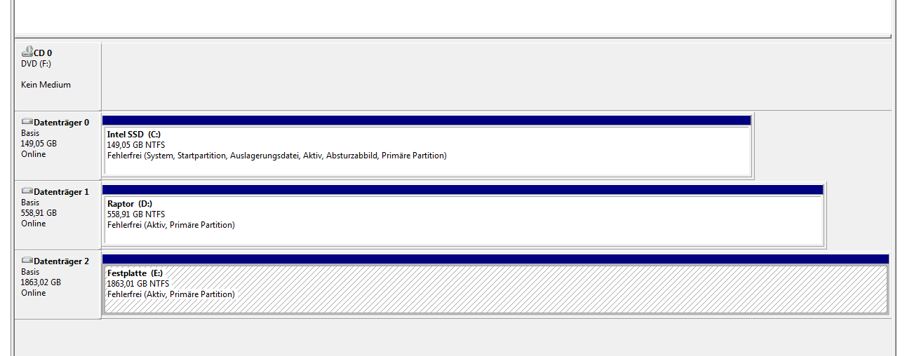

Also bei mir werden die 100 MB des Boot dinges nicht angezeigt und soweit ich weiß soll das auch ein versteckter Bereich sein, damit niemand an den Bootmenü dingsbums Datein herumspielen kann. Dort wird ja nur der bootloader für die Betriebssysteme eingetragen , dass man am Anfang die Liste bekommt welche OS geladen werden soll bzw. was wann wo gebootet wird.
Hier mein System bzw. Datenträger

Bei Dir wird kein 100MB-Dingens angezeigt, weil Du keines hast, und nicht, weil es sich versteckt :D
Waren möglicherweise gerade aus, als Du Dein Win installiert hast.

Von sich selber auf andere schließen ist immer so eine Sache. Partitionen können dir zwar im Explorer ausgeblendet werden, aber ein Tool zum verwalten von Partitionen sollte doch schon wirklich alle Partitionen anzeigen können, meinste nich auch?
Bei dir siehst du keine, weil du eben keine hast.
Ähm Windows 7 tut diesen 100 Mb Bereich doch immer erstellen, egal wann man wo und wie installiert? Ich meine damals gelesen zu haben, dass es die neue Methode bei Win 7 ist: einen extra Bereich für den Boot kram zu erstellen?
Ok wenns falsch ist auch in Ordnung, dann hab ichs halt nicht :)
Wenn Du Win auf eine unpartitionierte Platte installierst, dann ist das so.
Machst Du vorher selbst eine einzige Partition in der gesamten Größe draufmachst, dann eben nicht - wo sollte denn der Platz dafür herkommen?
