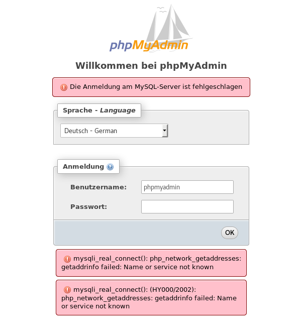

  1. Was genau passiert denn? Bekommst du eine fehlermeldung? Wie sprichst du den mysql container von phpmyadmin aus an?

1. siehe Screenshot. Keine Verbindung zu mySQL?!

Hm sieht so aus als würde die Namensauflösung nicht funktionieren.
Ich würde mehrere Dinge nacheinander versuchen (in von mir präferierter Reihenfolge):
  • Testhalber statt -e PMA_HOST=test über den hostname vom Docker Host System testen -e PMA_HOST=dockerHostname und beim mysql Container den Port exposen (-p 3306:3306)

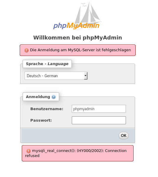

Namensauflösung funktioniert nun mittels: "PMA_HOST=dockerHostname", allerdings weiterhin kein login möglich.

Hm wie ist denn der Standard Benutzername bei mysql? root? admin? Du hast als Parameter für den Container ja nur das root Passwort mitgegeben.
Das Netzwerk zwischen den Containern kannst du auch direkt im compose-file angeben. Da kann man dann auch recht einfach einen Domain alias angeben.
Ich denke das primäre Problem das du gerade hast, ist das der root User sich mittlerweile standardmäßig nur von localhost verbinden darf.
Also entweder einen extra user anlegen, oder dem root user auch externen Zugriff erlauben.
Denk bitte auch dran das du dem MySQL Container derzeit keinerlei Volumens zugewiesen hast. Deine Daten werden dementsprechend gelöscht sobald du den Container löschst oder compose ihn zum ändern neu erzeugt.
Deine Fehlermeldung bekomme ich nur wenn ich nicht das Authentication-Plugin auf mysql_native_password setze. Das ist notwendig weil die mysql library die im phpmyadmin container verwendet wird noch nicht mit den neuen Authentication-Plugins funktioniert.
