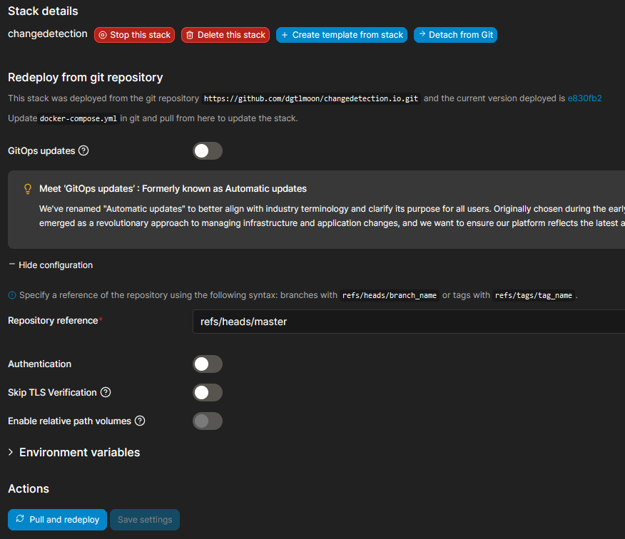

Ich deploye den Stack direkt aus dem Github Repository. Wie soll ich das anstellen?

Hast du eigenen Git-Server? Wenn ja, bei sich spiegeln, Branch erstellen, Änderungen eintragen und dann vom eigenen Git-Server ziehen?
Ja gut, dann muss ich doch auch ständig händisch eingreifen, wenn sich der Code Upstream ändert? Das soll ja alles vollautomatisch funktionieren inkl. Container Updates.
