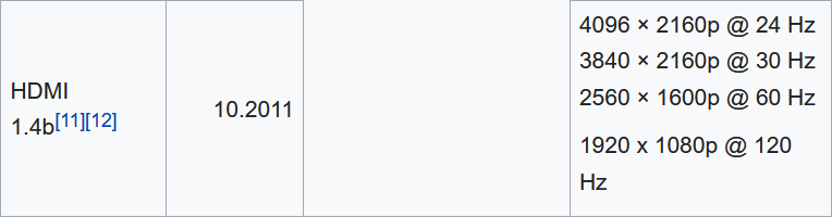

Ich habe übrigens bei Wiki mal die Spezifikationen von HDMI nachgelesen und folgendes entdeckt
Bedeutet das also, dass ich die 60Hz nur bei einer Auflösung von 2560 x 1600 erreiche? Das wäre dann zwar nicht 4K aber immer noch besser als Full HD. Wenn ich also per HDMI an die Docking Station verbinde, dann müsste das theoretisch funktionieren oder nicht?
Ja, HDMI 1.4 ist asbach. Dass Intel das bis vor kurzem noch als Standard angeboten hat, ist schlicht lächerlich. Leider sind günstige Ryzen-Laptops auch nur mit HDMi1.4 ausgestattet - klar, kein Pferd springt höher als es muss.
Ich würde im Zweifel aber lieber Original-Auflösung mit 30Hz nehmen als Unschärfe mit 60Hz.

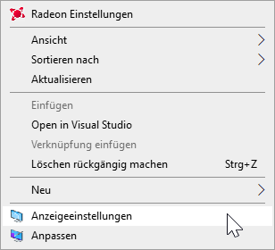

Also in der Haupt-Konfiguration (über Kontext-Menü vom Desktop-Rechtsklick erreichbar) auf den Monitor in der Übersicht klicken oder diesen im Pulldown-Menü auswählen. Darunter hast du ein Pulldown-Menü mit Auflösungen. Was ist denn dort alles gelistet?
Also über Rechtsklick am Desktop lande ich wieder im gleichen Konfigurationsfenster, also egal ob ich Rechtsklick am Laptop oder am 4K Bildschirm mache. Dann bekomme ich folgendes Kontextmenu:

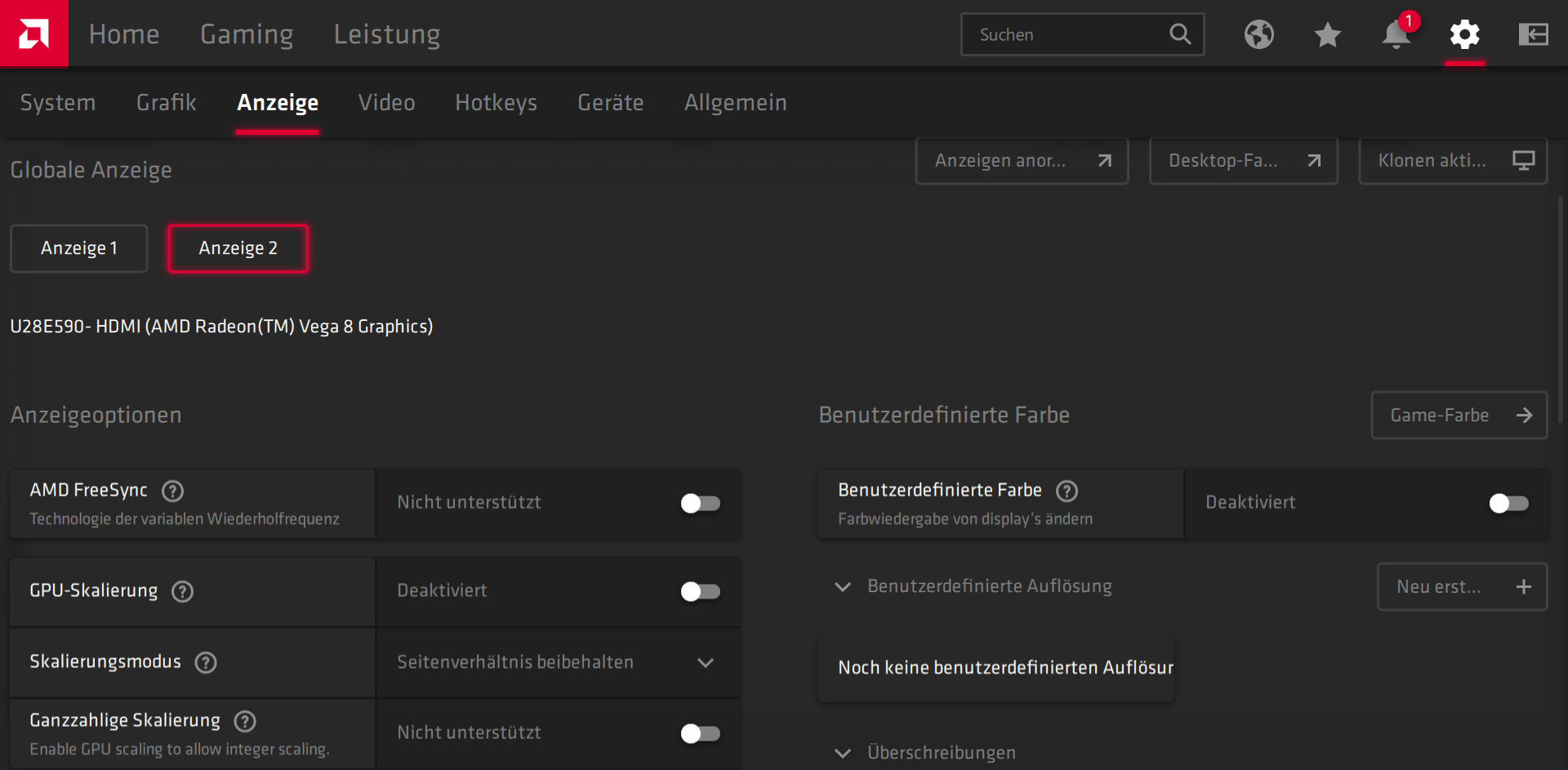

Ich bin mal über die Radeon Einstellungen eingestiegen und da in folgendem Bereich gelandet:

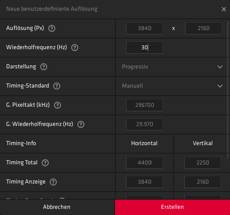

Hier gibts zwar den Bereich Benutzerdefinierte Auflösung, doch dort kann ich nichts auswählen, sondern muss alle Konfigurationen und Parameter selbst einstellen.
Dann lande ich in folgendem Menu:
cognitionis schrieb:
HDMI 1.4b
4096 × 2160p @ 24 Hz
3840 × 2160p @ 30 Hz
2560 × 1600p @ 60 Hz
1920 x 1080p @ 120 Hz
@Sykehouse ja dass die 4K Auflösung mit 30Hz nicht möglich ist haben wir weiter oben schon festgestellt. Es ging mir nur darum zumindest 2560 x 1600 zu testen. Das ist quasi eine Kompromisslösung zwischen 4K und FullHD aber die 60Hz müssten laut Spezifikation möglich sein. Allerdings weiß ich nicht wie man das umschalten kann.
Achso, ich dachte du willst 2160p in 60 Hz konfigurieren. Custom Auflösung müsste im Treiber konfigurierbar sein, konkrekter kann ich dir aber leider nicht weiterhelfen.

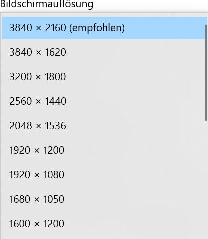

Habs schon herausgefunden, also ich kann im Kontextmenu folgendes auswählen:

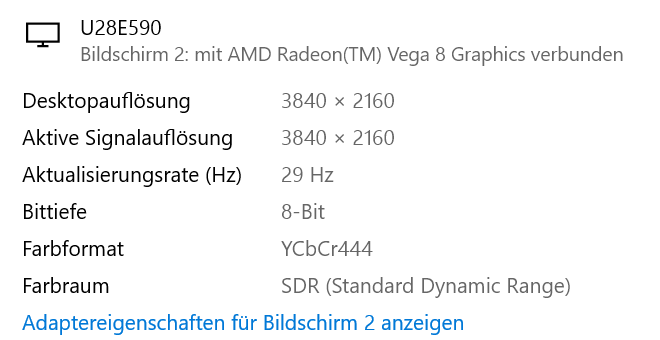

Ich war nur ein wenig verwirrt, weil am Monitor ständig etwas anderes angezeigt wurde und 2560 x 1600 gar nicht auswählbar ist. Wie genau kann ich jetzt dann eigentlich die Hz Anzahl beeinflussen bzw. wo genau sehe ich den aktuell eingestellten Wert?
