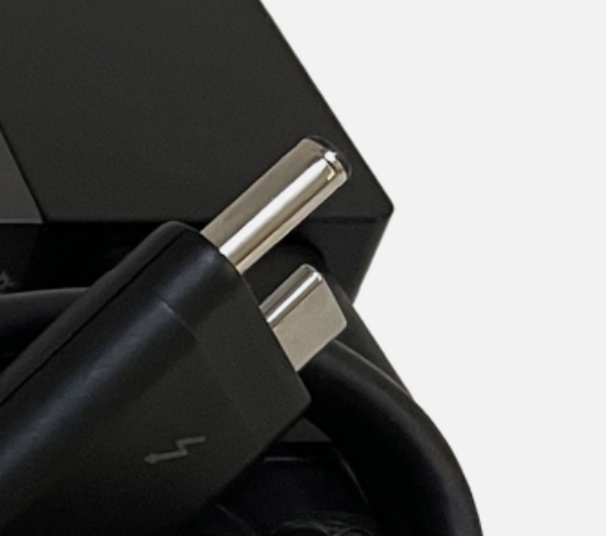

Wichtig dabei nur: die 280W HP Docks gibt / gab es in 2 Varianten, mit einem starren Kabel wie @TomH22 es gezeigt hat, das würde bei dir def. nicht passen, weil deine Stecker (Strom+TB) nicht so beeinander sind. Die Variante die du wolltest hat ein "Combo" Kabel, bei dem Strom und Thunderbolt Stecker mit Magnet zusammenhalten, so dass man aber auch nur einen davon einstecken kann oder die Stecker nicht direkt nebeneinander verwenden muss. Theoretisch kann man das Kabel am Dock mit Schraubendreher austauschen, zwischen Kombo, TB-Only und ZBook-Kombo. Falls man ein anderes Kabel super günstig bekommt. Aber besser gleich nur mit gutem Kombo Kabel kaufen.
Das hier ist Bild mit dem richtigen Combo Kabel: https://geizhals.de/hp-thunderbolt-dock-g4-4j0g4aa-abb-a2787653.html (keine Garantie, aber ich glaube das TB4 G4 sollte es nur mit dem magnet-Combo Kabel geben. Und ich glaube es ist das TB G2 dass es auch mit dem unpassendem starren Kabel gab. Aber das wird aus der Notebookbilliger Seite nicht ganz klar. Sollte man nachfragen, zur Sicherheit.
