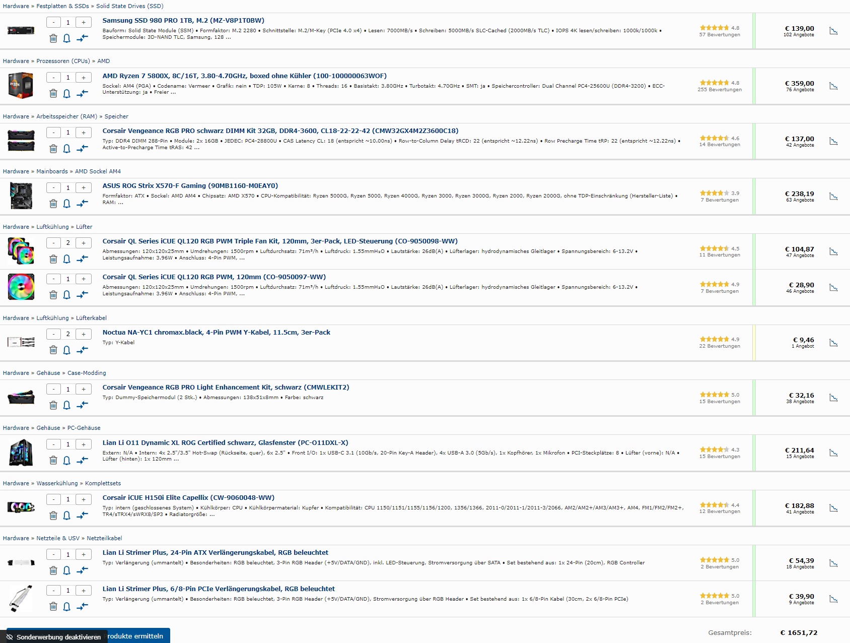

Ich habe hier mal das System zusammengestellt und hoffe ihr könnt mir sagen ob das so passt von den Komponenten her.
Bei der AIO von Corsair ist ja der Corsair Commander Core dabei und in den 3er Packs der QL Lüfter auch noch zwei Lightning Note Core.
Mit dem Mainboard, seinen verfügbaren Anschlüssen und den Corsair Hubs, sollte ich alle Teile zum leuchten bekommen oder ?
-10 Lüfter inkl. der drei die auf der AIO sitzen
  • Den Sockel der AIO
  • die beiden Strimer Kabel
  • und der LED Streifen auf dem Gehäuse
Habe zusätzlich nochmal 6 Y Kabel um die 6 Ports auf dem Commander zu splitten.

Schicco schrieb:
Danke aber das hilft mir ja noch nicht so sehr :/
In der Fragestellung steht ja bereits das ich auch keine Ahnung habe welches Mainboard, Controller usw. ich brauche damit halt alles funktioniert zusammen.
Wenn du 2 Programme nutzt hört sich das erstmal nicht danach an als wenn in deinem GEhäuse alle RGB's Synchron sind ?
Achso, ich habe überlesen, dass du noch kein Board hast. Das musst du dir leider selbst zusammensuchen.
Die verschiedenen Hersteller unterstützen unterschiedliche Systeme, aber meist sind Aura und RGB-FUSION dabei.
Korrekt, iCUE und RGB-Fusion machen bei mir nicht das Gleiche. Ich habe mich aber auch nicht genug damit beschäftigt, ob man die beiden koppeln kann. Es soll wohl Software/Adapter dafür geben.
Das Problem ist, dass du entweder alles auf Aura/Fusion setzen und synchronisieren kannst, aber die Software nicht so umfangreich ist, oder aber das komfortable iCUE nutzt und dafür vielleicht nicht alles synchron hast. Vielleicht weiß da jemand mehr.
ACHTUNG: Die Corsair-RGBs sind physisch definitiv nicht mit den normalen 5V-ARGB-Anschlüssen kompatibel. Die Corsair-Controller werden per USB2-Header oder am USB-Anschluss angeschlossen.
