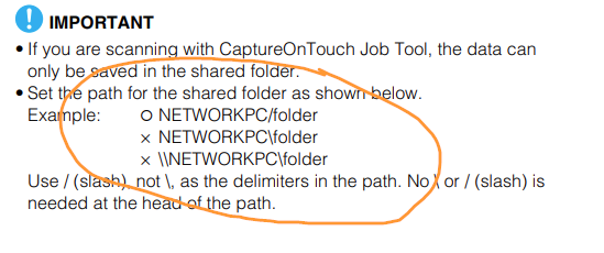

ich kann den Pfad Manuel gar nicht ändern :(
das geht nur über durchsuchen und dann halt den Ordner anklicken so hab ich keinen Einfluss auf die / \

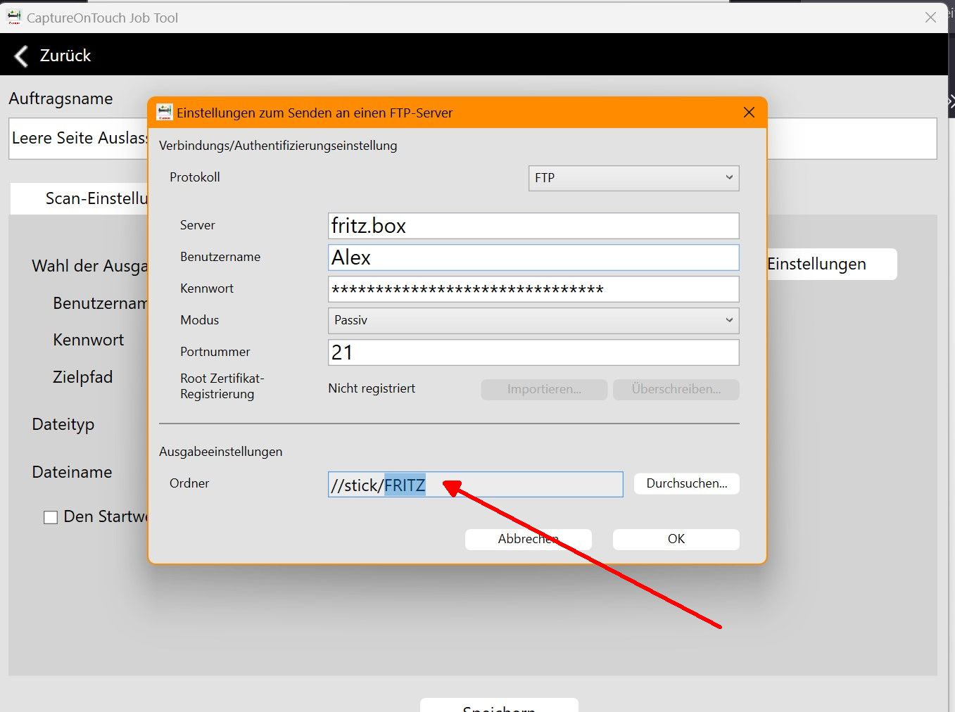

komischerweise macht er über FTP nur 300dpi da kann man auch nicht mehr einstellen :( die ORC Kennung leidet da natürlich schon :(
Hab keine Fritz.
Aber kannst Du da nicht die IP anstatt des Namens der Box. Und da ist wohl ein / zuviel bei Ausgabeeinstellungen. Es sei denn die Fritte will das so.

ne dann steht oben nur die IP von der Fritte kann dann Trotzdem nur über Auswahl den Ordner wählen ..
